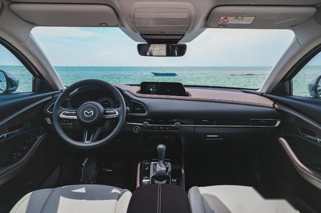

首批装备e-创驰蓝天X发动机的是昂克赛拉及其衍生车型CX-30,这款紧凑型SUV车身相对比较低矮,驾驶感受与轿车相差无几,但是驾驶室内的空间要比昂克赛拉更宽敞通透一些。两款车的内饰设计也基本相同,采用了简洁的设计和优质的材料,营造出与其行驶感觉很般配的轻松和舒适。
