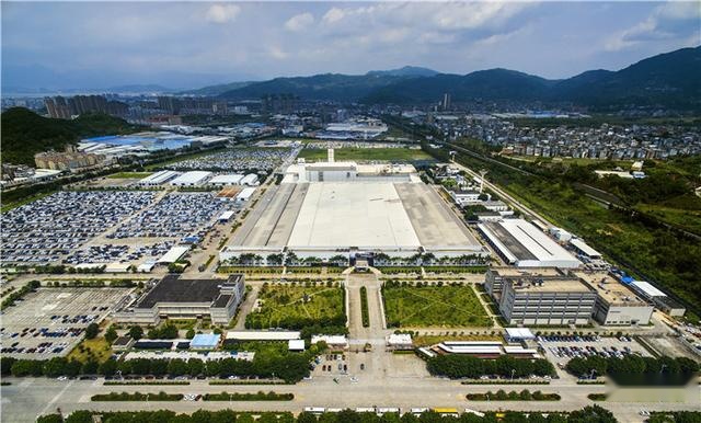

闽侯县青口镇,因为东南汽车而得名“东南汽车城”。这座小镇过去25年的发展,与东南汽车这个福建汽车工业的旗帜,一直息息相关。
让人感到意外的是,当我们来到这里,站在东南汽车的大门口,最吸引眼球的并不是东南汽车只有两层的办公主楼,而是2019年落成的研发中心——在市场大环境和品牌发展小环境都难称良好的当下,东南汽车耗费1.5亿资金,投入到正向研发之上,从中不难看出这个品牌的造车理念与坚定决心。
东南汽车,是中国车市中一个颇为特殊的存在。与那些合资大厂相比,它的实力并不算强,但却一直凭借着独特的个性和品质,在竞争中有着一席之地——成立以来的25年间,它曾经凭借得利卡、菱帅红火一时,也曾经历过痛苦的低谷,而从2015年以来,东南汽车凭借完全正向研发的DX系列SUV车型,又实现了第二次辉煌。

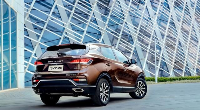

2020年以来,车市整体低迷。面对逆境,东南汽车按照自己的步调坚实前行。作为回应的,是名为DX7星跃的新车型。
DX7星跃不仅外形吸睛、动力出众、质感一流,更在造车之初就以消费者需求为导向,提出更高级别、更全面的Care+全新安全理念。
通过主动安全、被动安全、信息辅助安全系统、车内环保四位一体,打造同级最安全SUV,以360°全方位安全防护为驾乘者保驾护航。
不少人对东南汽车的印象,是一个以坚持原创设计、拥有高颜值的品牌形象。其实,经过多年的沉淀和积累,东南汽车在安全领域也有着自己独到的见解——东南DX7在上市当年就以55.7分的好成绩获得了五星安全认证。
“从2015年诞生以来,DX7一直对于东南汽车来说可谓举足轻重,在安全层面,DX7星跃是当前东南汽车当仁不让的明星车型、C位担当。”对于DX7星跃,宋名洋有着如此的评价。

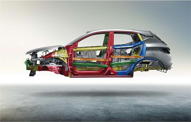

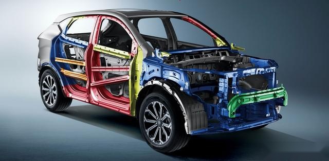

DX7星跃在主被动方面均十分出色。其车身结构采用了超高强度笼式车身,高强度钢占车身结构60%,并且针对驾乘人员重点区域进行了特别强化。

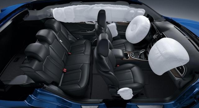

此外,DX7星跃部分车型还配备了全方位6安全气囊,配合三点预紧限力式安全带,最有效地缓解来自各个方向的冲击。

刚度连续性,则是另外一个重要性能。宋名洋表示,笼式车身结构能够保证车身结构连续性。
但除此之外,还要通过非常合理的接头和搭接设计以及局部的焊接刚度设计,才能使整个车身保持较好的刚度连续性。当遇到意外事故或恶劣条件时,让碰撞的能量力流可以较平滑的传递出去,避免车身断裂。
因为车身是通过焊接将大量的金属件连接在一起,焊接强度又是保证极限情况下刚度连续性的最重要一环,所以工程师们必须很好地设计车身焊接强度,确保在极端的使用情况下车身结构的完整性。
如果局部焊接强度不足,汽车在发生碰撞时,容易从结构断点薄弱位置处发生撕裂,造成严重后果。
以DX7星跃为例,焊接强度必须通过焊点或者焊缝拉伸、剪切试验,至少要保证可承受8000N载荷——对于比指甲盖还小的焊点,这相当于承受800公斤的力。

同时,我们更多、更多创新地引入一些新的开发思路,包含一些闭环的设计——将整个车身形成一个更加稳固的360°的这个笼式车身结构,通过这种方式,实际大幅度的降低了车身重量,同时也降低了成本。”
在DX3的车身结构上,屈服强度达到1500MPa的超高强度钢被使用在A柱、车门等最为关键的位置,而其他各种强度的材料,被合理地应用在各处。“好钢被用在了刀刃上”,显然强过完全不计工本的单纯堆料,通过合理的优化,DX3轻量化程度更高、同时车身强度也十分优异。

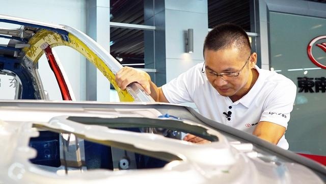

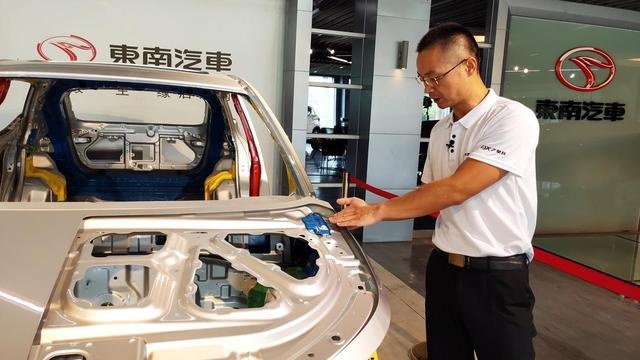

细节的精雕细琢,也帮助了东南汽车平衡安全与成本。宋名扬向我们展示了曾经在中国车身大会上亮相的DX3白车身。
宋名洋解读DX3白车身,解读东南汽车平衡安全与成本的精雕细琢
他手指着车身侧面的几个小部件说,这样几个成本最多需要几元钱的小支架,增强了DX3面对侧面碰撞时的结构强度,比起采用成本高昂的热成型钢,成本和安全性能得到了很好的平衡。
