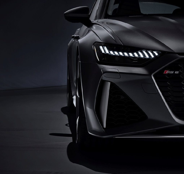

前照灯技术:照亮未来
2004年,奥迪首次在LED前照灯中使用了发光二极管,用于奥迪A8的日间行车灯。发光二极管是一种把电能转换成光能的半导体器件,它们的工作效率极高:能耗低、光输出效率高。2008年,奥迪R8首次使用了纯粹由LED照明的前照灯。现在,LED前照灯是所有奥迪车型的标配(入门级车型奥迪A1除外)。2013年,因使用LED技术,奥迪成为首个获得欧盟生态创新证书的汽车制造商。
发光二极管依然是现今前照灯技术的基础,而远光灯辅助系统通过探测对向驶来的车辆自动开关远光灯,2013年,矩阵式LED前照灯为奥迪A8的新应用铺平了道路。远光灯的25个独立的发光二极管可以被分开激活或熄灭,甚至被调暗。从那时到现在,该照明系统通过摄像头高精度探测其他道路使用者,避免了因熄灭独立的发光二极管导致产生前照灯眩光,但同时仍能明亮地照亮道路。它基于导航,能对不同的驾驶情况产生相应,根据路线数据预分布光线。至于智能弯道灯,则当驾驶员转动方向盘时,车灯的焦点就会转向弯道的方向。
2014年,激光辅助灯首次亮相于奥迪R8 LMX,前照灯射程增加了一倍。2017年,奥迪A8融合了最新的理念:奥迪激光辅助灯成为奥迪OLED尾灯和高清矩阵式LED前照的特色,代表了竞争基准。每个前照灯都融合有两倍16个小的、可单独控制的发光二极管,形成多排矩阵式LED远光灯。该系统提供最高精度的弯道照明、城市照明和高速公路照明,通过提高准确度避开其他道路使用者,对远光灯进行补充照明。在车速最低为70km/h(43.5 mph)时激光被激活,作为聚光灯照亮车前约600米(1970英尺)的距离。
2019年,采用DMD(数字微镜元件)技术的数字矩阵式LED前照灯首次亮相于奥迪的首款纯电动车型奥迪e-tron。它标志着奥迪又一次成功地在量产车型的近光照明和远光照明领域实现了世界创新,因为它是第一个以应用DMD技术为特色的,而DMD技术起源于汽车上的视频投影机。它的核心是一枚小小的芯片,这枚小小的芯片集成了130万个微镜,每个微镜的边长仅有千分之几毫米,每秒可倾斜5000次。基于位置的不同,高性能LED发出的光通过经过特别计算的透镜或结构不规则的反光杯集中抵达DMD芯片,光线从那里通过透镜或能遮蔽光束的吸收器抵达路面。与此同时,奥迪还有多达三项创新创造了更高客户价值。除已知的更精确的、更可实现的功能之外,当车辆在高速公路(例如德国的高速公路)上行驶时,这项技术还可以在汽车前方铺设一种“光地毯”。这种所谓的“车道灯”能够照亮车辆自己的车道,并在变道时进行动态扩散,从而提高交通安全性。第二个创新:定位灯通过在车辆自己的车道上将车辆位置标示为条形边界来帮助车辆实现车道保持,尤其是在狭窄路段。第三个创新:与选配的夜视辅助功能一起使用的指示灯。它能监测靠近车行道的行人,并通过精密光锥提醒司机。

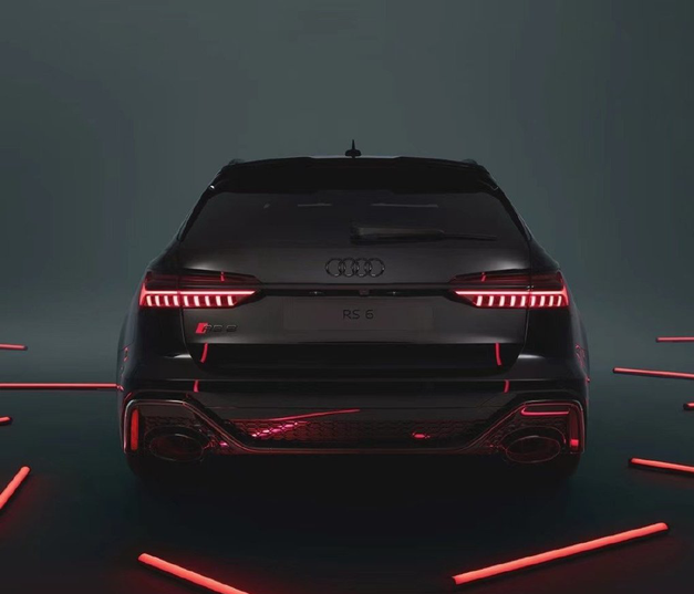

尾灯技术:信号功能演变成为显示屏
与前照灯相似,奥迪的尾灯也经历了快速的演变过程。2011年,LED为奥迪A6的尾灯提供了新的视觉均匀性,提高了照明技术的效率,这也使其他道路使用者受益:LED刹车灯的即时响应使其能够比白炽灯快0.2秒,因此,后面车辆的驾驶员能够反应更快。于是,当车速为100 km/h(62 mph)时,后面车辆能够刹车的距离延长了近6米(20英尺)。2012年,奥迪在奥迪R8上引入带动态指示功能的转向信号灯。奥迪与审批部门密切合作,这一开创性的成就自此之后便成为标准配置。由于转向信号的移动,后面车辆的驾驶者更能清楚地察觉方向的变化,特别是在距离较远时和夜间。
2016年,奥迪TT RS的OLED尾灯开启了一个新时代。发光二极管使用的是有机材料,它发出的光极其均、精确。OLED光源为超薄面光源,无需反光杯。该技术高效、轻量化,且具有较好的视觉效果。2020年,奥迪成为首家将尾灯数字化为显示屏的汽车制造商,为汽车在造型、个性化和安全方面释放了新潜能。因为数字OLED的区段增加为目前的18个,汽车尾灯得以首次实现多样化。购买奥迪Q5的客户可以在三种光信号之间进行选择。如果不考虑这些选择,那么还可将一种特别的运动型信号设置在奥迪驾驶选择下的“动态”模式中。另外,近距离显示功能也增强了交通安全性:当奥迪Q5静止不动时,另一个道路使用者从后面靠近至距离小于2米(6.5英尺)时,所有的OLED区段都会被激活。结果就是,可见区域扩大,可感知性增强。在这里,只需一组硬件就可以实现五种不同的视觉照明模式。
