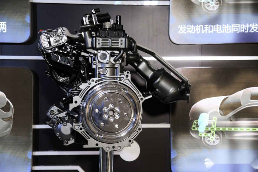

首先在发动机方面,长城DHT技术架构可以应用两款1.5L混动专用发动机,一款自然吸气,一款涡轮增压。其中自然吸气发动机的最大功率为75kW,最大扭矩为135N·m。而涡轮增压发动机的最大功率则为115kW,最大扭矩尚未公布。
专用的混动变速箱则由两台电机以及定轴式变速箱构成,分为DHT100和DHT130两种。前者的最大功率115kW,最大扭矩250N·m。后者的最大功率130kW,最大扭矩300N·m。DHT100主要与1.5L自吸发动机搭配,DHT130的对象则是1.5T发动机。

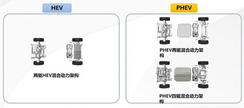

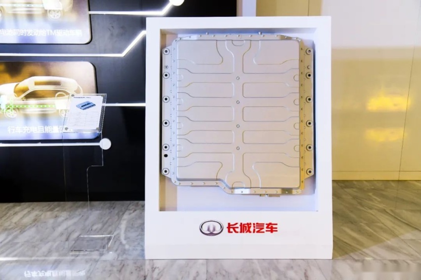

其次,长城的这套DHT混动技术不光能用于HEV油电混动车型,同时也可以用于PHEV插电混动车型。而HEV车型和PHEV车型最大的区别在于电池。其HEV车型的电池容量为1.76kWh,比起同类竞品是要稍大一些的。而PHEV车型的电池容量达到了45kWh,可以支持200km的纯电续航里程,并且配备有直流快充接口,可以在30分钟内补充80%的电量。
一套系统架构 多重组合方案
目前,长城这套柠檬混动DHT系统在HEV/PHEV两种架构下,一共有三种动力搭配方案。HEV下的1.5L+DHT100。PHEV下的,1.5T+DHT130还有1.5T+DHT130+P4的四驱方案,分别对应不同级别产品。

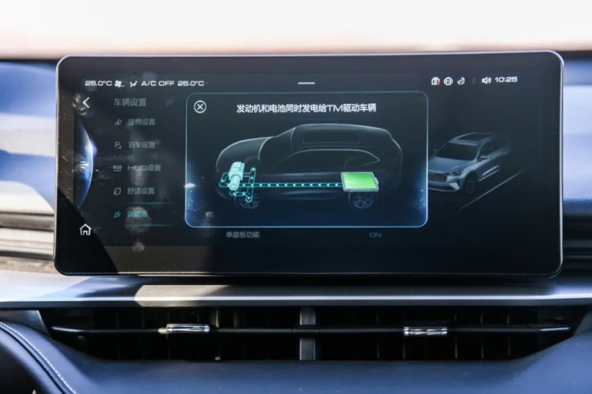

那这套混动系统的核心工作原理,就是永远使发动机工作在最高效率点,或者将发动机的效率发挥到最大,从而达成整体效能最优。首先在EV工作模式下,TM电机可以直接驱动车轮,使发动机始终保持在高效率区域,最大限度提升动力性能。
串联模式适用于市区行驶工况,由发动机驱动GM发电,TM电机直接驱动车轮,在串联混动模式下,节油率可达35%-50%。
并联模式则主要针对高速工况,它由发动机驱动直接驱动车轮,GM电机和TM电机负责调节发动机工作点和辅助驱动车轮,这种发动机直驱工作点直接落在高效区域的方式,油耗较串联模式可降低10%~15%。
能量回收模式就是TM电机直接进行能量回收,可以提升整车工作效率、增加续航里程、降低油耗,优化能量使用率。

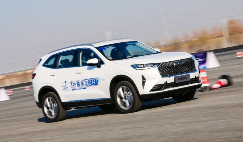

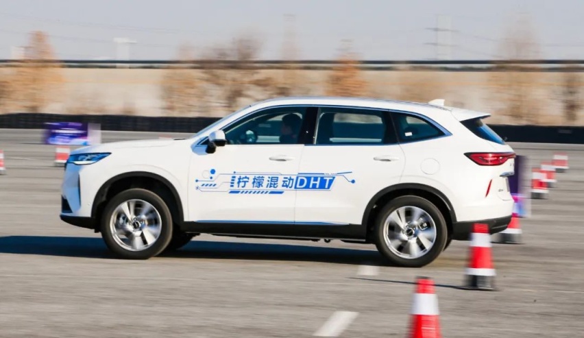

这次在长城的徐水试验场,我们也对DHT混动技术进行了短暂的体验,主要内容包括中低速、高速行驶以及加速体验。测试车辆就是搭载了1.5T混动专用发动机+DHT130混动系统的第三代哈弗H6。需要跟大家说明的是,这台H6只是测试车而非量产车。
在从0km/h起步的急加速环节,当深踩油门踏板,系统将处于串联模式,即发动机带动发电机发电,而驱动电机TM作为主动力源,此时油门踏板响应十分线性,同时也能够带来较强的推背感,只是从听觉感受来说,它类似于装备CVT变速箱或者装载本田i-MMD混动的产品,即发动机声浪并不会随着速度的升高而变化,不会产生过于嘈杂的噪音。看转速表,此时发动机转速一直处于3000rpm左右的高效区间。
在速度40km/h以下时,DHT混动系统会倾向于采用纯电驱动,根据电池电量情况,混动系统会在纯电模式和串联模式之间切换。
当速度提高到80km/h时,系统切换成了并联模式,即发动机与驱动电机一起出力。此时发动机连接2挡减速器的“动力挡”,配合电机同时输出。值得一提的是,这套系统在不同模式切换时,发动机介入只会感到发动机声浪的变化,而在离合器接合时车辆几乎没有顿挫,调校和标定很到位。
