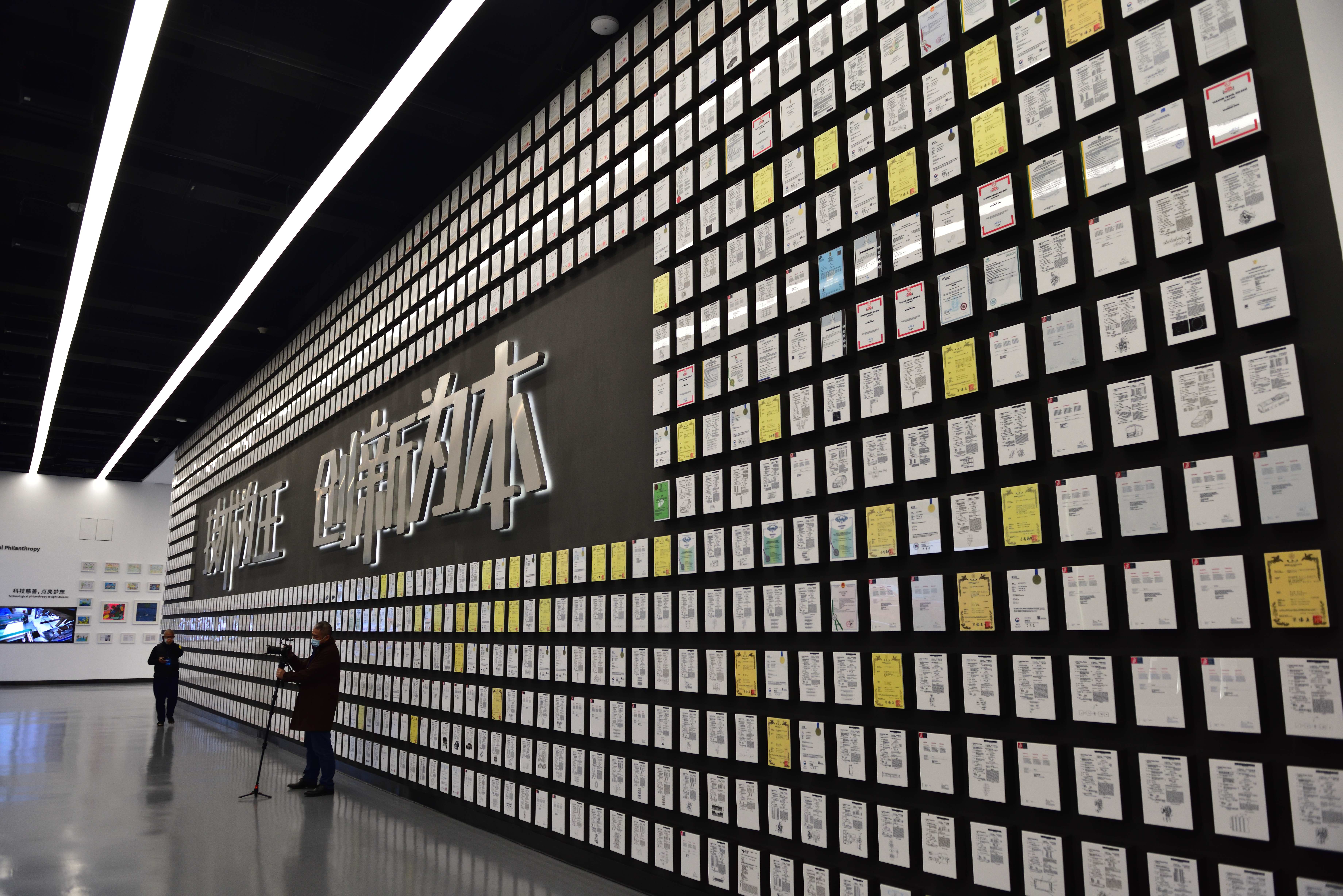

比亚迪对自研有一种执念,总部里这面专利墙就是证明

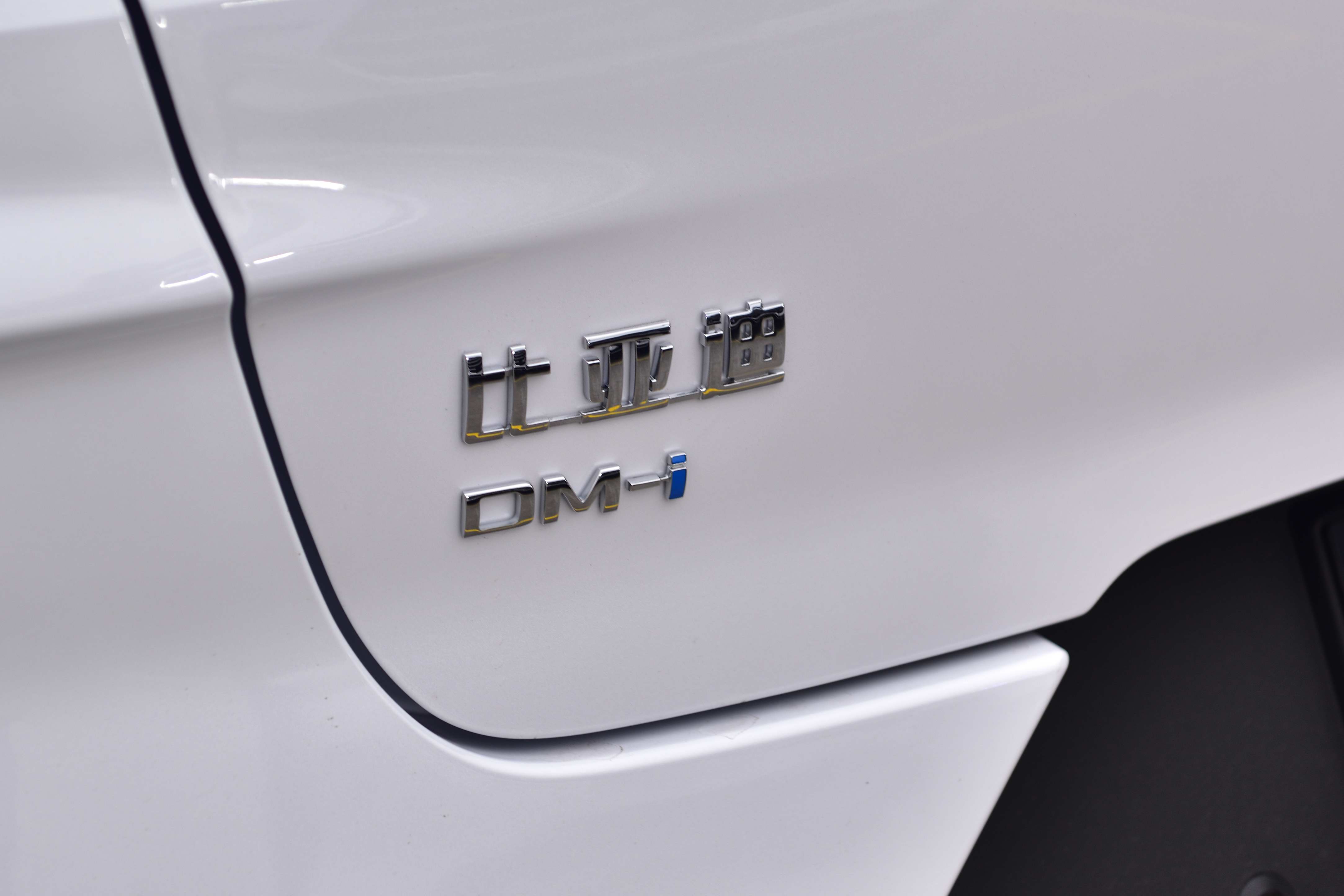

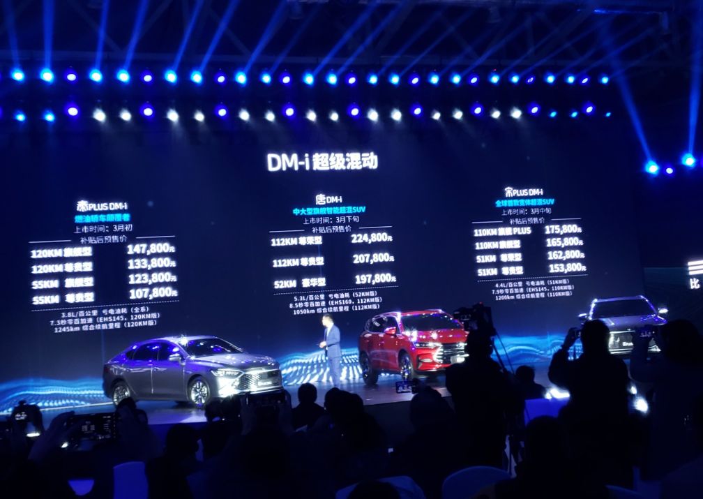

比亚迪的插电混动DM系列车型在整个新能源市场上都具有相当重要的地位,从开创先河的F3 DM,到当年引爆了全网讨论、甚至成为了一个文化现象的初代秦DM、再到后面的唐、宋、乃至最新的旗舰轿车汉,比亚迪开创了高性能插电混动车型的先河。但这次比亚迪在全新的插电混动技术架构下却划分了两个截然相反的技术平台——“忠实原著”的DM-p,以及对比亚迪来说开创性的DM-i平台。如今终于一切尘埃落定,基于全新的DM-i平台打造的新车——秦 Plus DM-i、宋Plus DM-i和唐DM-i正式开启预售,而比亚迪全新的DM-i平台也正式浮出水面。
三款DM-i平台新车的预售宣布了比亚迪的全新混动平台尘埃落定
和以往的所有品牌、包括比亚迪自身的DM车系不同的是,这次全新发布的DM-i系列车型价格相比燃油款车型几乎没有太大的涨幅,以秦 Plus DM-i为例,新车预售价仅为10.78万元起,相比燃油版秦车型指导价仅有不到万元的差异。同期发布的宋Plus DM-i也是如此,与燃油版车型差价均小于万元。更重要的是,全新的DM-i平台与以往注重性能表现的DM技术截然不同,这次的DM-i平台只有一个任务——那就是省油,甚至在馈电工况下DM-i平台的秦Plus DM-i都能做到百公里不足4升的惊人油耗。

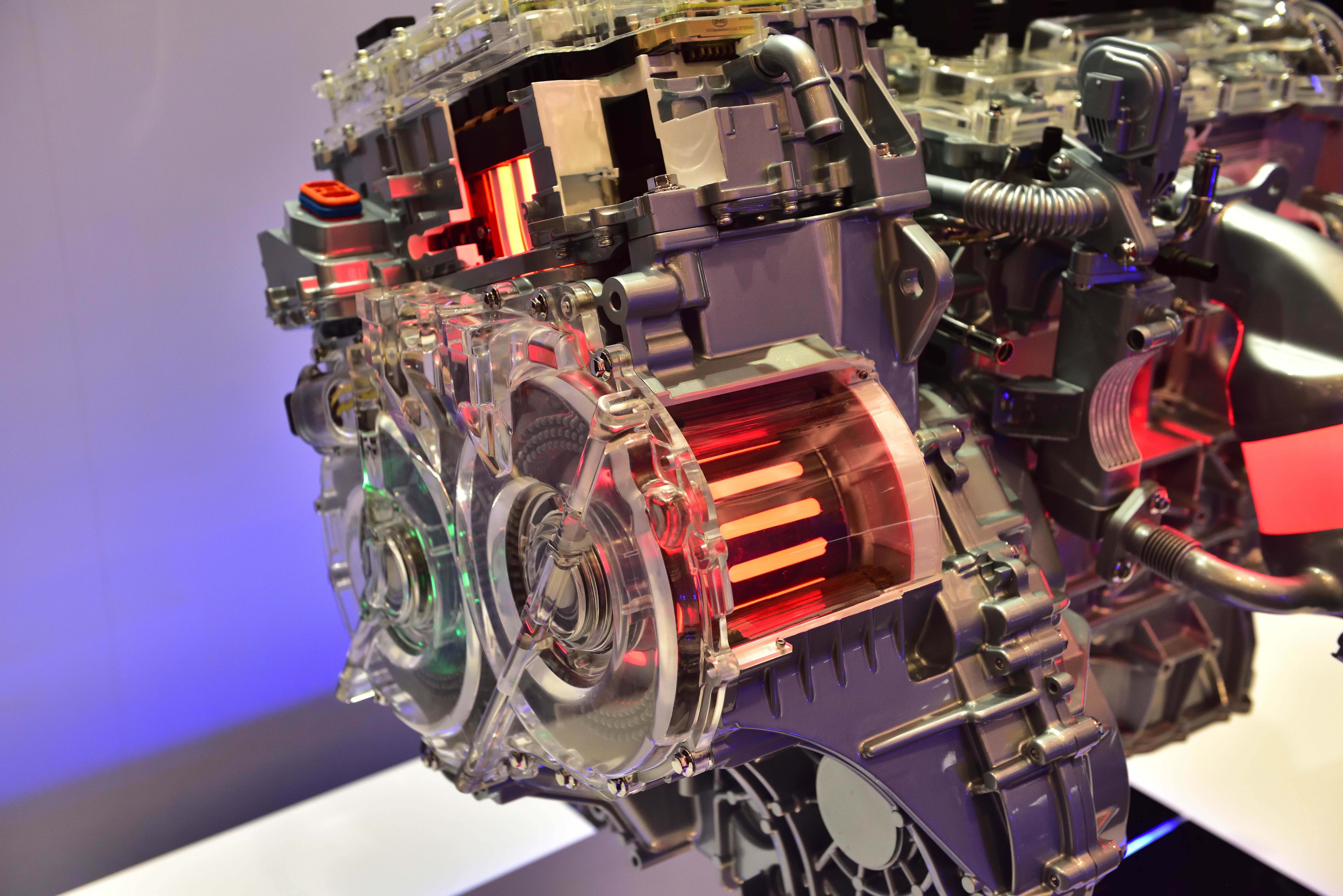

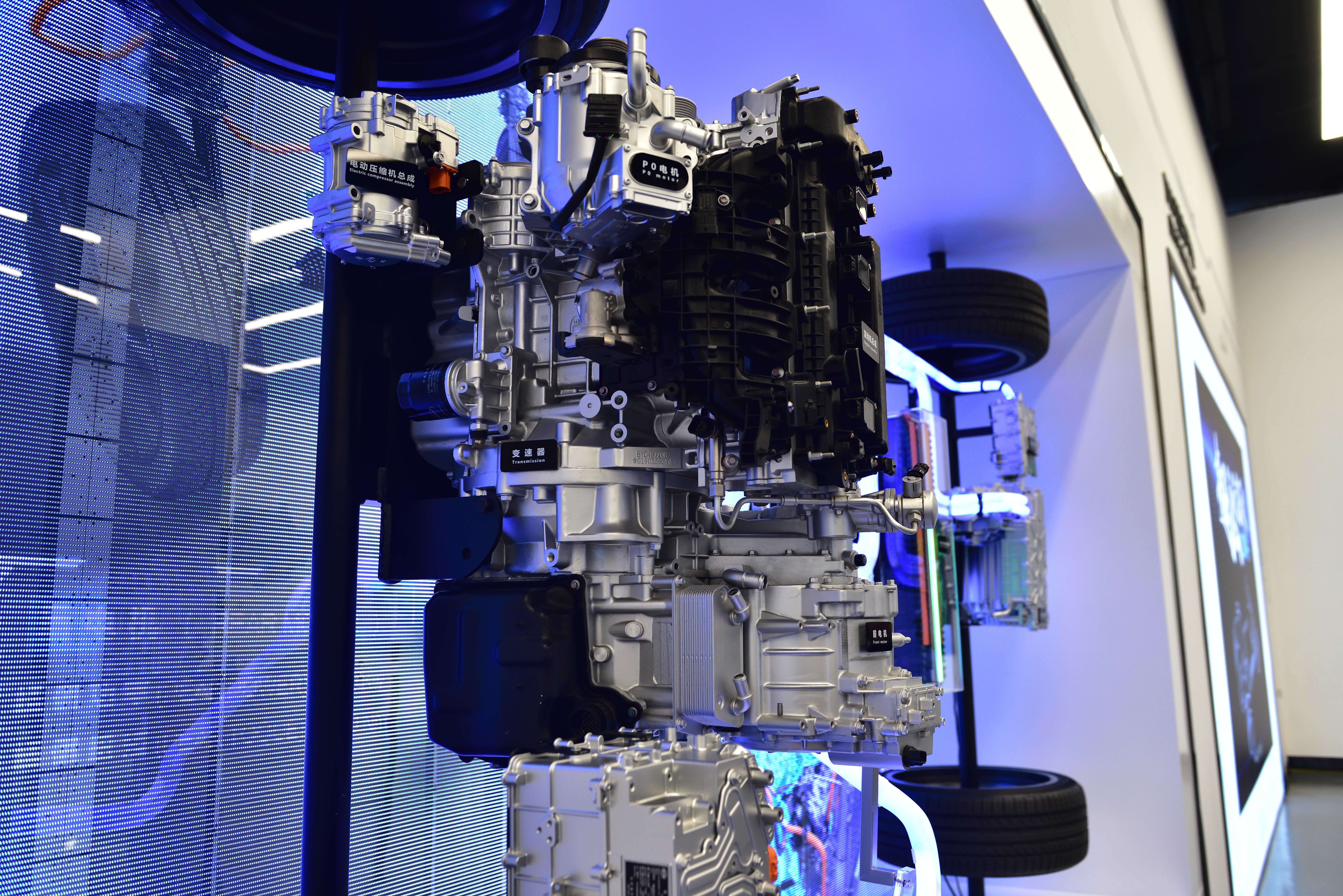

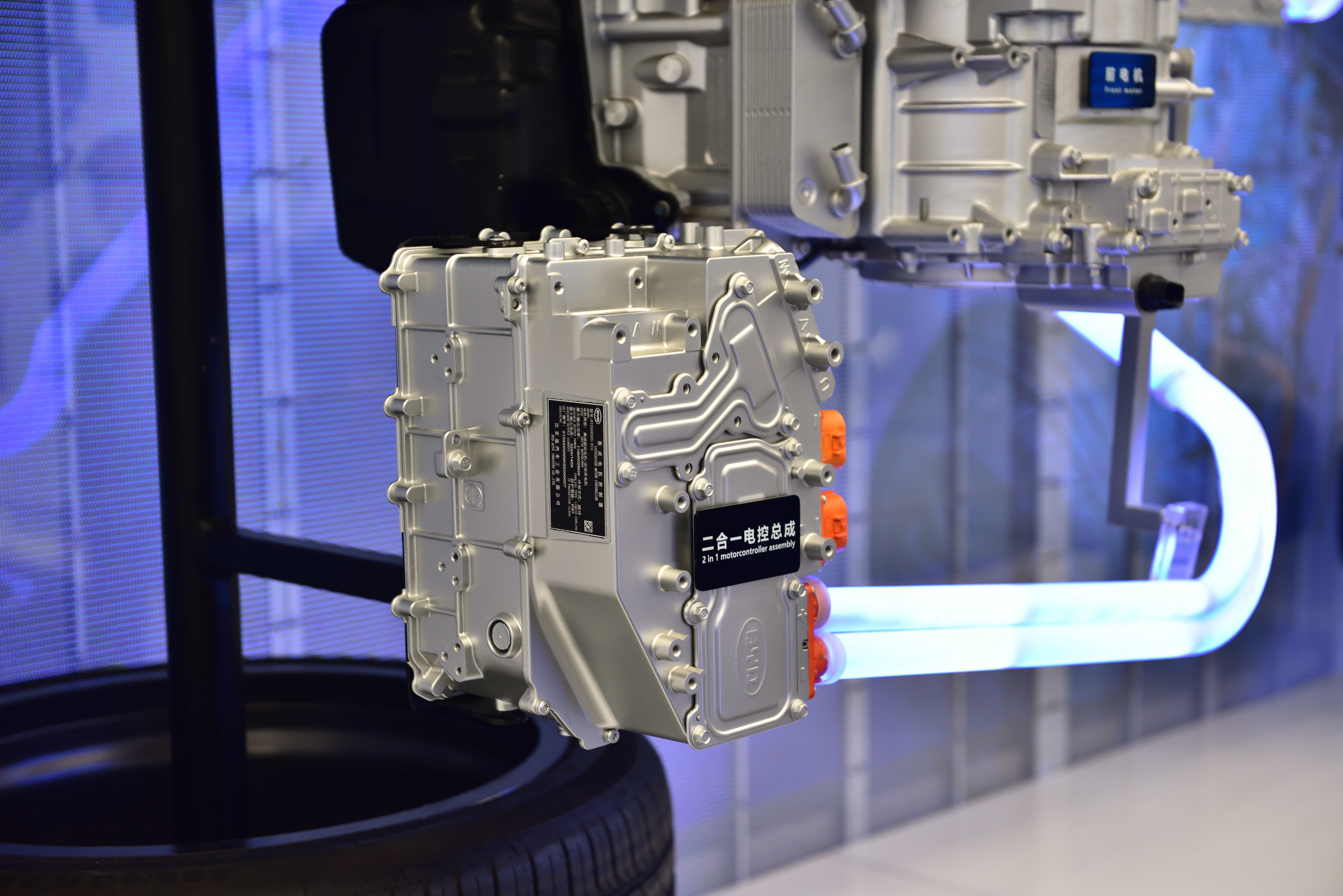

与当前通过P3电机、P4电机、以及依旧具备传统变速箱结构、内燃机可以全阶段机械介入运行的DM技术完全不同,全新的DM-i平台之中完全不存在变速箱这一机械结构,它的核心是由一台发动机与两台电动机组成的发电-驱动单元。在全新的DM-i平台上,发动机绝大多数工况下将仅负责发电,而负责驱动车辆的其实是那台负责牵引电机,只有在高速工况、电驱动效率降低时,发动机才通过直联齿轮组直接驱动车轮。
全新的DM-i平台没有传统的变速箱结构,绝大多数情况下车辆通过电机驱动

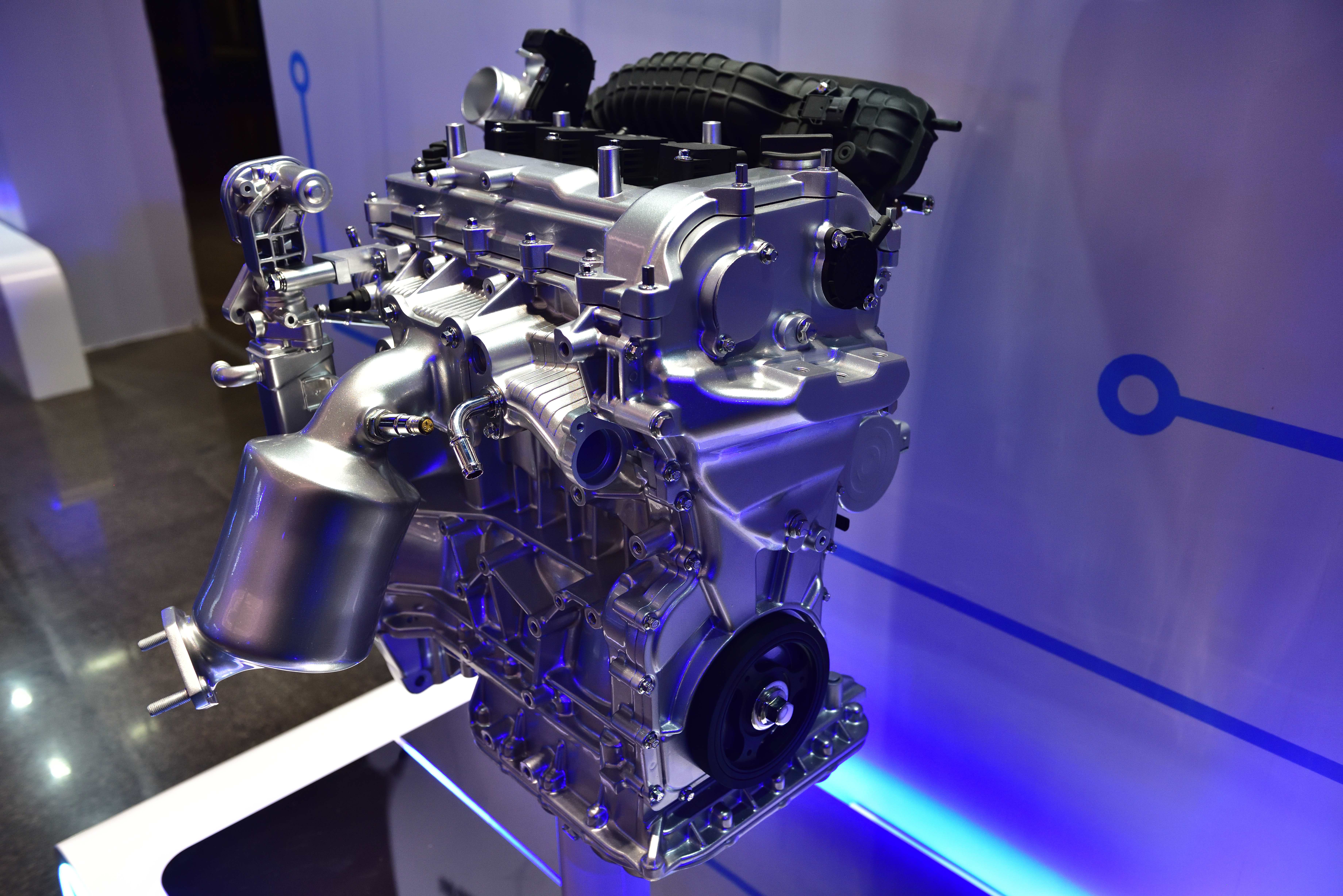

这样的一套动力系统的核心是需要一台高效率的内燃机,否则双电机系统的高能量利用率、高紧凑型和低成本都将无从谈起。比亚迪为全新的DM-i平台打造了一台达到了全球最高热效率43%的混动专用1.5升发动机,而为了达成这一目标,比亚迪前所未有地将所有的发动机附件机构都改成了电气元件,甚至连冷却系统都准备了两套——缸体与缸盖使用了两套独立的冷却系统,为的就是降低效率损失。
请注意,这台混动1.5升发动机没有任何常规轮系,所有附件均进行了电气化

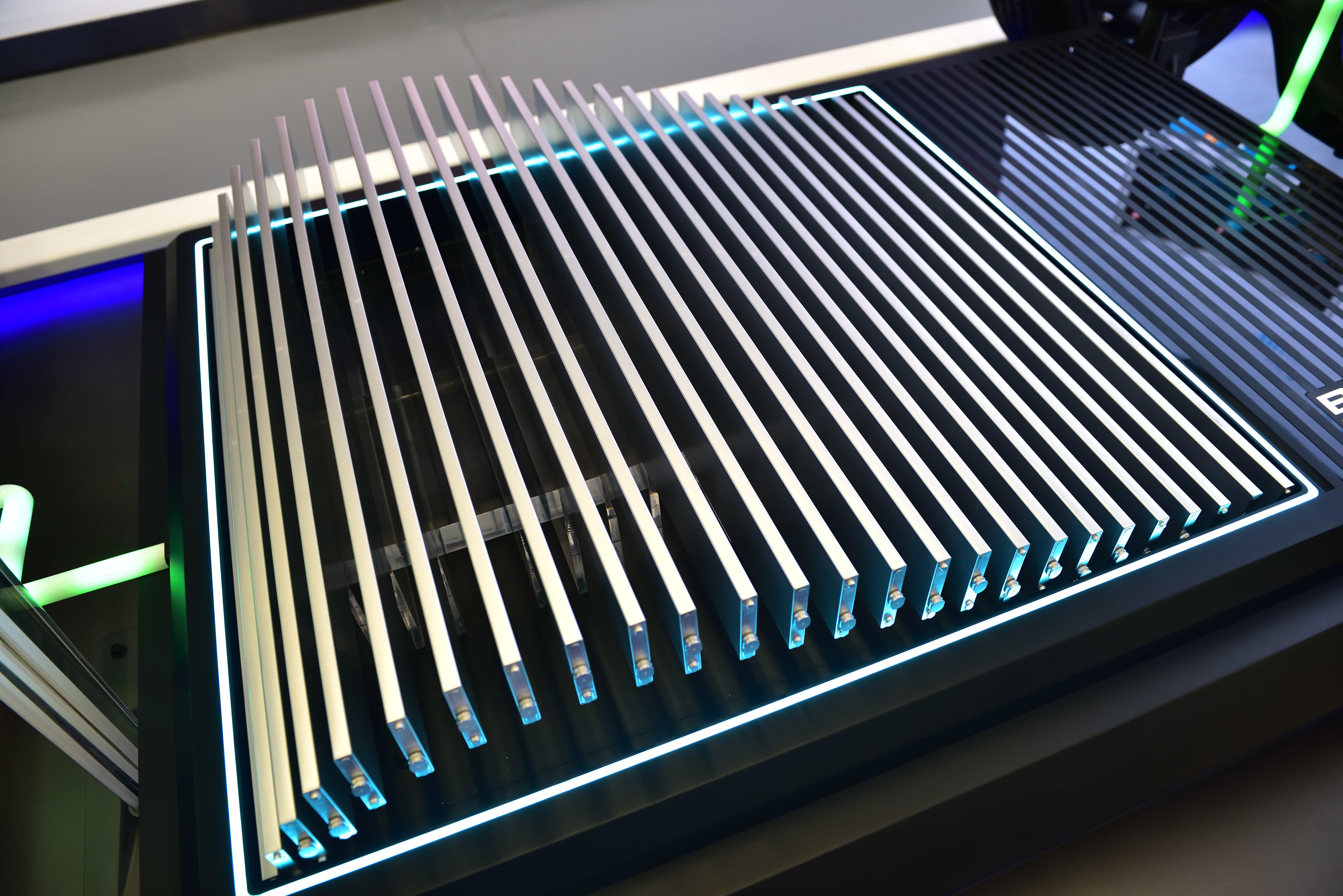

但对于从上到下产业链牢牢掌控在自己手里的比亚迪而言,根本就不存在这样的窘况。本身比亚迪的铁锂电池成本就要低于广泛采用的三元锂,而创新的刀片电池设计不但提升了铁锂电池的能量密度,更是降低了电控、保护、冷却等一系列附加的成本。外加比亚迪“一切自己搞”的路线,这套全新的DM-i混动平台又精简了变速箱后电机等一系列硬件,这套全新的混动系统的成本对于比亚迪而言或许低到令人发指——或许比亚迪不靠政策优惠也能正面打赢对手!
全新的刀片电池是比亚迪的独门秘籍
