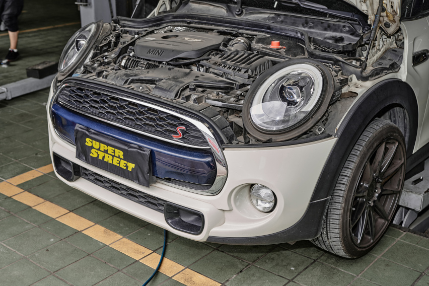

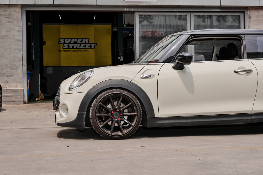

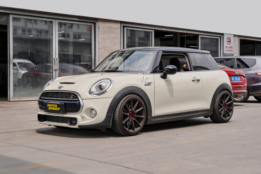

这台MINI车主是老客户了,在三年前在店里更换了一套BILSTEIN B14绞牙避震,在使用过程中,总感觉避震太硬,影响舒适度,为了保持可以降低车身的同时,又可以更多的享受行驶的舒适度,这次呢就选择KW的一款街道舒适版避震来更换。

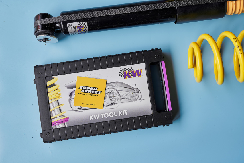

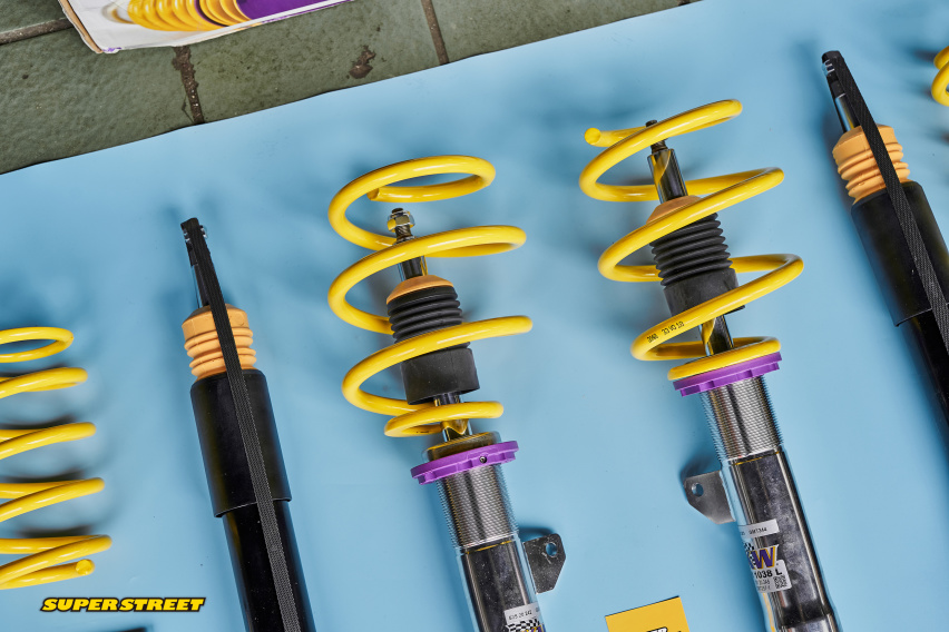

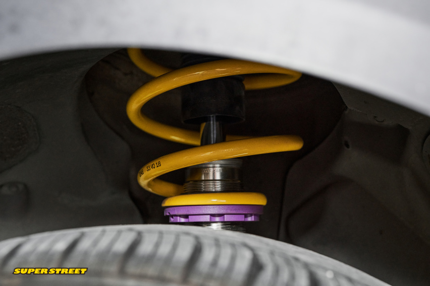

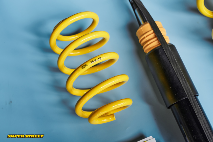

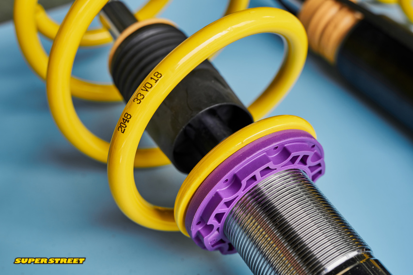

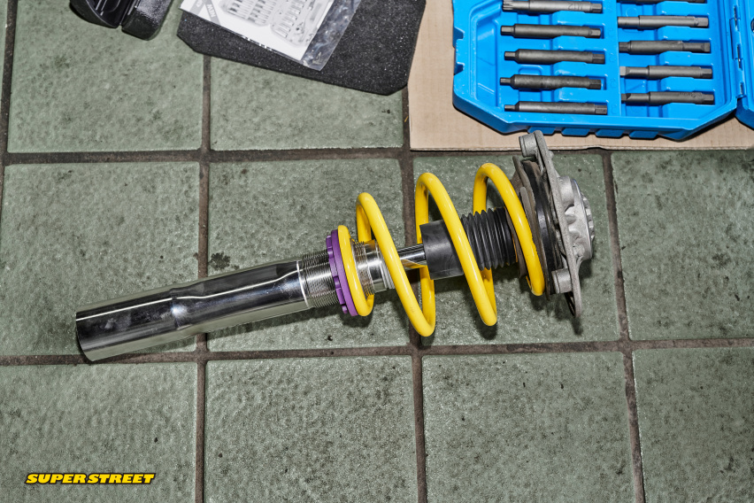

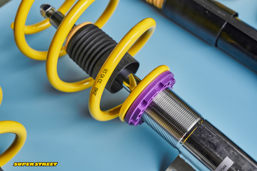

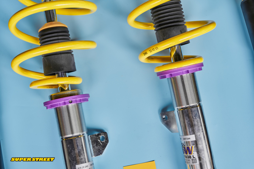

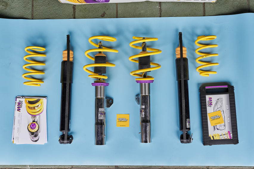

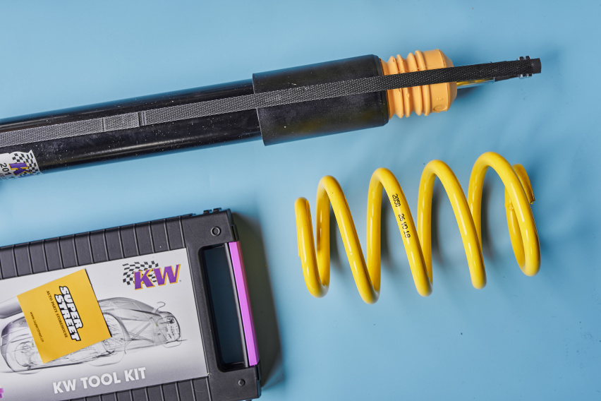

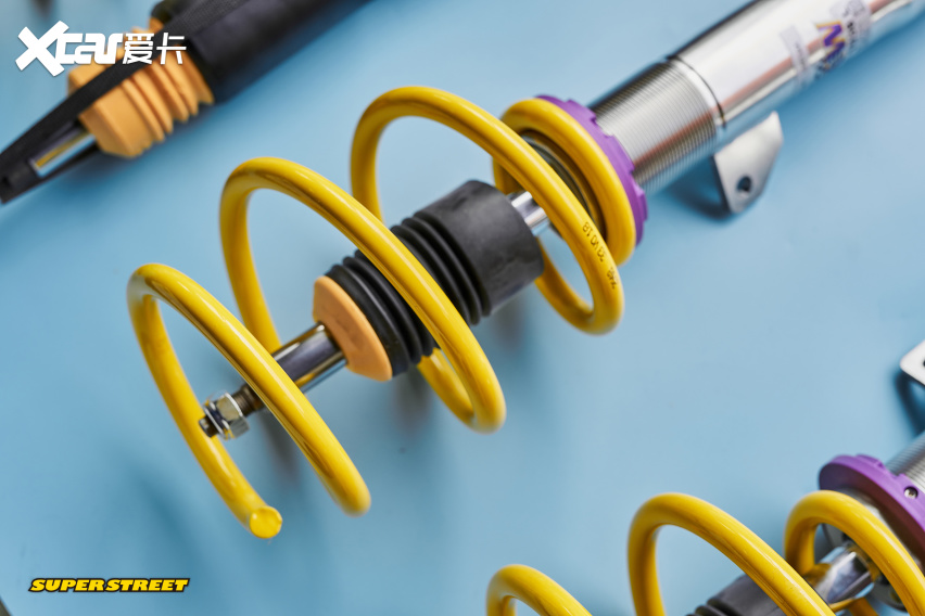

KW Street Comfort街道舒适版绞牙避震,高低调节,16段阻尼调节,根据不同车型,可以降低10-40mm。如果你觉得原厂避震太硬,那么你可以通过调节阻尼,可以让你的驾驶感觉更加舒适,能让你从原来的运动减震上找到更多的舒适感。这个型号也是车主多方对比选择的,非常适合车主的要求。
享受驾驶乐趣 MINI F56改装KWSC街道舒适版绞牙避震

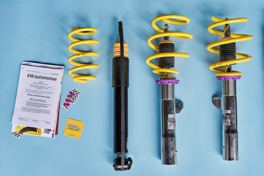

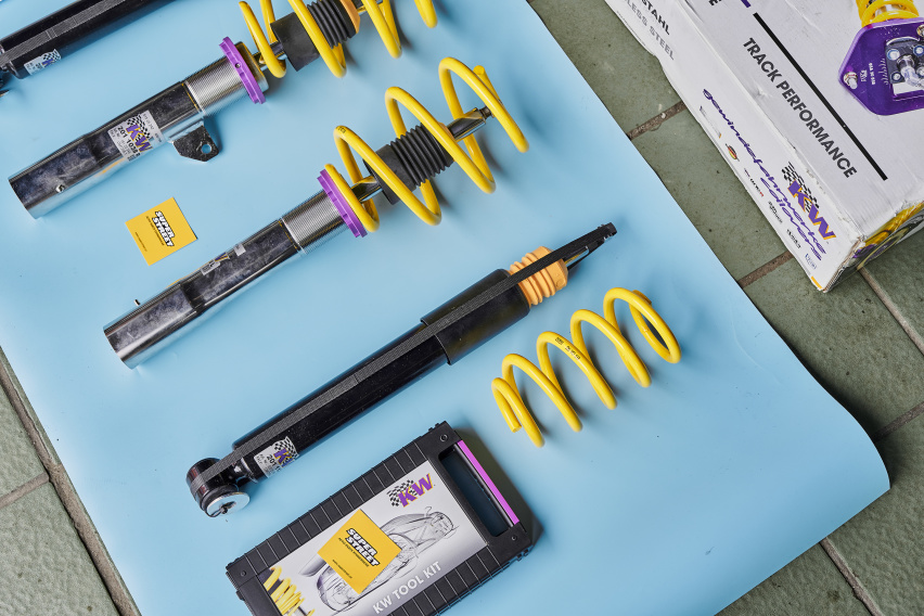

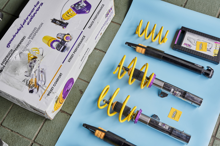

这款避震的外观有点像KW旗下的ST品牌的避震,后避震筒是黑色的,借此机会呢,我们就来讲一下KW避震的产品分类。分为:KW Variant 1入门级产品、KW Variant 2回弹阻尼可调、KW Variant 3低速压缩阻尼与回弹阻尼独立调节、KW Variant 4先进的赛用技术回弹阻尼、低速压缩阻尼、高速压缩阻尼独立调节。KW 电子调节DDC、KW HLS –液压升降系统、KW Street Comfort、KW 赛道Clubsport、KW Competition减震等几种分类,

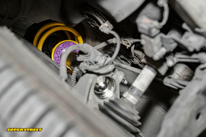

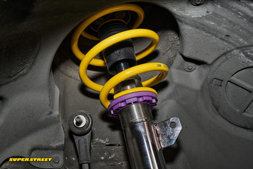

享受驾驶乐趣 MINI F56改装KWSC街道舒适版绞牙避震无论是高速公路、长途旅行,亦或者是蜿蜒的乡村小路,KW Street Comfort都能使你的旅途更加舒适。减震筒身高度减小,在降低高度同时还能兼顾舒适性。以舒适为主要目标的阻尼设定和弹簧刚度配合。另外,KW Street Comfort可以允许您根据自身的驾驶习惯来调节回弹阻尼。

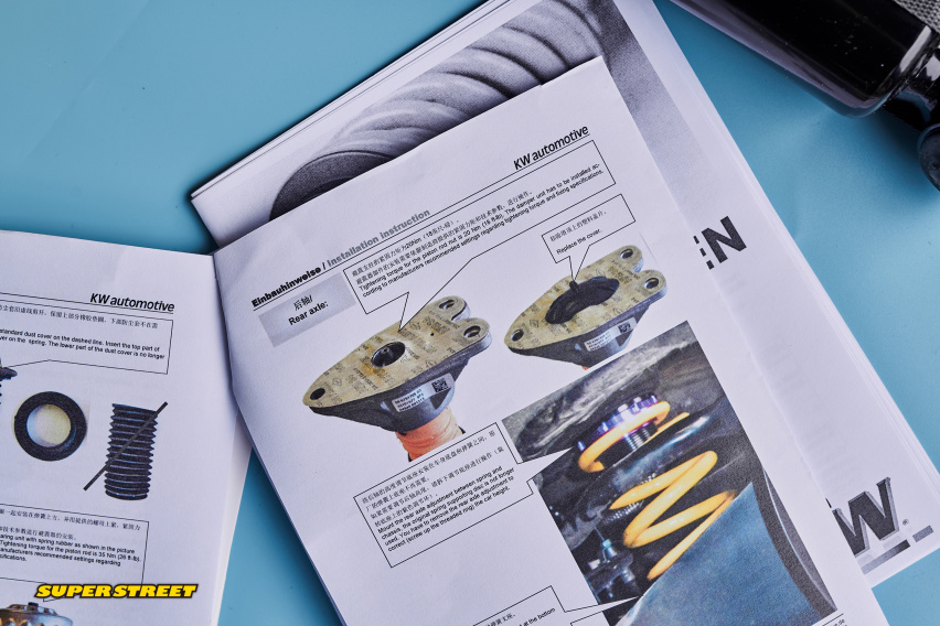

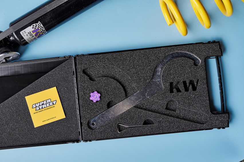

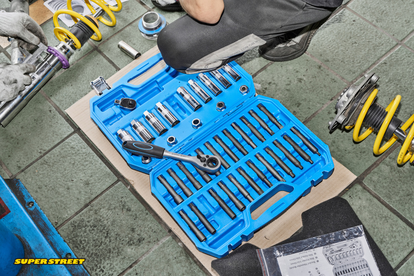

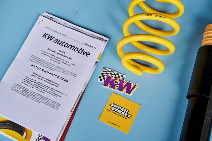

KW避震行货产品带有质保卡和中文版安装手册。建议大家即使在熟练也要在安装前一定先阅读安装手册再安装,那么多的改装配件,施工人员不会将所有的安装步骤和注意事项都记住,所以安装前一定要查看安装手册,再安装。KW安装手册详细标明了安装高度范围、塔顶螺丝扭矩数值和注意事项等。

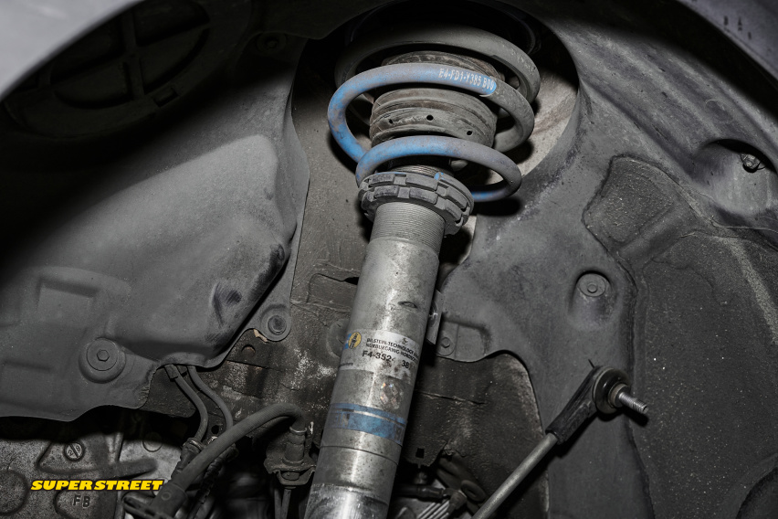

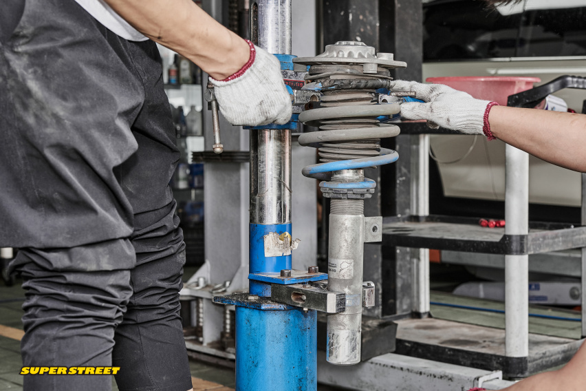

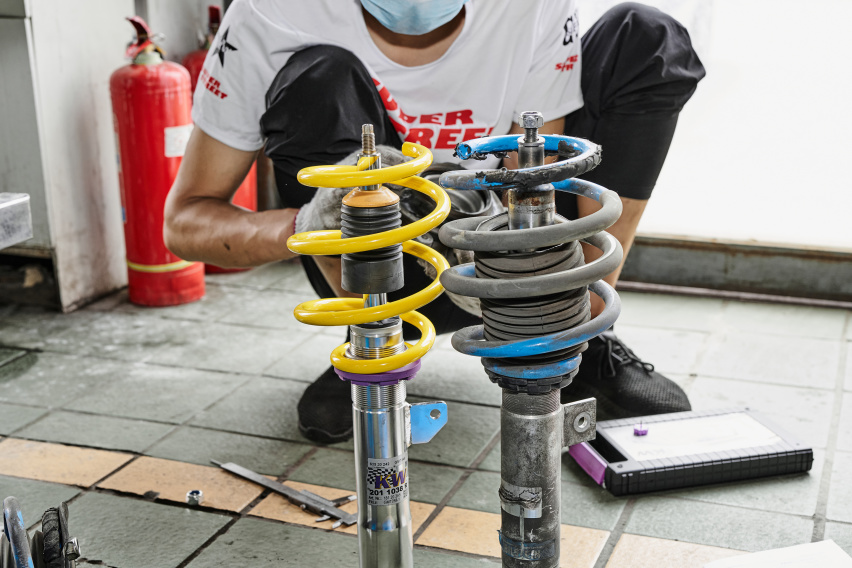

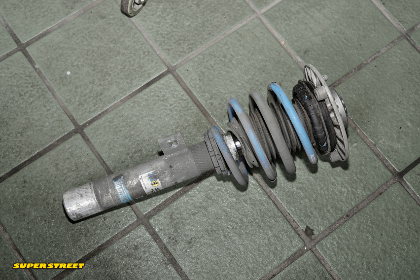

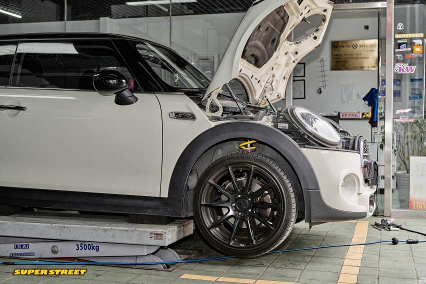

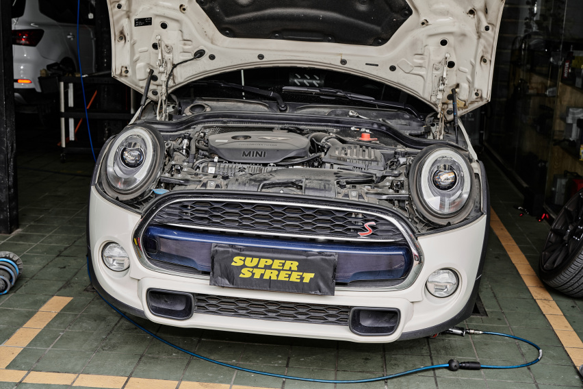

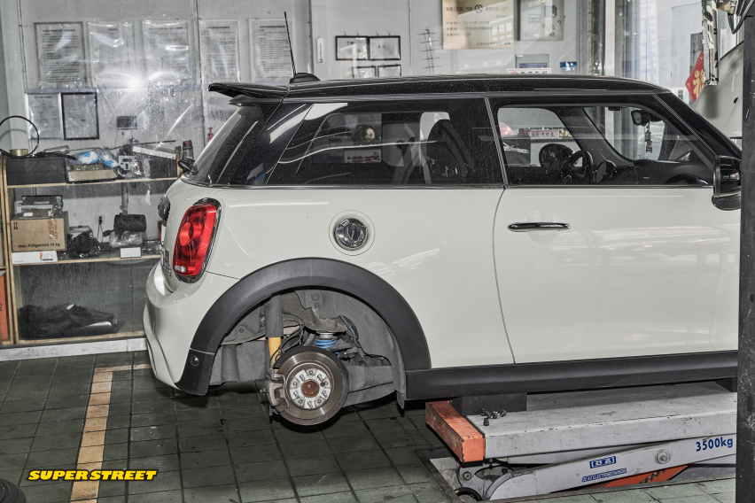

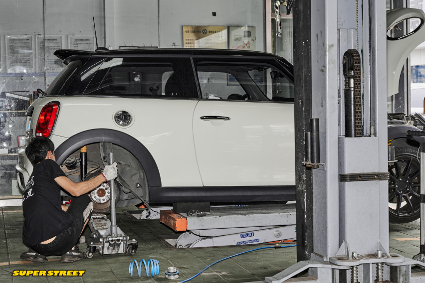

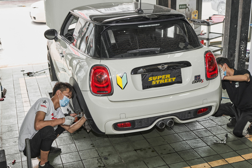

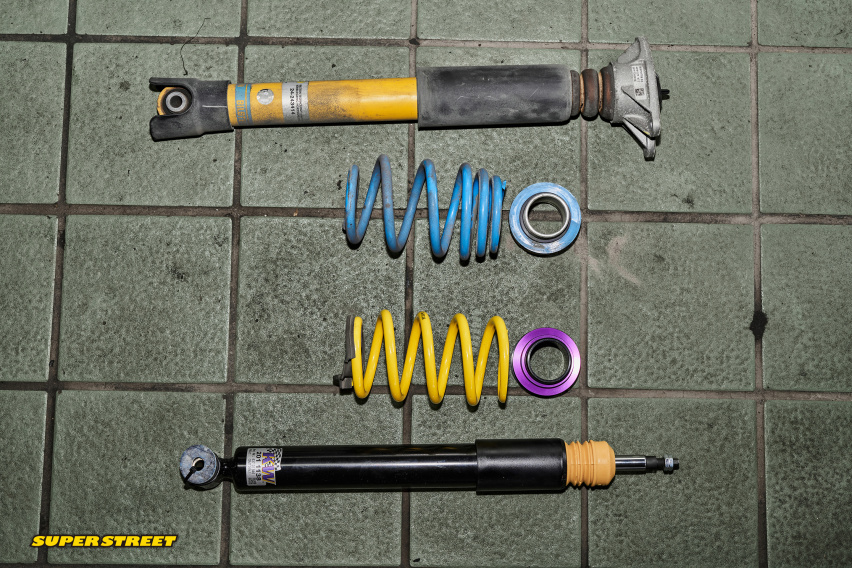

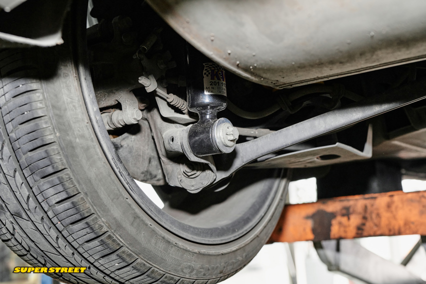

一切准备就绪那就开始安装吧,首先拆卸该退休的BILSTEIN B14绞牙避震,上面已经布满了灰尘。

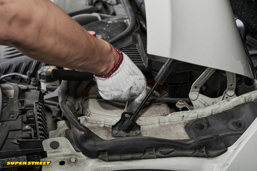

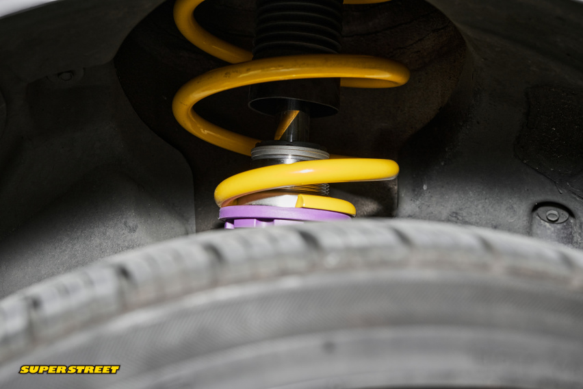

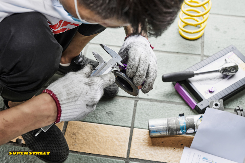

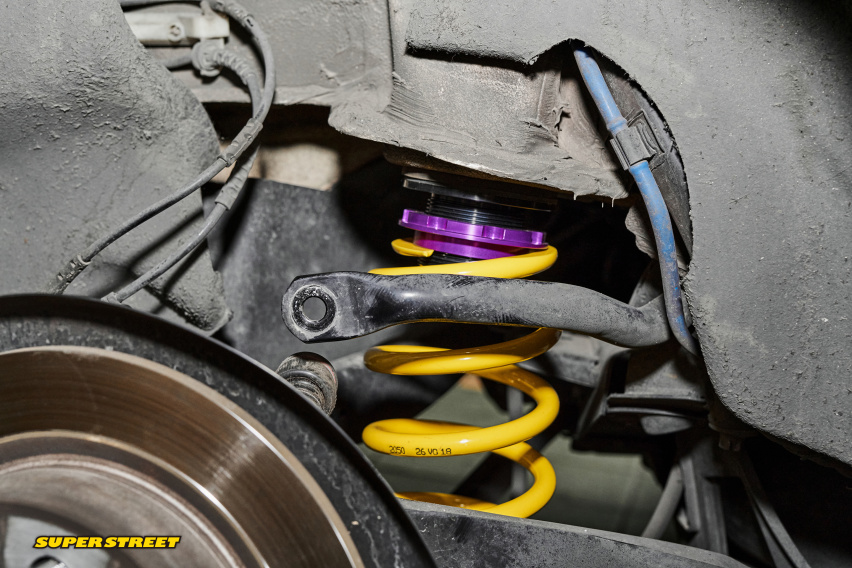

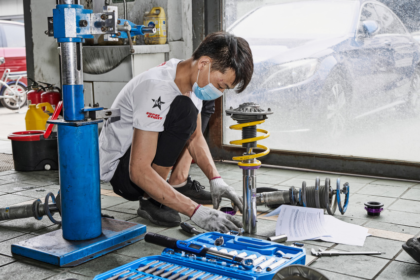

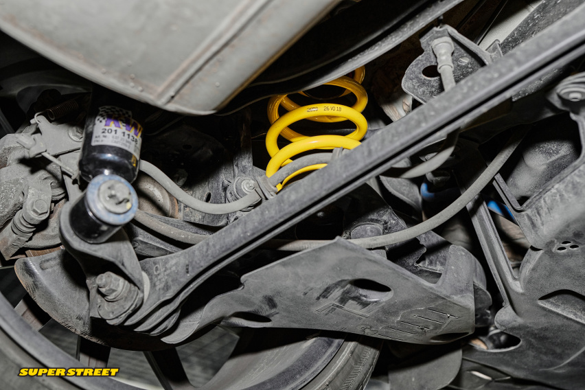

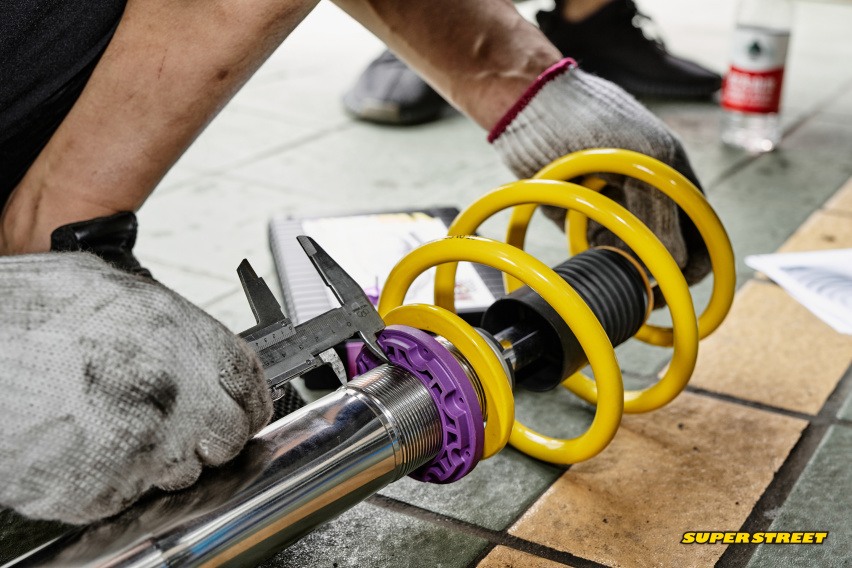

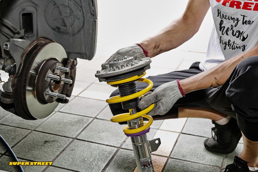

测量前避震筒的高度范围,测量后弹簧底座的高度范围,在适合的高度范围内。设置过低会损坏弹簧。

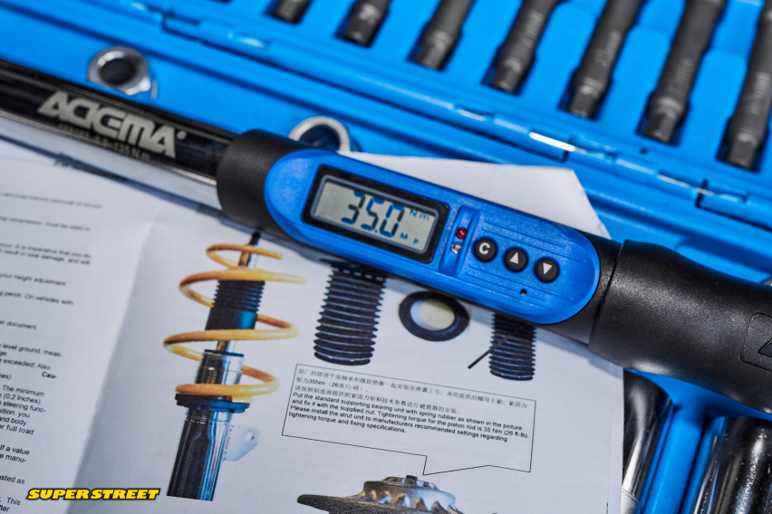

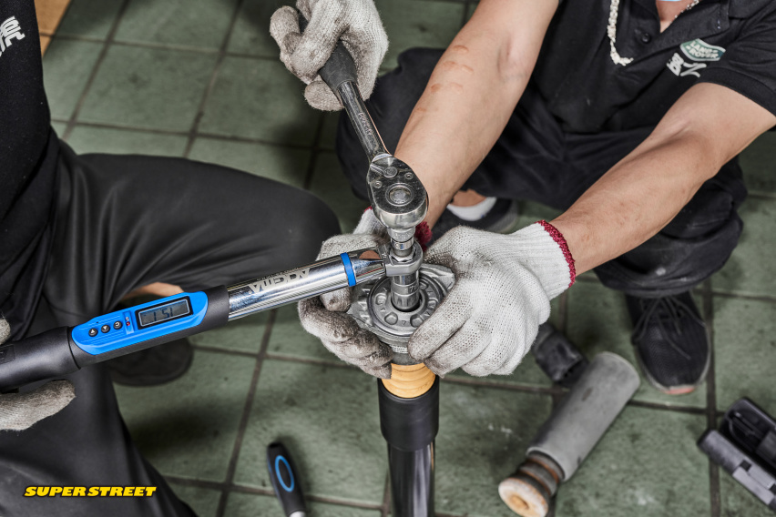

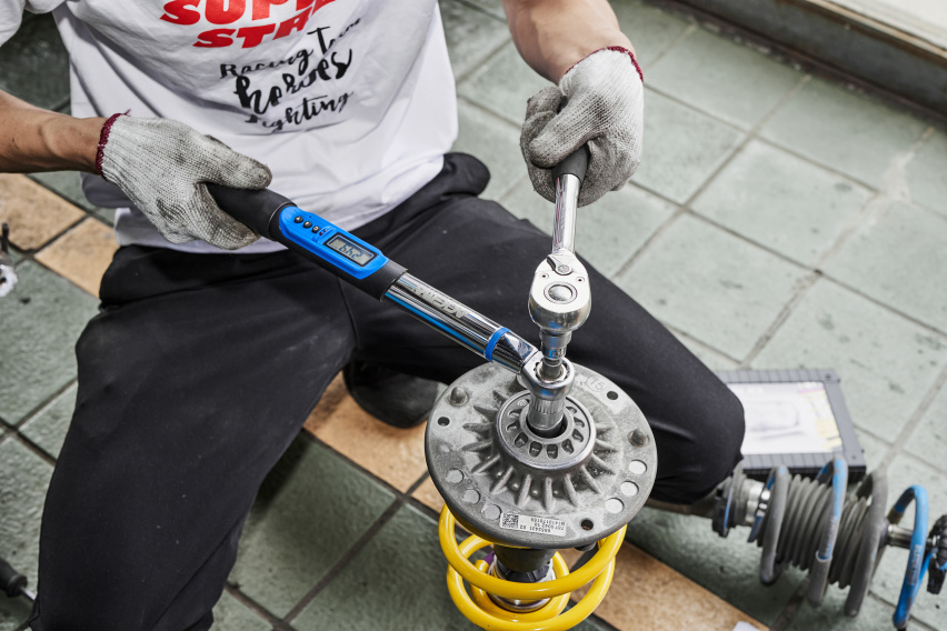

参照安装手册要求,设定要扭矩数值,按照标准扭矩数值紧固塔顶螺丝,前避震紧固力矩为35Nm,后避震紧固力矩为20Nm。

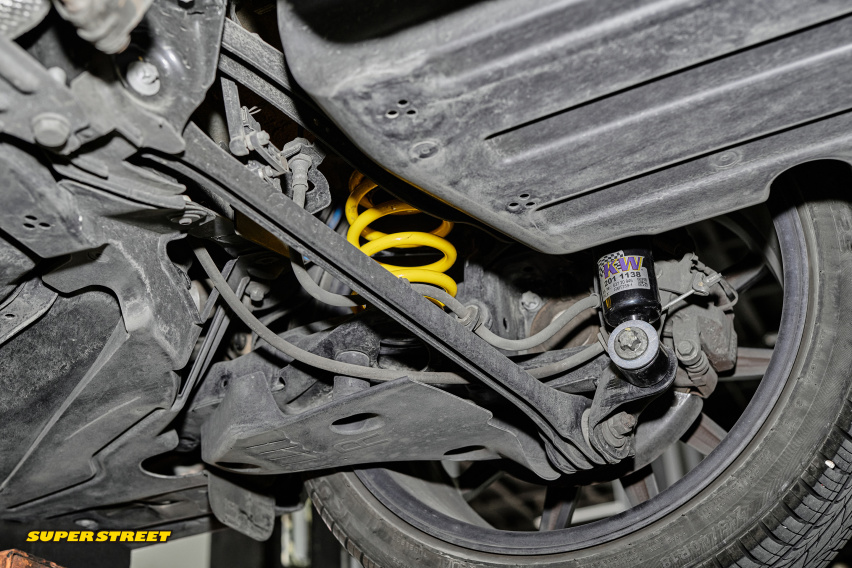

前后避震已经安装到车内,至于大家关心的需不需要换李子串,如果不是调节的过低,可以不必更换,如果是KW产品,需要更换的话会附带李子串。

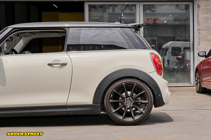

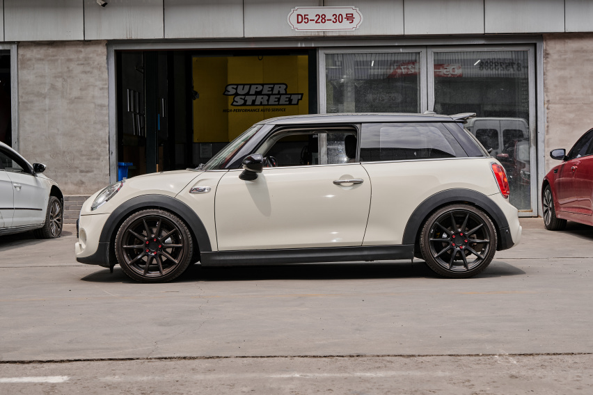

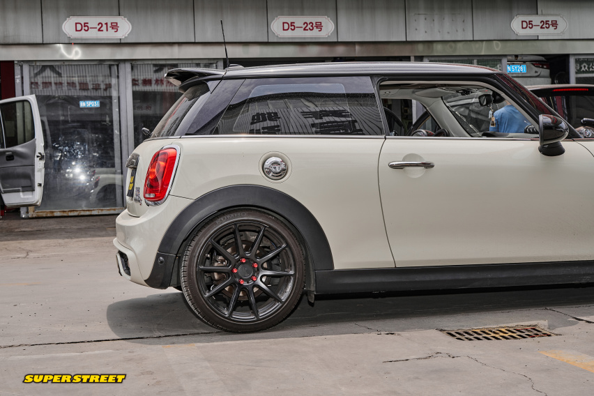

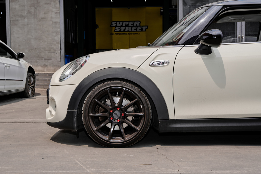

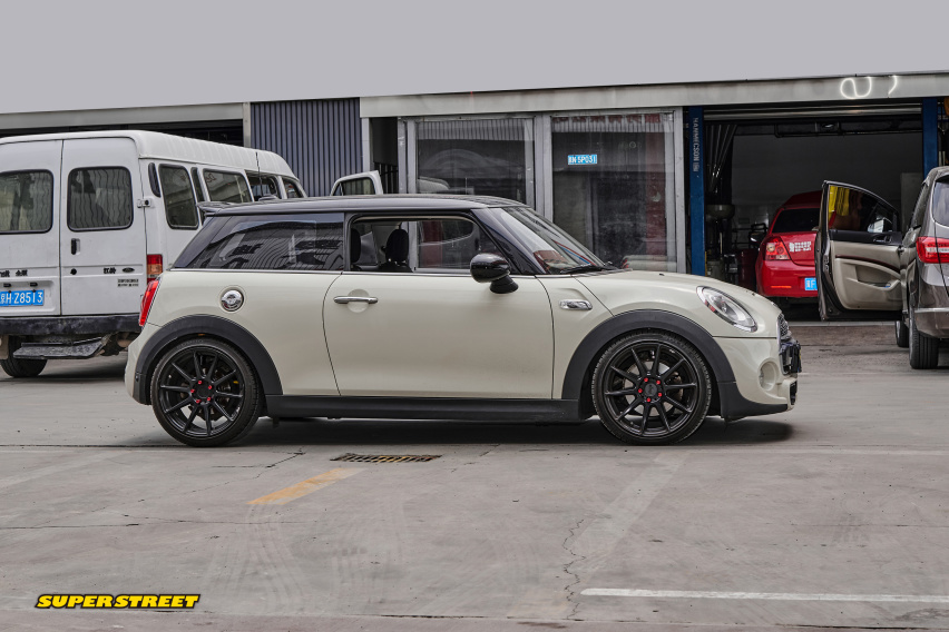

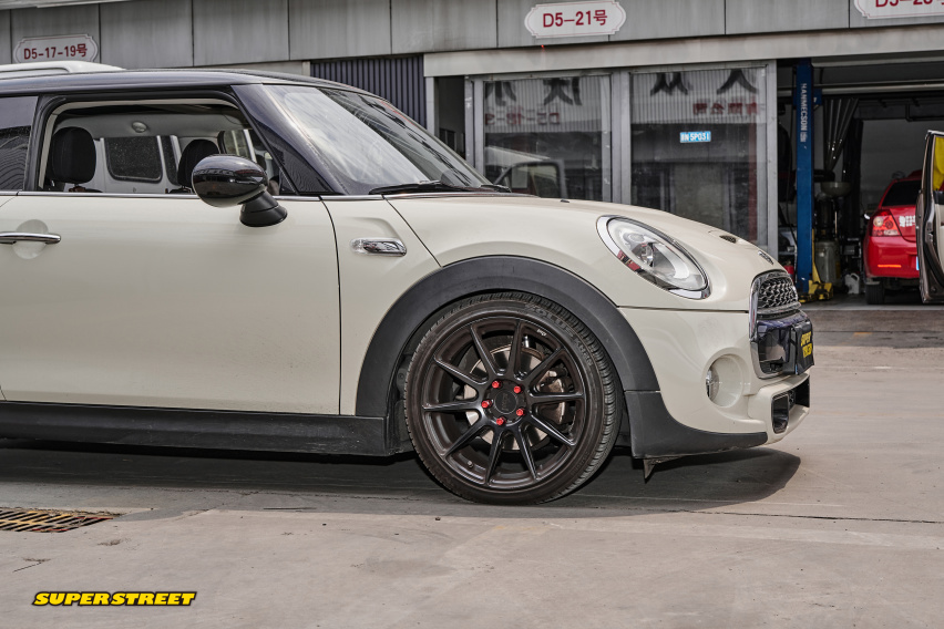

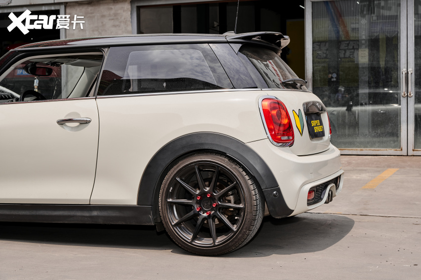

安装完成,看一下姿态如何吧,怎么样,你喜欢吗?
