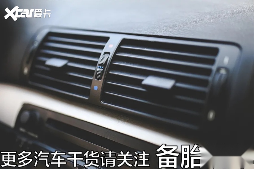

空调除雾
有除雾键的直接按
最方便的当然就是空调的除雾键嘛。如果是自动空调,按下除雾键,空调就自动加大风量,往前挡一吹,就达到除雾效果。
如果是手动空调,把风向调一调,吹前挡,然后再把风量开到最大。
原理也很简单,因为起雾就是热的水蒸气遇到了冷的玻璃,凝结成了水珠嘛。
用空调给挡风玻璃加热,雾气自然也就消失了。
暖风除雾效果比冷风好
有的朋友说:“我直接吹冷风也可以除雾的,为什么一定要开暖风呢?”
这个是因为用冷风除雾容易反复,效果没有暖风好。冷风吹完了,玻璃还是冷的,车内再一开空调,雾气就又会产生了。
而暖风除雾不会有这个问题,玻璃加热之后,车内的暖空调刚好也能让玻璃温度保持住。
开启A/C,效果更好
另外,除雾的同时,记得把A/C也给按上去,同时除湿,效果会更好一点。
