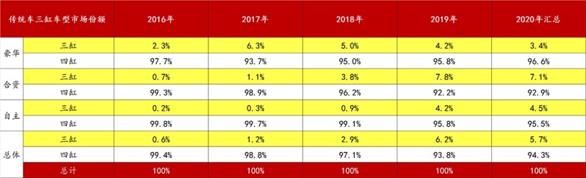

从三缸机车型市场份额来看,2020年也迎来了首次的下滑。如下图,三缸机车型在2019年的市场份额为6.2%,2020年下滑到了5.7%。这也是三缸机开始大规模进入中国市场以来的首次下滑。
(*数据来源:乘联会)
从上表中我们能发现,在三个不同的细分市场里,三缸机的表现都不尽如人意。
豪华车市场里,三缸机车型的份额从2017年的最高峰6.3%,一路下滑,2020年下降到3.4%,缩水近一半。可以看出;由于售价和品牌溢价较高,豪华车消费者对三缸机车型成见更深,心理上更难接受。短暂的尝鲜过后,迅速被市场抛弃。
合资阵营,三缸机的份额从2019年高峰时的7.8%,2020年下滑到7.1%。随着通用系2020年大规模上市四缸产品,长安福特近日有传闻也将会上马四缸版的福克斯,合资阵营的三缸机份额预计将进一步下滑。
自主阵营,三缸机车型的份额比2019年有所提升,但2020年也仅仅有4.5%左右,增长乏力。联想到吉利这个三缸机大户,已经从去年年末开始,在2021款的缤越、缤瑞等新款车型上全部换装四缸机,预计自主阵营今年的三缸机市场份额也将下滑。

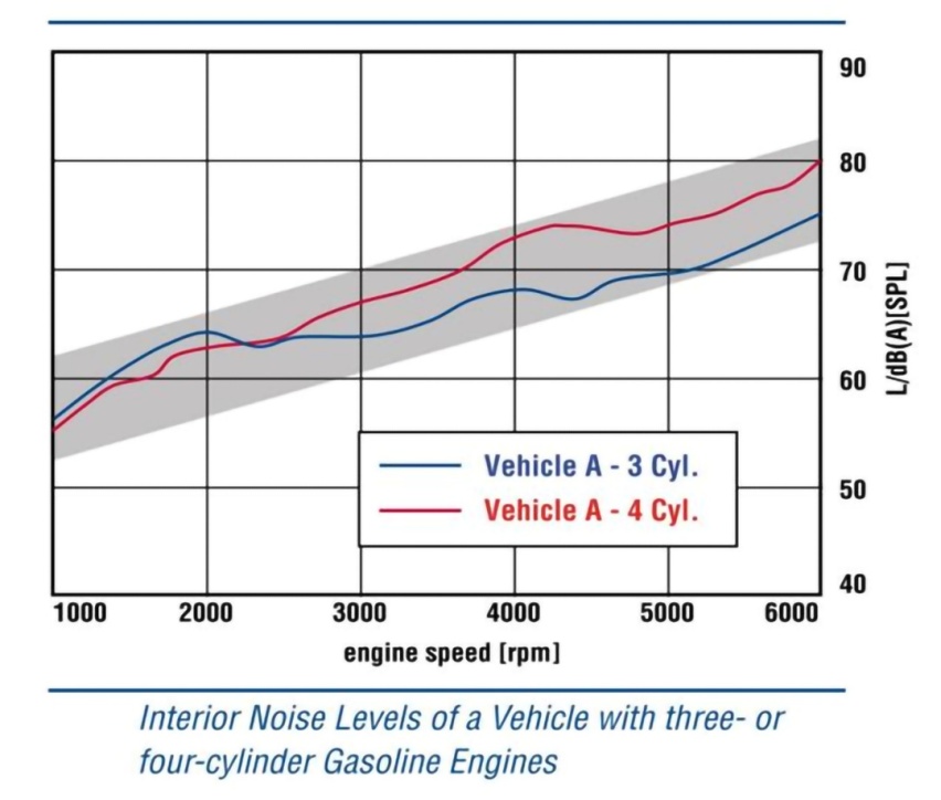

反倒是三缸机的三个气缸的曲轴旋转各自差120°,重心处于同一水平线上,连杆重心也保持在同一直线上,能够有效抵消“二阶振动”。因此,在世界知名的德国FEV发动机技术有限公司的一份报告里所指出的:当发动机转速超过2,500rpm时,三缸机的抖振幅度反而会低于四缸机(如下图,红色为四缸机抖振曲线,蓝色为三缸机抖振曲线)。
