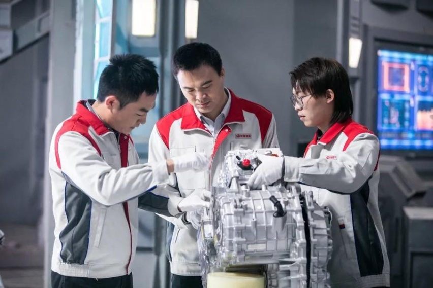

所以为了证明自己,3月2日,长城面向全球用户,拆解了这套号称“快、顺、静、省”的柠檬混动DHT技术。

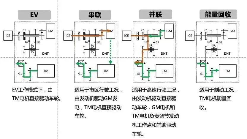

3:4种工况模式(纯电,串联,并联,发动机直驱模式)

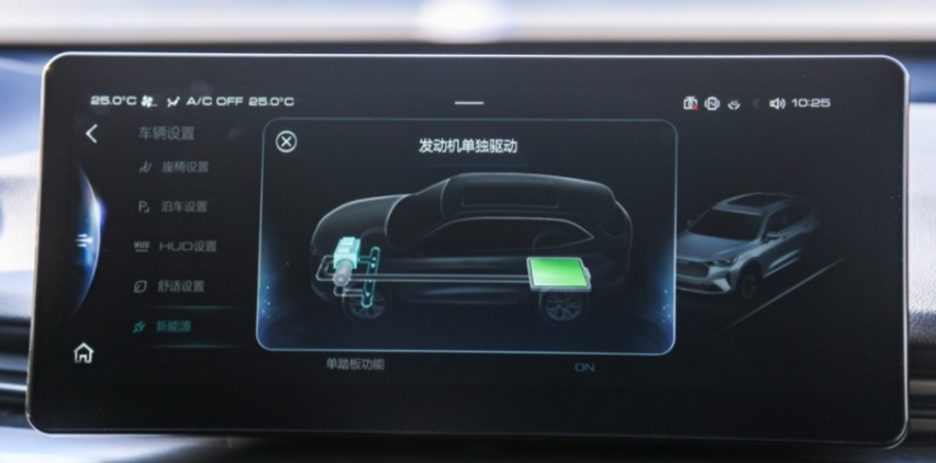

看完了技术的核心亮点,我们再来看看DHT技术的工作逻辑,其实很简单易懂。
低速:0-40km/h以内,系统智能选择在纯电模式和串联模式切换,此时发动机不工作或者给电池充电。
中高速:40km/h以上,发动机保持直驱,遇到急加速工况下发动机换动力档,必要时和电机共同输出,高速巡航时切经济档,也可EV模式巡航。
总结一下就是低速用电,高速用油,超车油电一起用,日常就当纯电用,而我还发现了这套系统工作逻辑还与宝马的混动技术十分相似。

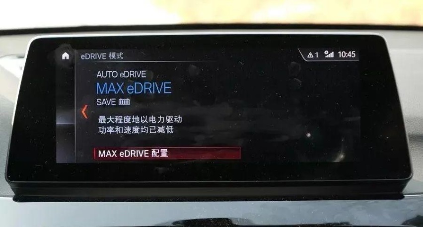

就拿卖得相当火热的宝马X1插电混动版来说,它也采用了大电池包的形式,纯电续航里程达到了110km。
在低速工况下,AUTO eDRIVE模式发动机不会介入工作,车辆几乎是纯电驱动,多余的能量还能自行充电。
如果电量充足,切换到MAX eDrive,这时只用电不用油,直至车速达到120km/h后,发动机才介入输出。
最后是Save battery模式,只用发动机输出,将电保留下来,在拥堵或者极其耗油的路段使用。

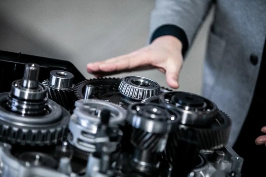

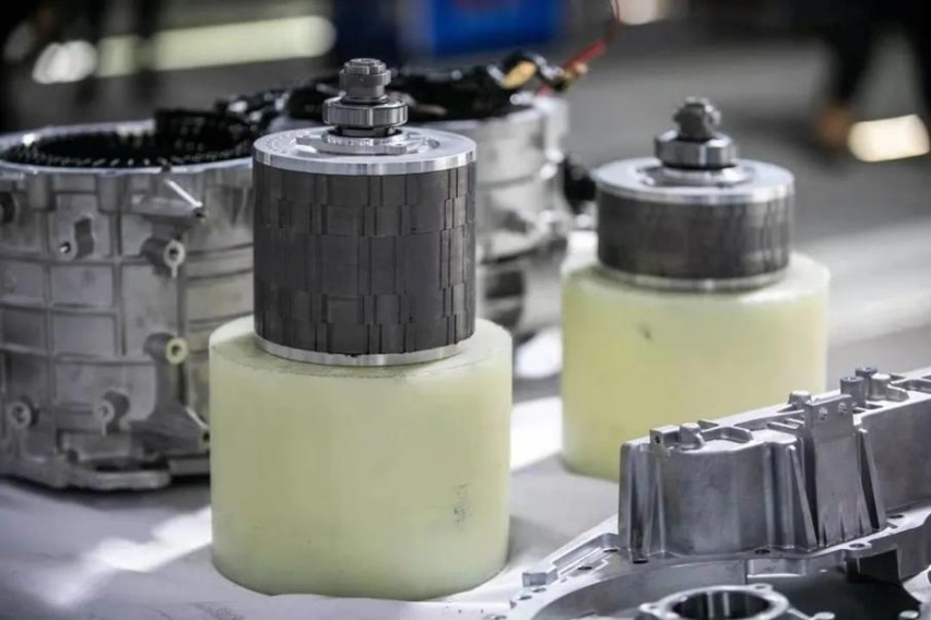

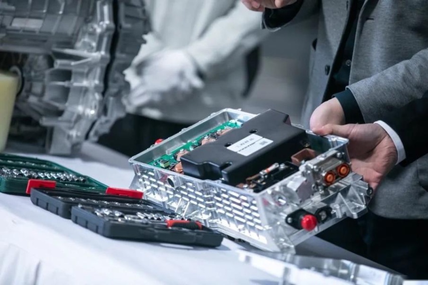

其实上面的大部分内容在去年年底都已经公布于世,我认为这次拆解更想要表达的是DHT技术的高集成性。
整个DHT模块其实就是一个传动装置,只不过它把减速器、离合器、换挡机构、电机都集合到了一起,使得整个模块相比传统DCT双离合变速箱还缩小了50%以上,让小型车实现混动化成为了可能。
不仅整个模块做得足够小,里面的功能件也能反更强,比如双电机控制器,在功率密度方面也超过了40kW/L,提前几年达到了国家在混动行业里设定的标准。
