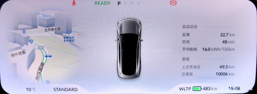

那么,1万公里下来,P7充电一共花了多少钱呢?我统计了半年多以来,自己所有充电APP和小鹏APP上的订单,最终算出来一共花了1217.64元,折合每公里行驶成本仅为1毛2分!
这是什么概念,如果你觉得还不够直观。可以用我家的汽油车做个对比:英菲尼迪Q 50的表显油耗为百公里10.8升,真实油耗我们就按11升算。油价是浮动的,95号汽油我们平均按6 .75元/升算。如果这1万公里开的是汽油车,那么我将支付7425元的加油费用。
最终,半年的电动车生活,我省下了6200元的用车成本,这笔钱能买一台华为Mate 40手机,事实上我就是这么做的……最关键的是,我并没有因为开电动车,导致自己出行效率下降。给电动车充电的时间成本没有影响我的工作和生活,因为即便这些时间省下来,我也只会用在打手游、看电影这些没啥意义的事情上。

百公里电耗,小鹏APP上计算的是车辆行驶中的电耗,不计算停车开空调等工况,因此参考意义有限,我直接给大家来个1万公里总电耗!
把所有充电APP中的历史记录累加到一起,我这台1万公里的P7,共充电1917.441度电,折合车辆百公里电耗约为19. 2度。需要注意的是,这不能完全代表一款车的技术水平,比如风阻高低、BMS是否高效,因为每个人用车情况不同,比如我就喜欢开着空调等人,还会定期使用小鹏P7的“高温除菌”功能,冬天也会预先打开空调给车里疯狂加热。
更确切地讲,19.2度应该是我这台小鹏P7的“百公里用车电耗”,而非行驶电耗。
