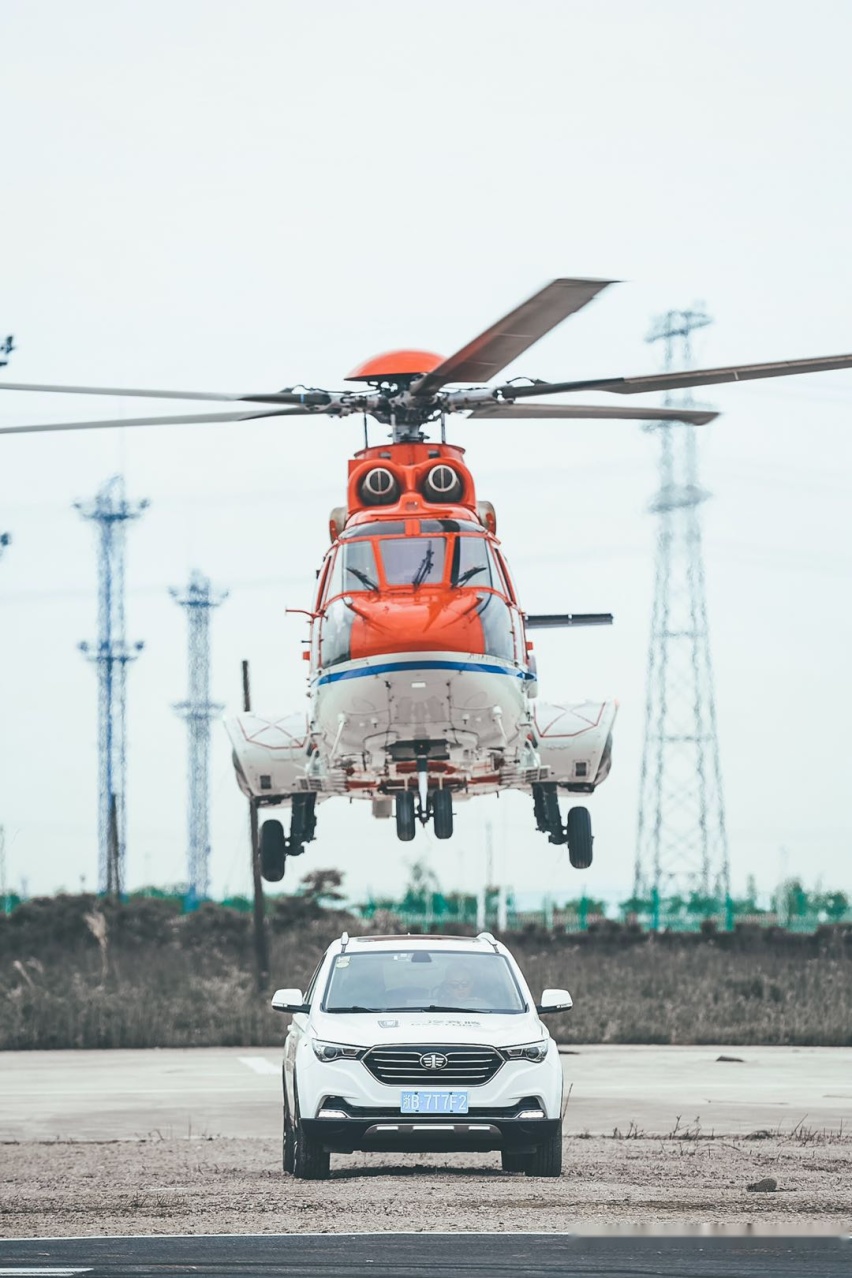

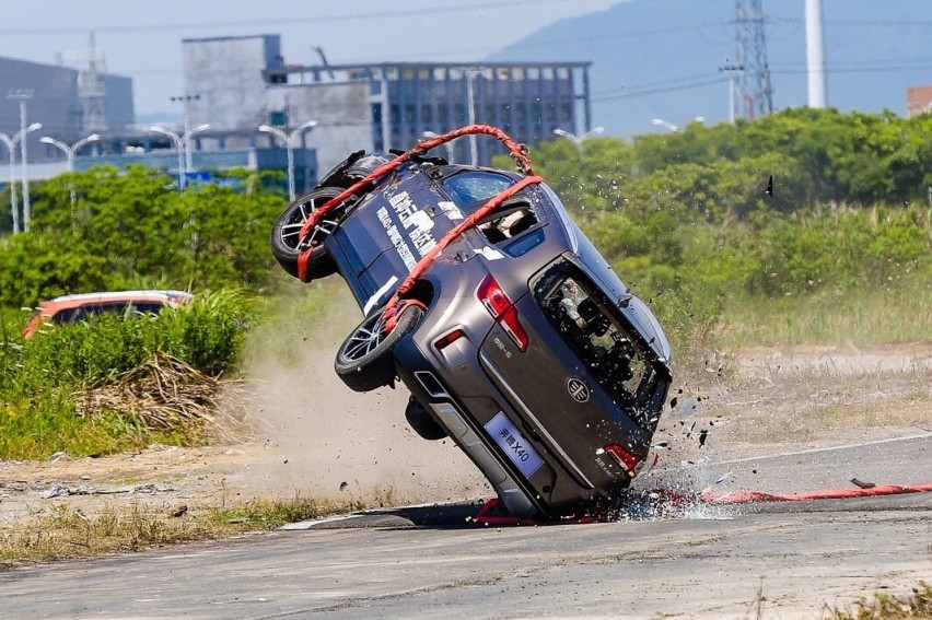

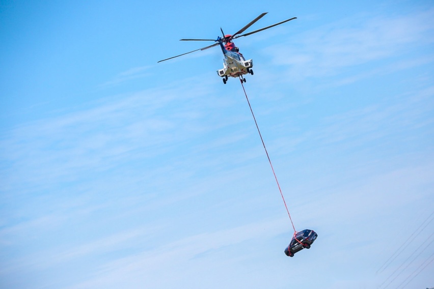

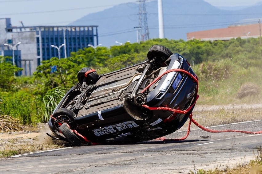

直到我们来到位于宁波郊区的活动现场,现实告诉我们,一汽奔腾还就是这么“简单粗暴”——奔腾X40被全球最先进的直升机型空客H225以120km/h的速度从空中直接抛向地面,在地面上不断翻滚后,由现场的中汽研权威安全专家检测空投试验后这辆车的安全状况以及对驾驶员的防护是否到位。

而这“百年一遇”一旦发生,如果车身结构和刚性无法承受多次撞击带来的冲击,就会导致车内人员受伤,而约束系统也同样重要,能够在翻滚过程中有效避免乘员脱离座椅遭受到外力的连环撞击。
当然,最“细思极恐”的情况是,在油箱发生泄露的情况下,车门因变形而无法打开进行第一时间逃生。
所以,在侧面碰撞过程中,B柱、门槛和车门内的防撞梁和加强筋要能吸收一定的碰撞力以避免车门变形过多,只有精心设计才能经得起测试,在关键时刻留下一线生机。

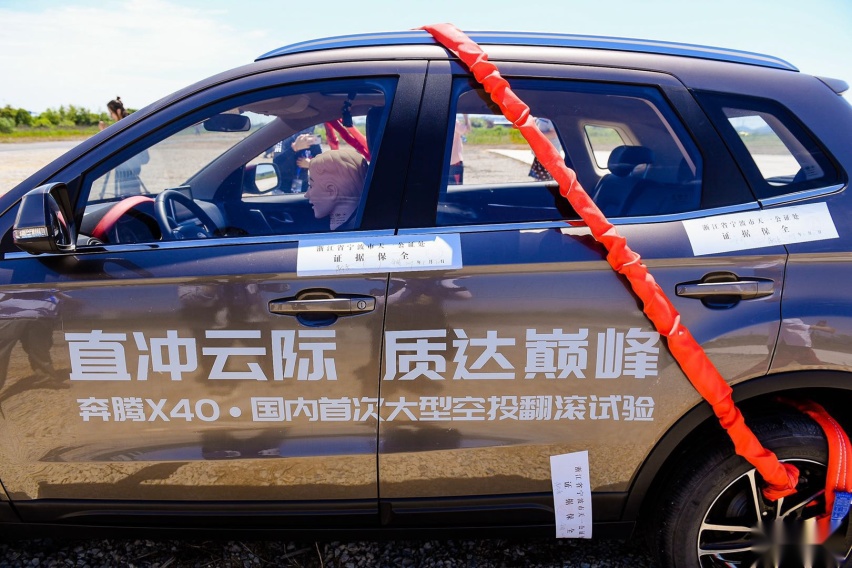

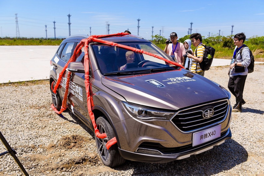

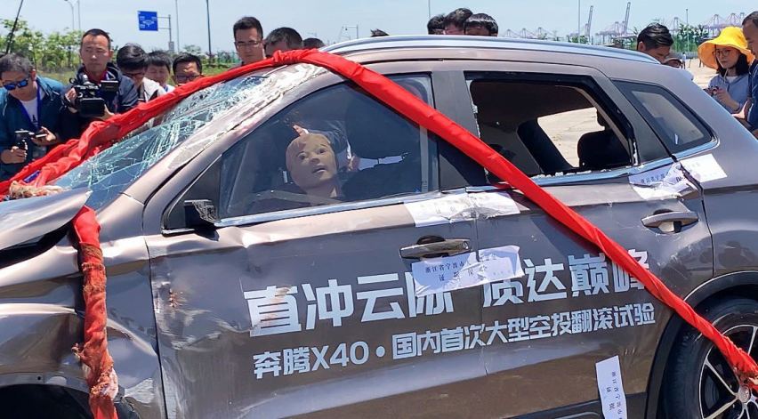

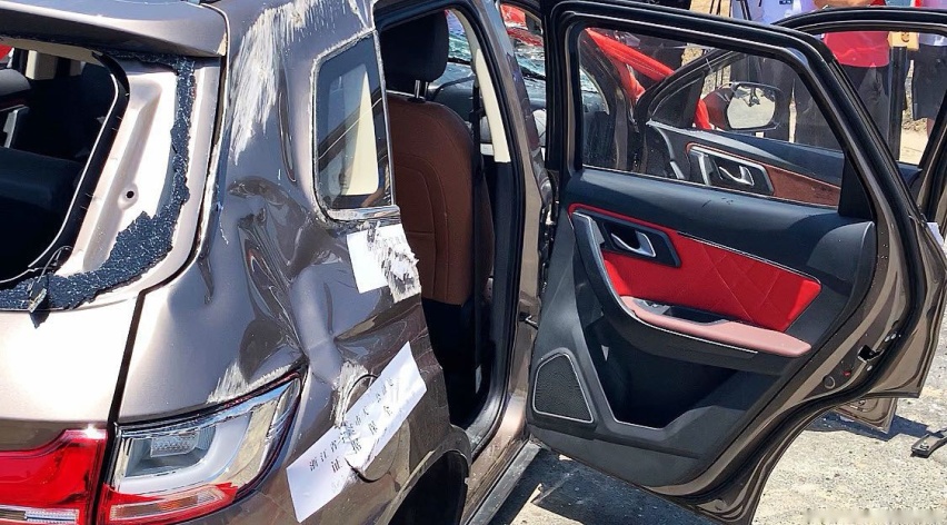

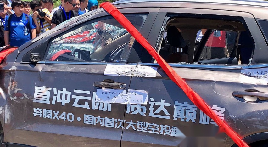

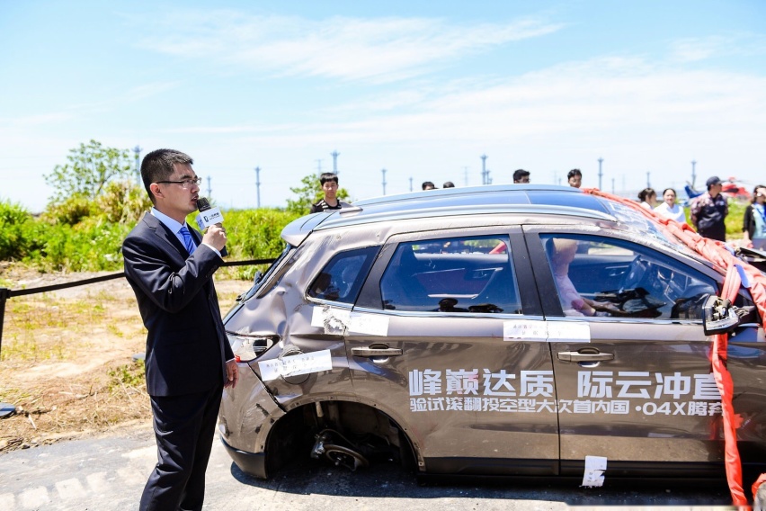

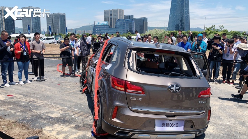

由中汽研安全专家现场对车辆进行检测后发现,车辆A、B、C柱均未产生可见变形,四个车门能够从外部顺利打开,车内乘员生存空间良好,在约束系统的保护下,测试假人固定良好,经过注水测试表明油箱未发生泄露。
但是——我们在现场注意到,翻滚过后奔腾X40的全车安全气囊均未打开,这对车内乘员的防护难道没有影响?
全车安全气囊究竟有几个?现场接受空投的车型是奔腾X40 1.6L手动豪华型,配备了前排正、副驾驶座安全气囊(只有部分配置较高的车型才配有前排侧安全气囊,市场中的同级车型基本上都是如此。),也就是说这两个气囊并未打开,但在空投试验中,这辆车主要沿侧面翻滚,整个过程中都未受到正面重击,所以一般布置在车辆前方保险杠内侧的正、副驾驶安全气囊传感器并未受到较大力的信号来触发气囊打开,这也是基于行业内部规定的气囊打开条件,只有满足条件气囊才打开,合情合理。
当然我也理解很多人所臆想的——安全气囊打开至少对于碰撞过程中车内坚硬物件、挡风玻璃的破碎对驾驶员的头部伤害能起到一定的隔离作用,但那是头部气帘在翻滚中所“肩负”的重担,而奔腾X40作为这个价格区间中已极具性价比的车型,也出于成本考量而未能配备头部气帘,可以说这是一种遗憾,但考虑到其价格,以及此次空投翻滚的最终结果,还是叫人欣慰的。
最终的结果显示,驾驶员在车内被固定良好,约束系统发挥了正确且重要的作用,再去“义正言辞”地指责正面气囊未打开的情况实则是一种想当然的、不负责任的说辞。试想,若在经受随意方向的撞击就触发前安全气囊,反而会造成其他危险的情况发生。在安全气囊做了正确的反应的情况下,业内对于它有不少看似“义正言辞”的质疑声,可以说是实力上演了一场窦娥冤了……

另外,对于车内驾驶员(假人)的约束表现也同样可圈可点,安全带起到了出色的约束作用避免了乘员在翻滚过程中被甩出的危急状况。
