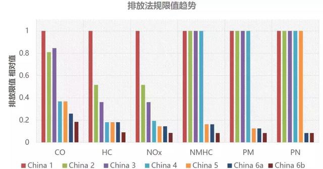

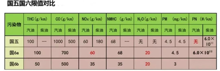

国六排放标准的困难之处在于两个层面,第一个层面是排放物限额的严苛,国六标准对于排放物的限制是在欧六C和北美EPA Tier3的标准上做并集的结果。
对于轻型车而言,一氧化碳、碳氢化合物、非甲烷总烃和氮氧化物排放要比国五降低50%左右,颗粒物降低30%。在冷启动排放试验里,国六排放又增加了氧化亚氮的排放限额。

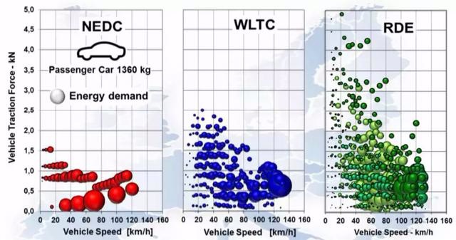

第二个层面则是在于测试标准的变化,此前国五阶段所采用的是NEDC测试循环进行排放测试,这是一套更多的趋于稳态工况而进行测试的方法,从上世纪九十年代诞生以来就饱受全球环保部门诟病。
在国六阶段,测试循环变成了WLTP,实验室里的工况更接近于日常驾驶,而在国六b的定义里,还会加入RDE的测试循环,也就是直接把测试车开上公共道路测试排放的方法。

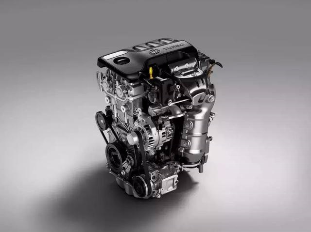

作为第一批进入国内市场的合资汽车企业,上汽通用在几年前就已经提前布局了全新的动力架构,以全新研发的第八代Ecotec发动机作为应对方案,这也是全球首批面向最为严苛的排放法规正向研发的动力序列。

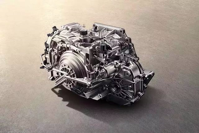

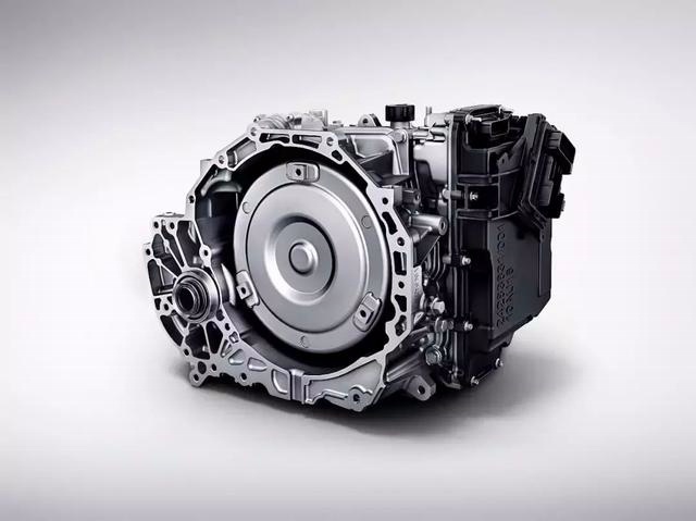

同时,为匹配全新一代Ecotec系列发动机,除9AT和10AT自动变速箱外,上汽通用也首次应用了全新的CVT变速箱,通过更加高效的动力传动系统,在保证经济性和排放性能的同时,也兼顾了消费者对于动力性能的要求。

第二,相比国五标准,在国六排放标准下,颗粒物的排放被放在一个更高的评价维度上,除了颗粒物质量降低33%之外,对颗粒数量也提出了更高的要求。

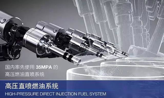

一方面苦炼内功,提高发动机的燃烧效率。业内率先使用了35Mpa的高压直喷系统,让燃油颗粒进一步的雾化并充分燃烧。
目前来看,缸内直喷技术是在降低油耗、减少排放方面非常有效的技术,而鉴别这个技术好坏,最直观的条件就是燃油喷射压力。
普通的缸内直喷技术燃油喷射压力普遍都在 10-15MPa 之间,再稍微好点的能在20Mpa左右,而第八代Ecotec发动机却做到了35Mpa。
我们都知道,压力更大,汽油的雾化质量就更高,被喷射出的燃油粒子直径仅为8微米,与空气混合得更加充分,由此在燃烧更加充分、热效率更高的同时,还降低微小颗粒排放数量和质量,也就达到了更加环保的效果。
