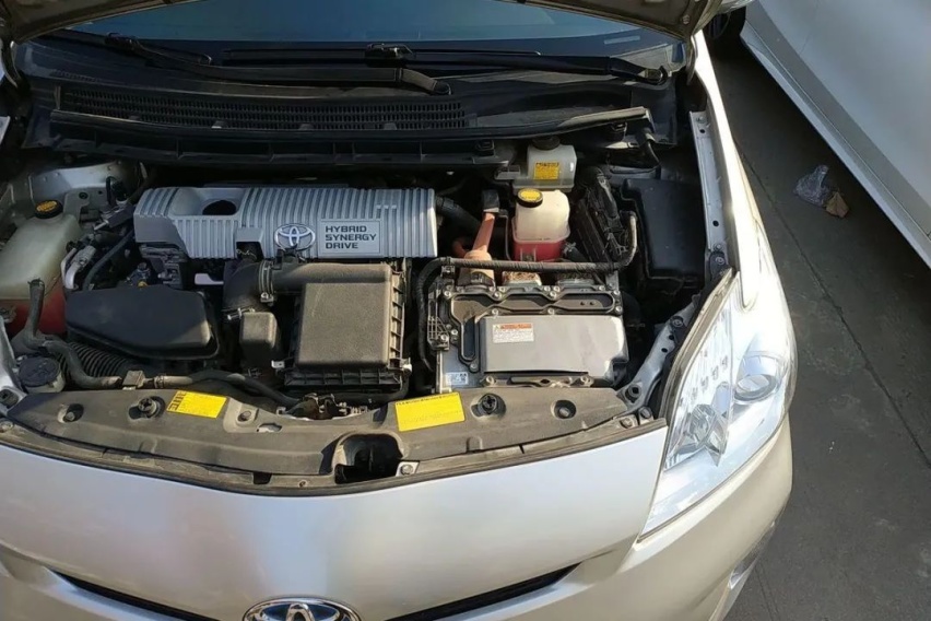

这一代的车型用的THS油电混合动力系统是我最感兴趣的。THS(Toyota Hybrid System),主要是1台1.8升的发动机、1个发电机、1个电动机,再加一套复杂的的行星齿轮组构成。
核心是这套把发动机、电动机和发电机连接起来的行星齿“动力分配器”。简单的说,就是让电能传动和发动机的机械传动“混流”在一起。而且丰田把能申请的专利都申请了,在这点上他们有点狠!
因为普锐斯这套本身还是燃油车的思路,电机也好,ECVT也好,混动系统也好,都是为了支持高热效率发动机的辅助系统。
而且使用的小容量镍氢电池不支持跑长途。在实际使用中,如果是在城市内行驶这台车在城市里面油耗大概4~5升左右,而如果堵车厉害,油耗会更低。
但是,如果是跑长途上了高速公路,发动机会一直参加驱动车的“劳动”。由于行星齿轮的传动发动机的动力会有动力损耗,驱动发电机又有损耗,只要车速超过110km/h,油耗会明显增加,超过6升的时候也是有的。
还有一点就是,由于综合输出功率不大,这车在高速上超车时,感觉没有啥力!如果强行用EV纯电驱动模式,行驶的里程非常短,短到没有意义。

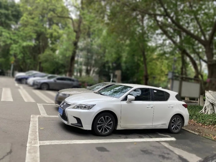

何教授:说到这点,是因为我比一般人更了解当时普锐斯使用的镍氢动力电池在寿命上的局限性,到一定时候就需要考虑换车。而当时家属也是需要一辆车,最主要的就是需要城市里面通勤用。
女司机最需要的就是“保养简单”的车。当时雷克萨斯在原厂保养这方面有些优势,正好有新款的CT200h上市,就又选择了一辆混合动力车。
其实从具体结构上的区别来说,CT200h和普锐斯的区别不大,还是丰田的THS偏向以油为主的油电混合系统。当然就是牌子更豪华一点,内饰上了一个档次,这里就不多说了。
