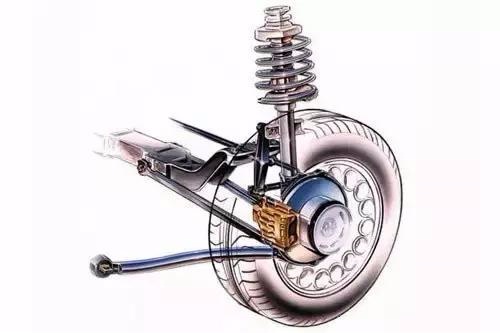

在提到车时,我们常听到悬挂这个词。
经常关注车的人也会脱口而出各种悬挂:麦佛逊式悬挂、多连杆式悬挂、双连杆式悬挂等等,可你要问他这些悬挂都有什么特点,他就不一定能说明白了。
今天爆哥就为大家科普一下悬挂。
悬挂是什么?
搜索
悬挂是汽车的车架与车桥或车轮之间的一切传力连接装置的总称。
悬挂有什么用?搜索
1、当汽车通过凹凸不平的路面时提供缓冲作用。
2、保证车轮在固定的角度内活动,使转向稳定。
3、支撑车轮的重量。
4、维持车轮与路面的良好接触,确保车轮与路面之间产生的驱动轮、制动力能确实地传到车身上。
5、汽车悬架即要满足舒适性的要求,又要兼顾操纵稳定性的要求,而它们往往又是互相矛盾的。弹簧越软,乘坐越舒服。而弹簧太软,就会出现制动点头,操纵不稳等现象。因此设计只好走中庸之路,两方面都要兼顾。

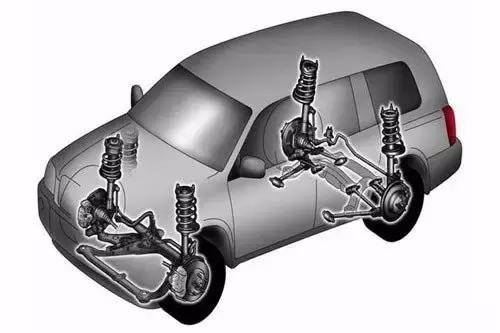

常见悬挂都有哪些?特点分别是什么?搜索

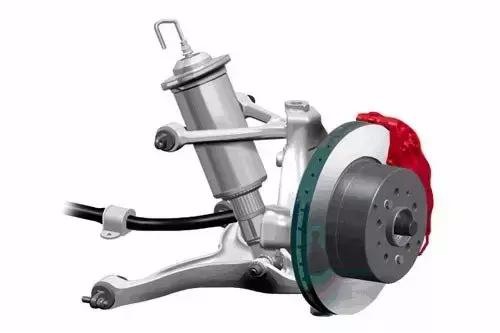

1、麦弗逊悬挂
典型的麦弗逊悬挂
麦弗逊式悬挂是当今世界用的最广泛的轿车前悬挂之一。麦弗逊式悬挂由螺旋弹簧、减震器、三角形下摆臂组成,绝大部分车型还会加上横向稳定杆。麦弗逊式悬挂结构简单所以它轻量、响应速度快。
由于其占用空间小适合小型车以及大部分中型车使用国内常见的广州本田飞度、东风标致307、一汽丰田卡罗拉、上海通用君越、一汽大众迈腾等前悬挂均采用了麦弗逊式独立悬挂。
主要优点:结构简单、占用空间小、响应较快、制造成本低。
主要缺点:横向刚度小、稳定性不佳、转弯侧倾较大。
适用车型:中小型轿车、中低端SUV前悬架。
需要特别说明的是作为超级跑车的保时捷911也采用了麦弗逊式前悬挂,这足以证明这款悬挂具有广泛的适应性。

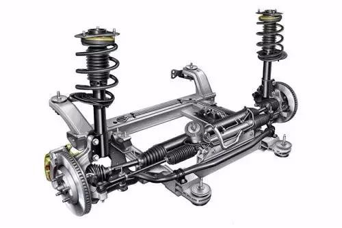

2、双叉臂式悬挂
典型的双叉臂式悬挂
双叉臂式悬挂又称双A臂式独立悬挂,双叉臂悬挂拥有上下两个叉臂,横向力由两个叉臂同时吸收,支柱只承载车身重量,因此横向刚度大。
相比麦弗逊式悬挂双叉臂多了一个上摇臂,不仅需要占用较大的空间,而且其定位参数较难确定,因此小型轿车的前桥出于空间和成本考虑一般不会采用此种悬挂。
国内采用双叉臂式前悬挂的轿车主要有一汽丰田皇冠和一汽丰田锐志,以及奥迪的豪华SUV Q7、大众途锐等。
主要优点:横向刚度大、抗侧倾性能优异、抓地性能好、路感清晰;
主要缺点:制造成本高、悬架定位参数设定复杂;
适用车型:运动型轿车、超级跑车以及高档SUV前后悬架。

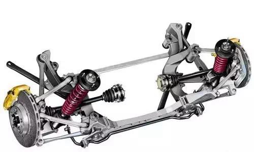

3、多连杆独立悬挂
典型的多连杆独立悬挂
多连杆独立悬挂,可分为多连杆前悬挂和多连杆后悬挂系统。多连杆悬挂结构想对复杂,材料成本、研发实验成本以及制造成本远高于其它类型的的悬挂、而且其占用空间大,中小型车出于成本和空间考虑极少使用这种悬挂。
但多连杆式悬挂舒适性能是所有悬挂中最好的,操控性能也和双叉臂式悬挂难分伯仲,高档轿车由于空间充裕、且注重舒适性能何操控稳定性,所以大多使用多连杆悬,可以说多连杆悬挂是高档轿车的绝佳搭档。
国内前后悬挂均采用多连杆的车型有:北奔-戴克奔驰E级轿车、华晨宝马的3系及5系轿车、一汽大众奥迪A4及A6L;采用多连杆前悬挂的车型有上海大众的帕萨特领域;采用多连杆后悬挂的有长安福特福克斯、一汽大众速腾、广州本田雅阁、上海通用君越、一汽丰田皇冠及锐志、一汽轿车马自达6、东南汽车三菱戈蓝等。

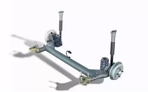

4、拖曳臂式悬挂
典型的拖曳臂式悬挂
拖曳臂式悬挂我们姑且称之为半独立悬挂,从悬挂的大分类来看,所有的悬挂可以被分成两大类,
拖曳臂式悬挂本身具有非独立悬挂的存在的缺点但同时也兼有独立悬挂的优点,拖曳臂式悬挂的最大优点是左右两轮的空间较大,而且车身的外倾角没有变化,避震器不发生弯曲应力,所以摩擦小。
主要优点:结构简单实用、占用空间最小、制造成本低 。
主要缺点:承载性能差、抗侧倾能力较弱、减震性能差、舒适性有限
适用车型:中小型汽车、低端SUV后悬挂
