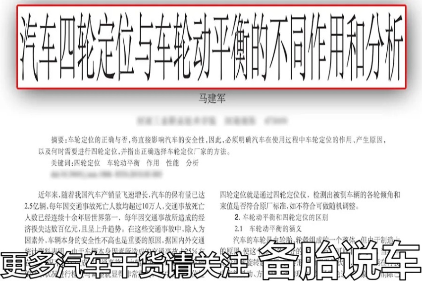

马建军发表在期刊《技术与市场》上面的论文,《汽车四轮定位与车轮动平衡的不同作用和分析》。
上面讲到:轮胎动平衡的检查与调整是保证每个轮胎的运转平稳性,四轮定位检查与调整是保证车轮的行驶轨迹的。
简单讲:动平衡是解决轮胎转起来运转不平稳的问题,四轮定位是解决车子跑偏的问题。

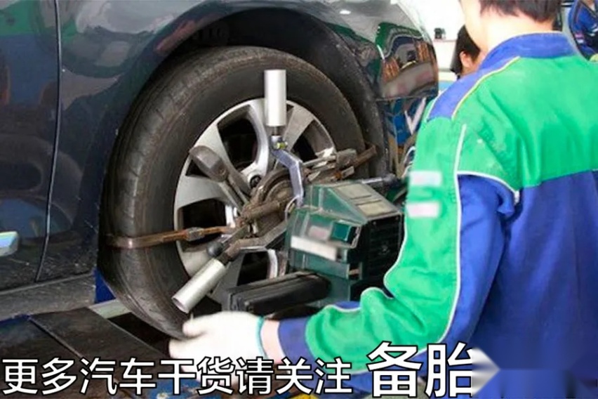

车子的悬架系统受损伤了,要进行维修了,那就必须要做四轮定位了。
陕西省电子工业学校张军发表在期刊《科技信息》上面的论文,《初解汽车四轮定位原理》。
上面就有讲到:为了使汽车直线行驶、转向轻便、操控性好,减少汽车轮胎非正常磨损以及有关部件的磨损。
在轮胎和前、后轮的悬架系统均设置了一个车轮的定位角度,这个就叫做“四轮定位参数”。
也就是说:四轮定位参数是设置在悬架系统上面的,一旦悬架系统出现损伤或者是维修,四轮定位的参数肯定是会变化。
土话讲一讲:你开过去「gang」这么来一下,如果来得太夸张了,100码去这么「哽」来一下,搞了不好四轮定位就要看看了。
其次,当汽车出现严重的跑偏,或者轮胎偏磨、转向比较重,或者不能自动回位的情况,也可以考虑先去做个四轮定位检查,然后有问题的话对症下药。
刚才说的那些情况,主要是因为参数设置不合适,我们检查一下就能明白。
