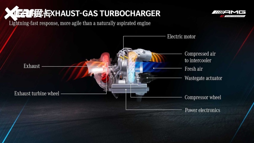

首先,在“多进气”方面,M139发动机利用涡轮将空气压缩直接进入气缸是目前市场上最主流有效的方法,但市面上常规的涡轮增压值是0.8bar左右,这很显然不是AMG部门所得到的结果。

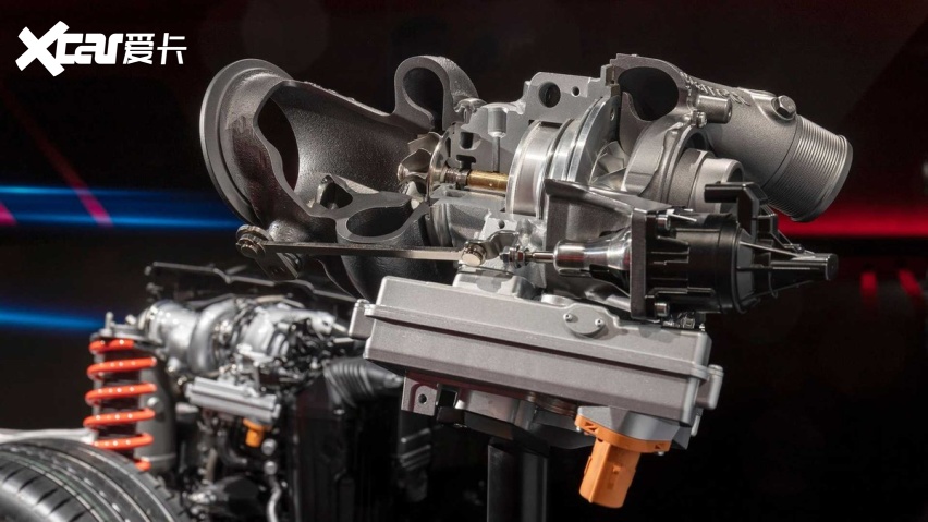

所以,全新的M139发动机为了进一步提升涡轮的性能,除了采用盖瑞特提供的电动涡轮增压器E-Turbo以外(这颗涡轮是2.0T发动机中尺寸最大),并特意使用了“滚珠轴承式涡轮轴心”,顾名思义,大部分的涡轮轴心都是金属之间的平面摩擦,将传统的“滑动摩擦”更换成摩擦系数几乎为零的“滚动摩擦”,同时可以利用少量惯性带来超高速的涡轮转速。
此外,这颗盖瑞特的电动涡轮增压器E-Turbo最高转速可达169000转,并且增压值系数最高可达2.1bar(M133发动机最大增压值为1.8bar),通俗来说M139发动机的进气量是普通涡轮增压发动机的两倍,数据上相当惊人。
