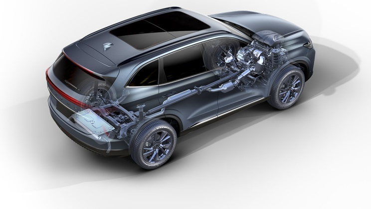

为了实现这一点,第三代哈弗H6充分体现出“长城·柠檬”平台的技术优势,优化了车身结构,还有更多高强度材料和轻质材料的应用,最终实现了100 kg的减重。
不要小看这100 kg,它已接近两个成年人的重量。试想一下,两台一样的车,一台空载,另一台却载着两名乘客,它们的油耗能一样吗?越是在城市道路,其油耗差别会越明显。
经测算,100 kg的整车减重,可令油耗降低0.3~0.6 L/100 km。横向比较来看,第三代哈弗H6的整备质量低于长安CS75 PLUS和博越Pro,而与探岳基本相当:这部分解释了第三代哈弗H6为何油耗低于其他中国品牌同级车,同时也为其做到油耗与合资同级车看齐打下了一个良好的基础。

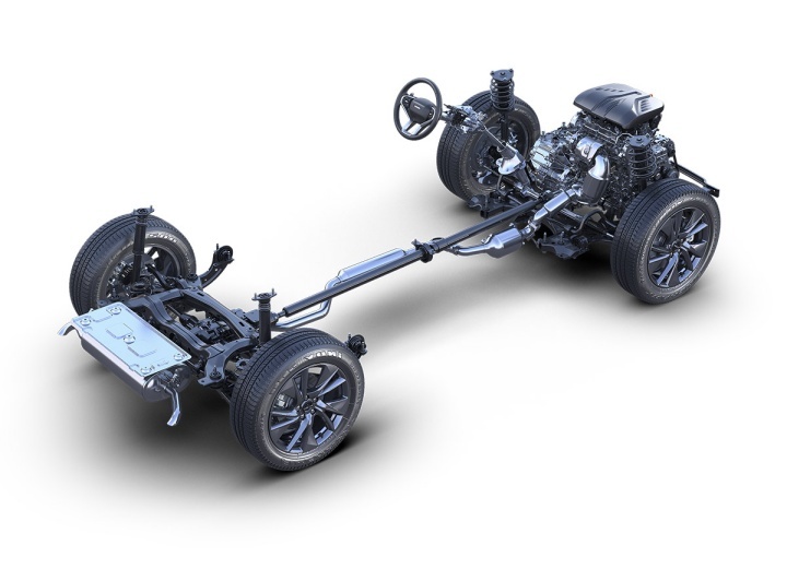

具体到第三代哈弗H6,它所配备的,是长城7速湿式DCT变速器的第二代产品。除了响应速度更快(150 ms),平顺性和耐久性更好以外,它还拥有高达95.6%的综合传动效率。当然,这些数据都不是最关键的。关键是它与第三代哈弗H6的两款发动机同源,再叠加这些年实践应用的积累,在匹配调教上可谓“炉火纯青”。有了这个前提,才能保证发动机在各种路况下,都以最佳工况运转,从而实现综合油耗的显著降低。
平台化:柠檬平台为哈弗全系车型赋能
说到第三代哈弗H6燃油经济性提升的根本原因,就绕不开柠檬平台。而一个平台的诞生更是体现了车企的综合实力,柠檬平台覆盖了从A0到D级的广泛车型级别,以及轿车、SUV和MPV等不同车身类型,并支持高效燃油动力、混合动力、BEV纯电以及氢能源FCEV四种不同动力方案,第三代哈弗H6自然也在其中。
具体到高效燃油动力方面,“柠檬”发动机族群涵盖1.5 L、2.0 L两种排量,包括四款常规高效发动机、三款混动专用发动机,可根据不同产品需求提供不同动力版本。现阶段已经量产的最新动力总成,是第三代哈弗H6、哈弗大狗等搭载的1.5GDIT EVO发动机+第二代7DCT变速器动力总成,其中变速器综合传递效率达到95.6%,换挡时间≤150ms,自然也让整车的燃油经济性以及动力响应变得更出色。
