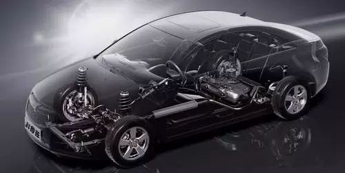

提到汽车异响,相信每位经常开车的人都会感同身受,困扰很久,却也查不出原因,或者选择接受的不在少数人。每天行驶在路上,即使是微小的响声,也足以使人烦躁不安和心生担忧,是不是车辆真的已经有了出现大问题的隐患了?车辆在正常的行驶过程中多少都会发出一定的噪音,但是这种噪音如果超出了一定的范围就可以认定为是车身异响,车辆存在隐患。如果不及时处理这些小故障,车子在行驶过程中就极有可能对驾驶员产生危险,严重的甚至危及生命!今天小编就来教教大家辨别几种常见的异响。

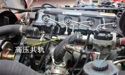

这里出现异响的可能性比较多。皮带啸叫声比较刺耳,一般是因为皮带打滑造成的。发动机在运转时如果外部有金属件干摩擦的声音,一般是发电机、水泵、转向助力泵轴承损坏的表现。
发动机运转时有漏气的声音,则可能是排气系统堵塞、真空管泄漏或断裂。需要提醒的是,如果是发动机内的异响,车主多半是无法解决的,最好送厂检修。

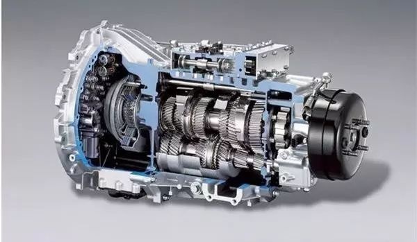

车子在行驶中如果变速箱内部有“沙沙”声,而踩下离合器后又消失,则说明噪音来源是变速箱故障,有可能是变速箱轴承或齿轮磨损、轴承斑点所致。

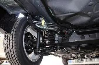

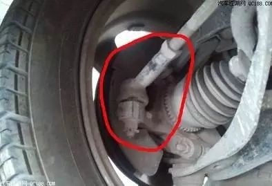

一遇到颠簸四个轮子附近就发出“咚咚”或者“咔嚓”的声音,多半是减震器问题或者悬挂部件松动造成,请一定到正规维修店仔细检查。因为悬挂部件不仅与乘坐的舒适度有关,还事关行车安全,千万不可小视。

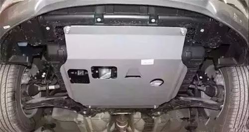

螺丝在经常运动的车上往往会发生位移,如果经常听到像是进气格栅位置发出的“啪啦啪啦”的异响,除了格栅真的松动外,那么车主还是要检查下发动机护板螺丝是否松动,或者发动机护板与底片发生松动,造成的异响,除了紧固螺丝外,还应该在异响部位垫些纸板类的物品,就可以轻松消除异响。
