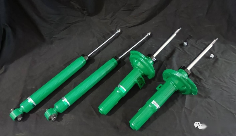

EnduraPro / EnduraPro PLUS系列的技术规格是与原厂避震相同的的造型,能直接替换原厂避震使用,避震采用H.B.S.系统,高阶的PLUS版本还能调节阻尼力。
完全置换原厂件,效果有本质提升的,我们通称加强型避震

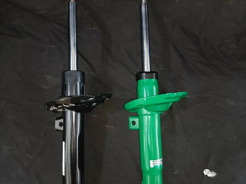

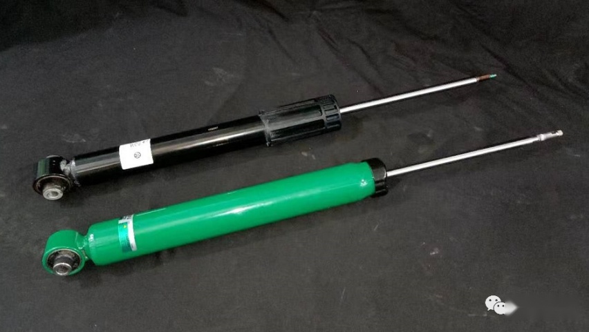

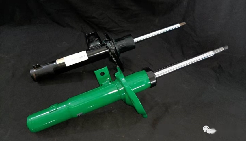

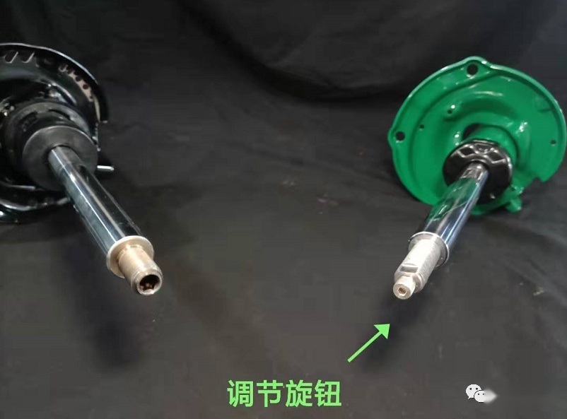

前后避震对比,绿色的是TEIN EnduraPro PLUS,黑色是原厂。
阻尼调节旋钮,PLUS多了阻尼可调功能,16段压缩/回弹同时可调,本次测试全部调为第8段。

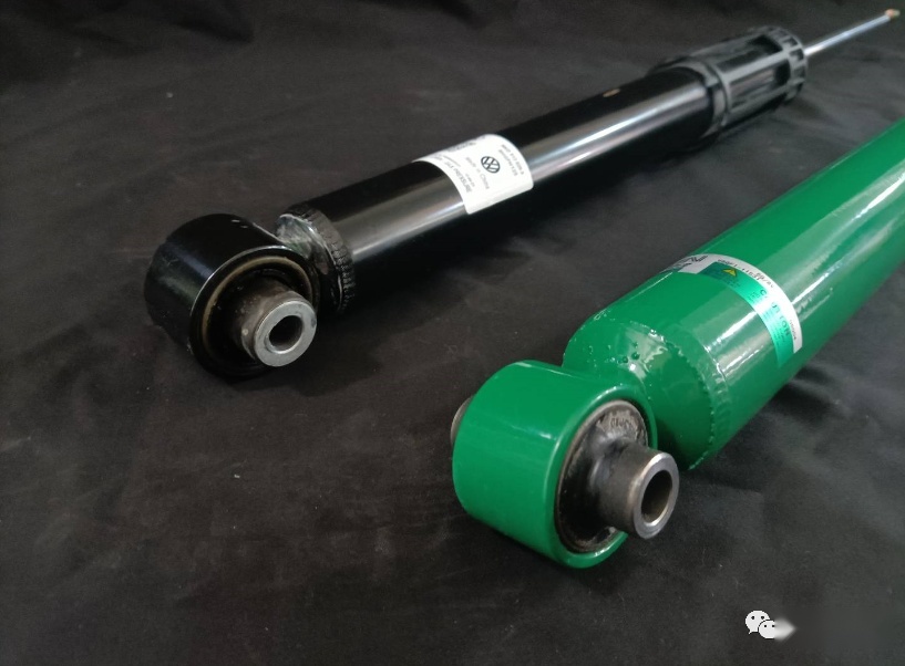

外观造型有些区别,安装接触点的位置是完全一样的。

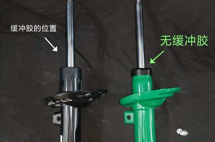

原厂避震上部有一块黑色的缓冲胶,EnduraPro / EnduraPro PLUS系列没有,TEIN把这个结构性功能放到避震桶内部了。

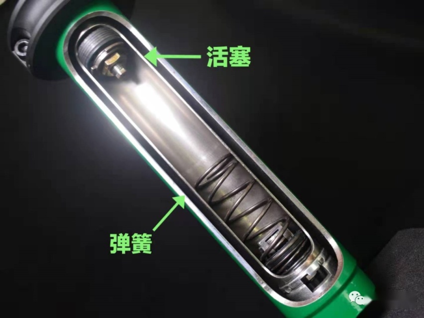

在避震桶内筒下方,增加一个弹簧,这是阀门开关,控制油量通道大小。
当活塞受力下移与弹簧接触,与油路联动,收窄油路,达到提升阻尼力的效果。
活塞在接触弹簧后,有个明显的顿挫,然后下降速度明显变慢,这就是H.B.S.运作原理。

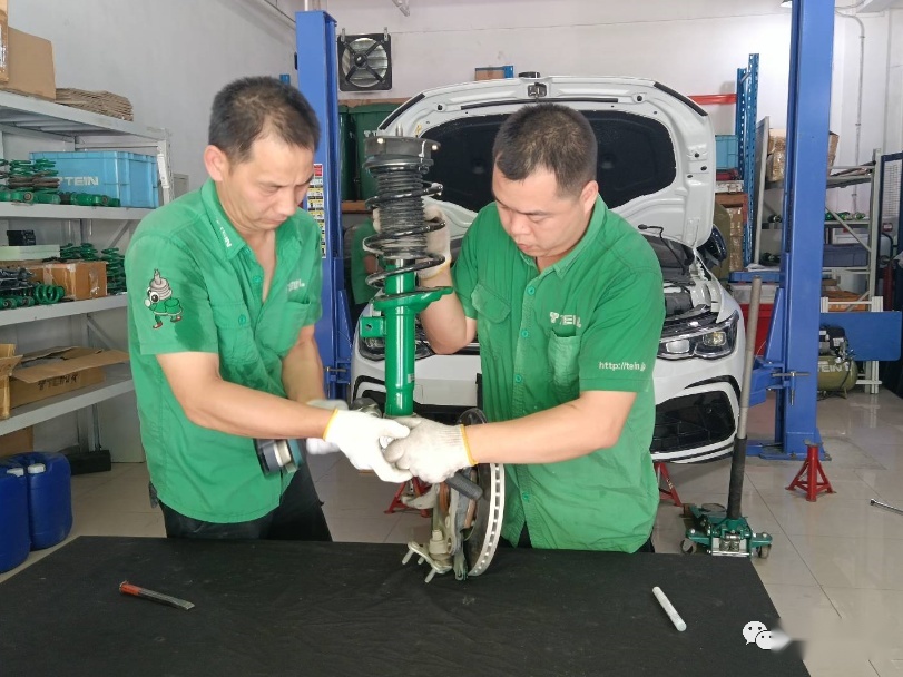

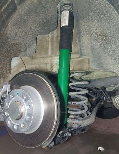

介绍完本次所选的产品型号,开始安装。高尔夫8的悬挂构造和高尔夫7大致是一样的,不过一些螺丝采用新规零件,初次安装建议多检查。

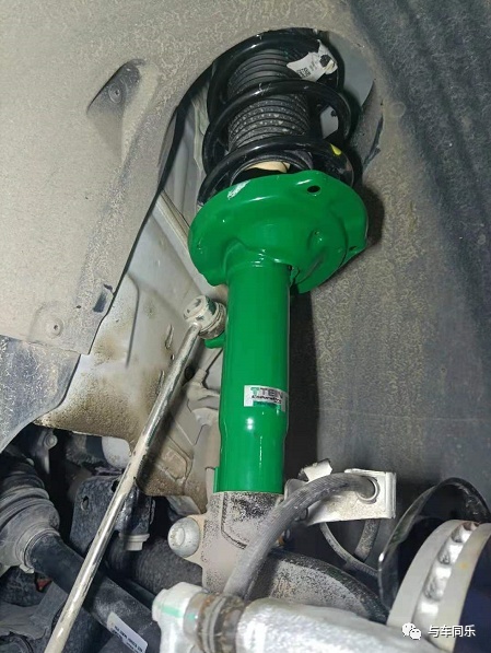

前避震需要拆下仰角来安装,拆卸仰角时请注意关联部位。
前后避震安装好了。

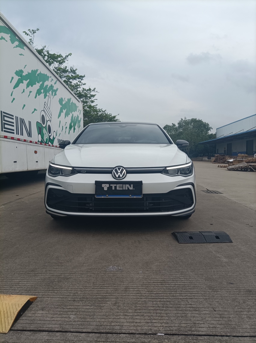

试车时间!

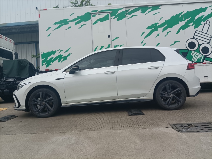

测试的内容是过减速带,4块5厘米的减速带,左轮2块,右轮2块,前后两块减速带间隔2米,计划时速是40公里。
车主有点小兴奋,过减速带的时速接近50公里。
侧面视角,驶过减速带时车身并没有多少晃动,0.2倍速。

正面视角,车辆驶过减速带后,车身立马恢复到平地行驶状态。
高尔夫8升级TEIN 避震,听听车主怎么评价
EnduraPro Plus的定位是替换原厂避震,少许提升吸震性能,并且保持原车避震的驾驶感觉,对于想提升乘坐体验或者维修来说,是个不错的选择。
