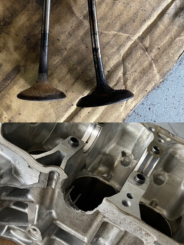

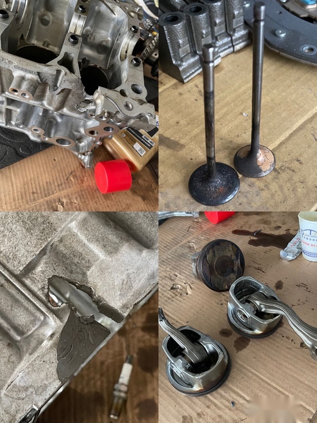

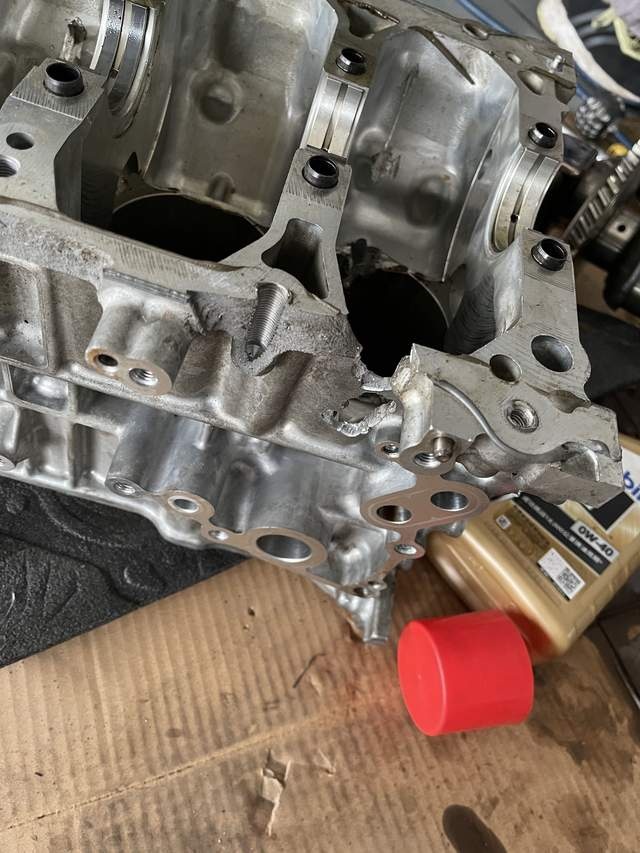

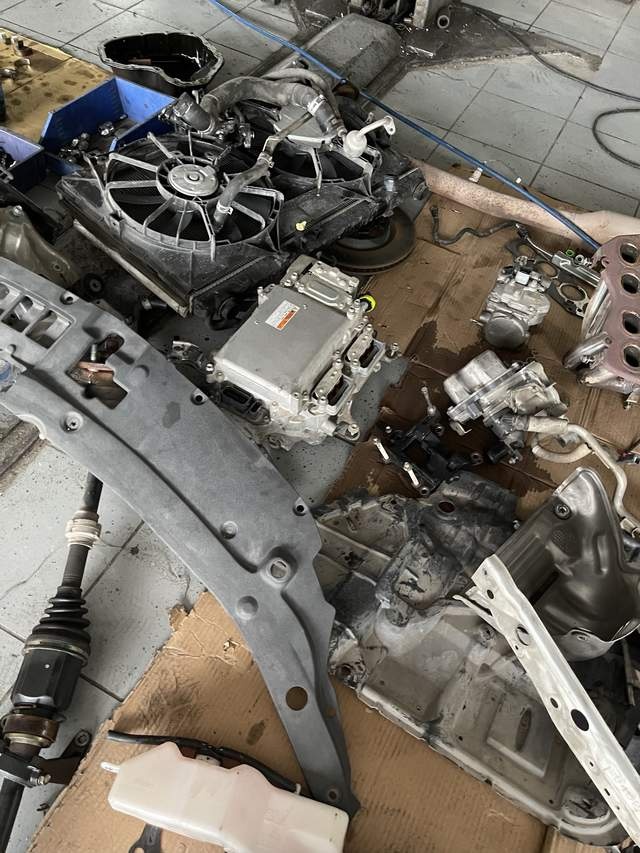

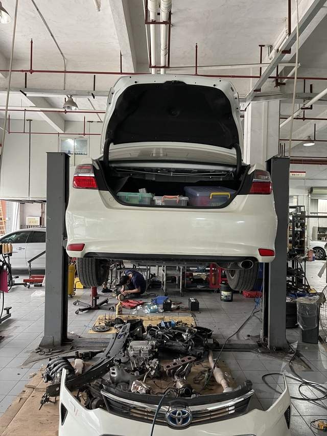

这两天艾哥的修车店里来了一辆七代中期改款凯美瑞双擎车(俗称:7.5代凯美瑞双擎),是来店里走保险理赔维修的。这辆车涉水后发动机的缸体被冲烂、连杆断裂、曲轴变形、轴瓦磨损、气门杆变形等,整个维修索赔大约2万元。
看图片就知道,发动机缸体和各零部件的损坏非常严重。众所周知,汽车发动机是靠点燃压缩空气和雾状燃油的混合气,通过燃烧释放能量推动活塞做功驱动车辆行驶的。当发动机气缸进入水时,由于液体不像空气和雾化燃油那样,它是不能被压缩的,所以导致曲轴、连杆、缸体、气门等全部被严重损坏。
