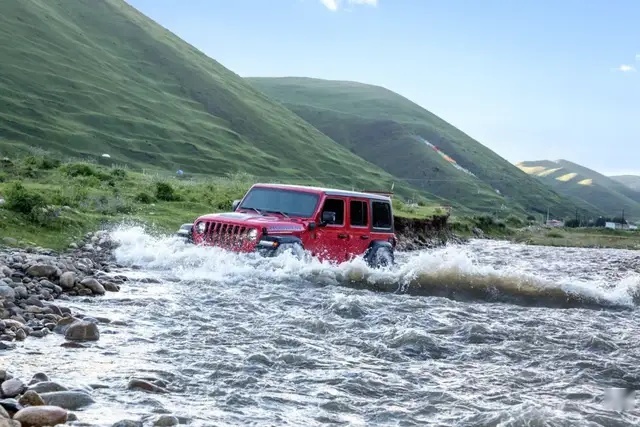

在我试驾之后,给出的答案是肯定的,而且是一辆性能更强、开着更舒适的牧马人。这次的试驾线路,从难度上看要远远低于以往参加的牧马人试驾活动,但由于在高原地区,攀爬铺满碎石的山路也不是一件特别容易的事,氧气的稀缺也让发动机的性能打了折扣,尤其在坡度较大的路面上,起步时的动力响应速度明显变得更慢。
但对牧马人4xe来说,这个问题就不存在了,有了电机的辅助,起步加速的响应明显快了许多,在慢速碾过那些大石头的时候,也不用再等发动机的转数慢慢提升,只要踩下油门就立刻有反应。牧马人4xe的前后桥上各有一个驱动电机,两台电机额外增加的283牛•米扭矩发挥了极大的作用。
很多人会担心增加了电力驱动系统的牧马人4xe,如果碰到涉水安全不安全。我认为完全没有担心的必要,首先,牧马人4xe有760毫米的最大涉水深度,可以让整个车轮泡在水里。电机和电池包是经过严苛的防水测试的,充电口也设置在了左前后视镜的前方,充分考虑到了涉水深度问题,所以,即便带了“电”,这辆牧马人4xe依然不会被水阻挡住。
