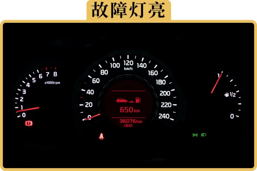

车子仪表盘上的故障灯其实都是有说法的,有的灯亮了,还可以再开一开的;但有的灯亮了,就是在确保安全的情况下,要尽快地停下来。
就好像:我们的鞋如果是鞋带断掉了,有可能还能坚持一下,如果是鞋底脱胶了,那直接就是穿不了了一样。
哪些灯亮了,车子必须立即停下来
这些看起来也是比较简单的。有些故障报警灯是红颜色的,亮起来的话,代表情况是很严重的,在确认交通安全没有问题的情况下,尽快把车子停下来要检查。

总得来说,车子上面的各种故障报警灯亮起来,我们也不用过于惊慌的,到底是干什么用,一时间想不起来,也不用担心这个问题的,看颜色。
红色就是确保安全的情况下,原地停车,寻求帮助和救援;黄颜色的,开车的时候,悠着点,不要开得像平时那么猛了。
