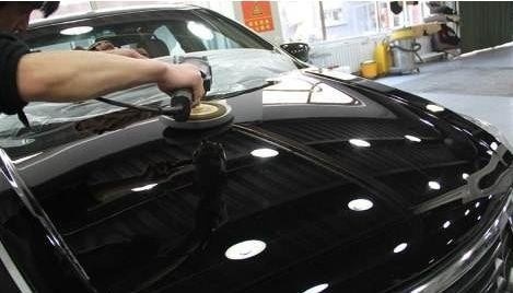

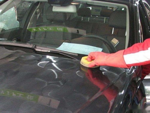

打蜡是汽车美容行业传统的车漆保养方式,其原理是在车漆的表面形成一层薄薄的蜡膜,能够防水、防腐蚀,从而有效减缓了漆面氧化的速度,同时还可以防高温、防静电、防紫外线、防尘,但打蜡后的效果无法持续较长的时间,往往需要每月打一次蜡才能维持车漆光鲜度,打蜡作为车漆保养方法中最经济实惠的一种,缺点也很明显,打蜡伴随着车漆抛光,抛光会使车漆越来越薄,缩短车漆的寿命。

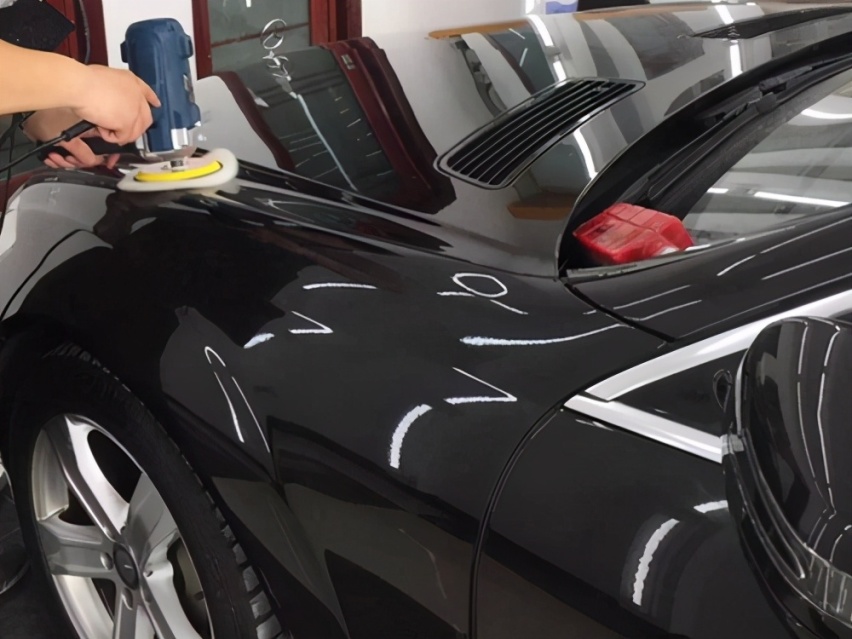

封釉相比打蜡而言,施工技术有所升级,但一样无法避免抛光对车漆造成的伤害,使用绵软的海绵体通过震抛机的高频率旋转震动,将釉分子糅合到车漆的缝隙当中,封釉处理后的车漆面拥有抗氧化、抗高温、耐腐蚀、高光度、高密封等特点,在车漆的表面形成一层坚硬的车漆保护层,保护车漆不被雨水、风尘所侵蚀。

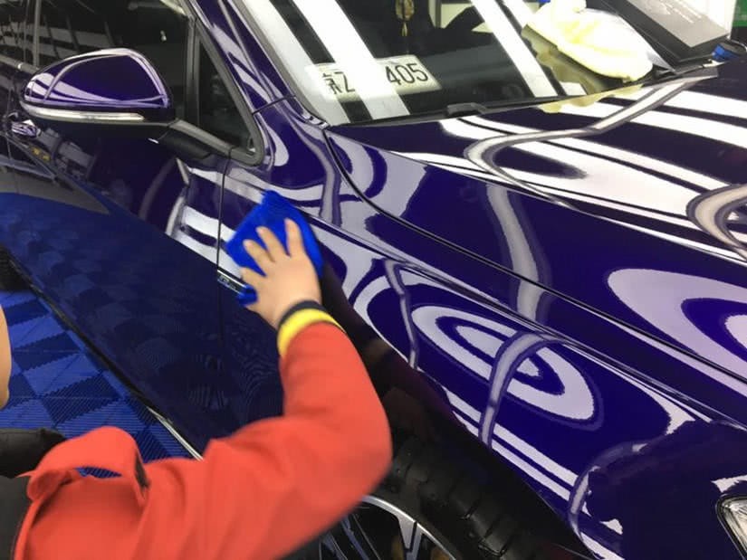

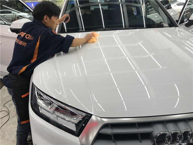

车漆镀膜不同于打蜡、封釉的车漆保养方式,真正的车漆镀膜是无机镀膜,可以永久改变车漆表面的结构,可以在车漆表面形成永远都不会氧化的水晶玻璃镀膜,能够有效抵挡紫外线、酸雨、灰尘等外界因素的侵蚀,有着较为不错的持久性、疏水性,以及漆面硬度,有效持续时间可以达到6-12个月,但是车漆镀膜保养对施工环境的要求比较高,需要车辆在干净无尘的操作环境施工。
汽车车漆应该如何保养,有哪些维护方式
镀晶比打蜡、封釉、镀膜的施工难度更高,镀晶施工需要花费最长的时间,大约6-8小时左右,而镀膜差不多2-3小时便可完成,封釉、打蜡用时更快,如果想要单人完成车漆镀晶操作的话,是非常困难的。镀晶保养车漆的本质是将类玻璃分子研磨,控制在100纳米以下所得到的产物,纳米级微颗粒能够较为容易的融入车漆表面的不可见气孔当中,在车漆表面形成坚固的保护晶体,使漆面具有多种抗破坏防护性能。
汽车车漆应该如何保养,有哪些维护方式

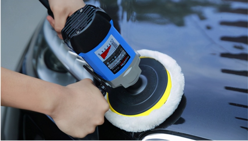

打蜡和封釉从短期来看,能够让车身漆面呈现一定的美观效果,但长期来看,抛光会使车漆变得越来越薄,对车漆造成不可挽回的伤害,镀膜与镀晶通过类玻璃晶体流注车漆缝隙保护漆面,对漆面能够起到真正的保护作用。

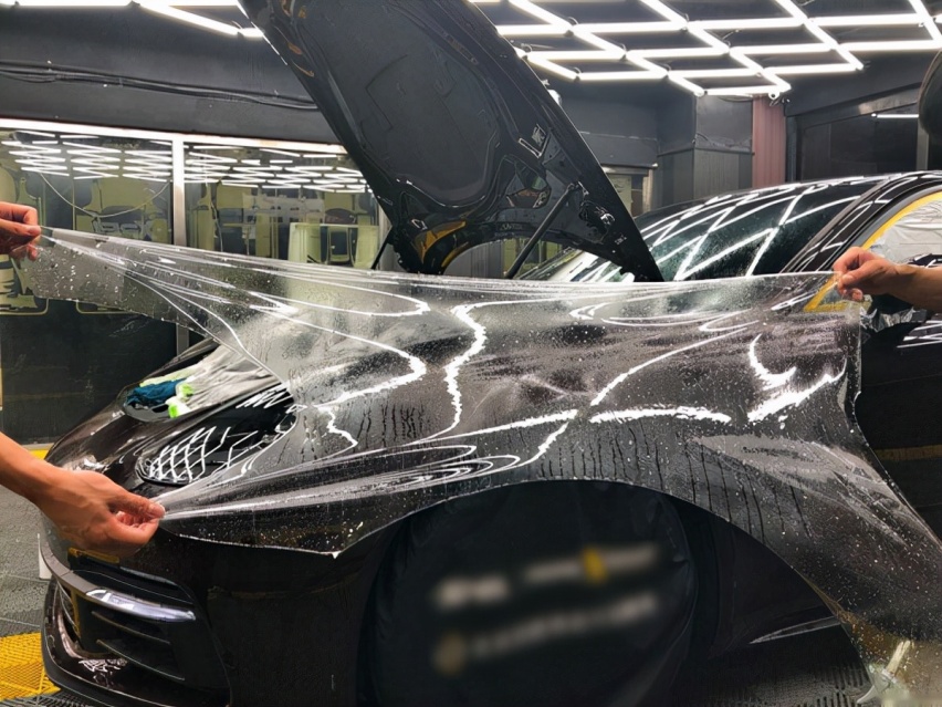

隐形车衣和改色车膜从功能上来说,算得上是一类产品,都是通过贴附于车漆表面达到保护漆面的意图,隐形车衣是一种热塑性聚氨酯材料,简称TPU,有着极强的抗氧化、防刮蹭、耐磨性、韧性、延展性、柔软性、胶粘性、不会变黄等特征,具体表现为不易龟裂、不留残胶、不翘边、随意拉伸、5年以上的抗老化特性等等,隐形车衣一般多用于豪华车辆的车漆保养,耐久性良好但工艺成本较为高昂,如果发生严重的剐蹭对于普通人来说吃不消。

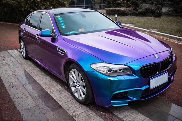

车身改色膜相比隐形车衣的优点更多表现在形式上,改色膜在不伤原车漆的情况下,可以随意改变车身的颜色,目前了解到改色车膜有电镀膜、亚光膜、彩绘膜、电镀膜、金属膜、珠光膜等等,其中最常见的便是变色车膜,在阳光下会闪现出不同的色彩效果,十分的绚丽。与传统的喷漆修复车漆相比,改色贴膜施工更加简洁,颜色更加自主个性,不存在色差的烦恼,具有持久耐用、色泽自然、隔绝腐蚀、耐磨耐刮、柔韧曲滑等特点,缺点同隐形车衣一样,施工成本较高,进口改色车膜价值不菲,短时间之内难以普及。
