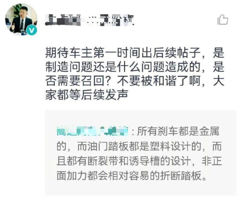

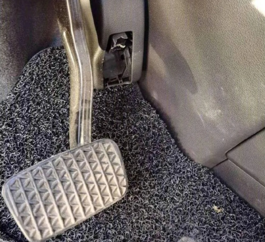

近日,在蔚来汽车官方社区上,有车主称自己的蔚来车辆油门踏板断了并且表达了对蔚来汽车客服的不满,引起了很大的关注。
车主在蔚来社区发言截图

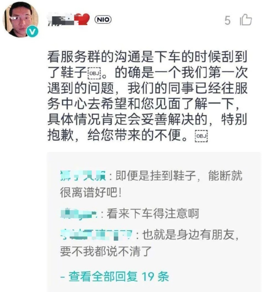

对于事件中车辆踏板断裂的原因,目前媒体的报道是因为鞋子卡进去踏板与中控台直接的空隙了,车主在取出鞋子的过程中引起踏板断裂。但是该媒体并没有说明这一说法来自何人,还无法验证这一说法。
车主在蔚来社区发布的踏板断裂照片
车主在蔚来社区发布的踏板断裂照片
蔚来社区相关讨论截图
蔚来社区相关讨论截图

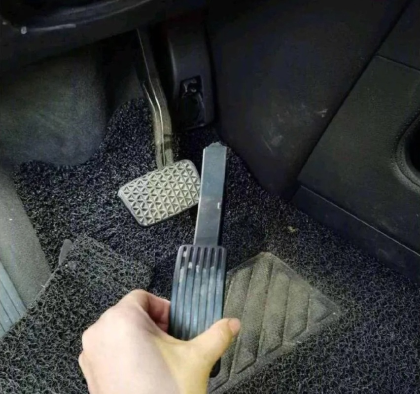

其实关于油门踏板断裂的事件之前也有发生过,2016年3月份,国内汽车媒体在对奇瑞艾瑞泽5进行测试的时候,发生过油门踏板断裂的现象。2017年,俄罗斯媒体在对奇瑞tiggo 2进行0-100km/h加速测试的时候,也出现过油门踏板断裂的现象。
国内媒体测试奇瑞艾瑞泽5踩断的油门踏板
俄罗斯媒体测试奇瑞tiggo 2踩断的油门踏板

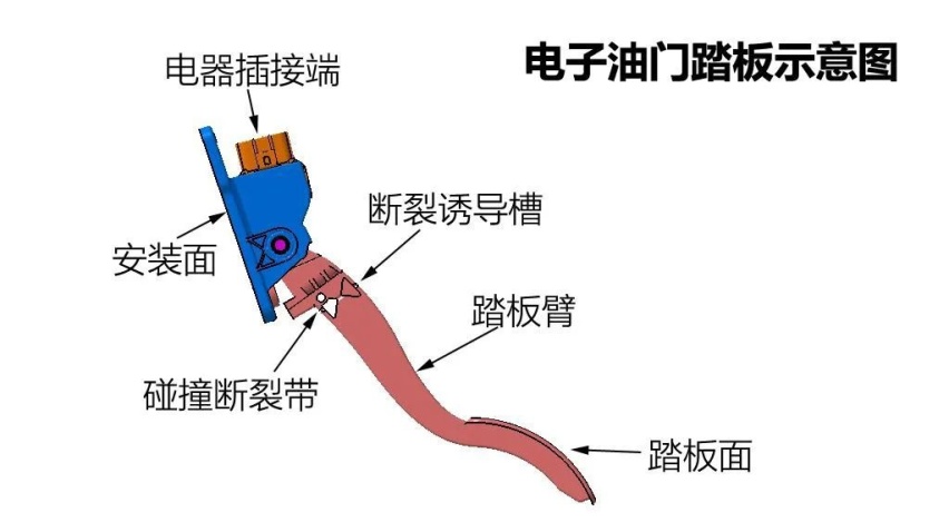

按照媒体对当年奇瑞汽车踏板断裂的报道,相关专业人士给出的说法是:“汽车在设计的时候就有设计,当油门踏板受到设计的力度时就会发生断裂,目的是在发生事故时保护司机的脚,设计油门踏板溃缩功能在很多厂商车型中都是非常普遍的,否则在碰撞测试中会失分”。
电子油门踏板示意图
