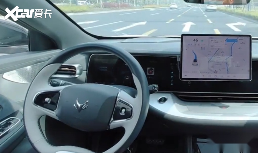

那么,怎样的自动驾驶辅助系统,才真正算得上先进?在不久前,我们找到了三台搭载先进自动驾驶辅助系统的车型,它们分别是:搭载智己IM AD技术的智己L7、搭载FSD技术的特斯拉Model 3以及搭载华为自动驾驶技术的阿尔法S,我们希望通过在交通环境复杂的大城市高峰期路段的实际测试,对比出不同自动驾驶辅助系统的区别。当然,要想知晓这三大自动驾驶技术的性能到底如何,我们首先需要先来了解一下它们的基本工作原理。

在自动驾驶技术上,搭载华为自动驾驶技术的阿尔法S也拥有不一般的基础。这辆车搭载了3颗激光雷达、6颗毫米波雷达、12 颗超声波雷达、9 颗 ADAS 摄像头以及4 颗环视摄像头。在软件方面,这辆车支持5G连接和车路协同技术,搭配400TOPs的算力,可实现多种路况环境下自动驾驶的能力。其中,标准版本可以实现高速公路自动驾驶,42.99 万元的顶配华为 HI 高阶版能实现城区高阶自动驾驶、代客泊车能力。

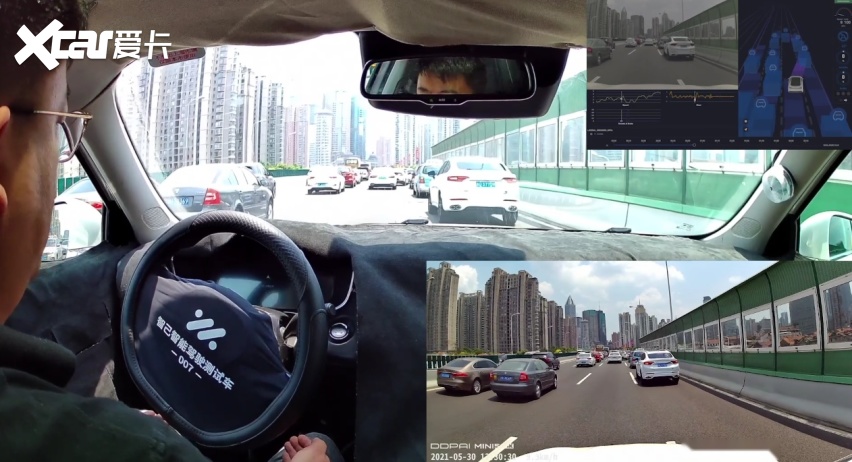

在实际场景应用中,看出三者的真实区别
其实,从软硬件基础来看,智己L7、特斯拉Model 3和极狐阿尔法S都拥有较为领先的软硬件实力。但是,自动驾驶辅助系统的真实表现,并不仅仅是软硬件配置说了算的。如何把软硬件基础实力全部发挥出来?如何实现真正的自动驾驶技术?我们还需要看它们在城市高峰期复杂交通环境下的综合表现。接下来,我们就通过几个城市中最容易遇到的交通场景,看看它们的表现到底如何。

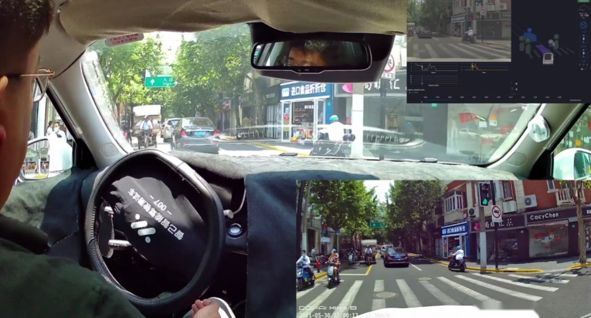

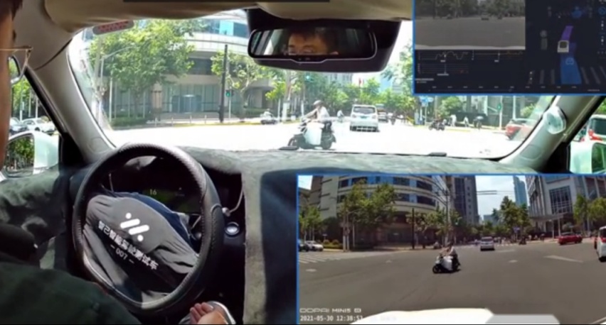

在智己L7测试时,在交通复杂的十字路口依然可以按照导航预定的路线进行操作,高精度摄像头掌握着路口的情况。在转向时,能够保持安全的速度和转向幅度,车辆自然地转进预设道路。在遇到来车和行人时,也能主动躲避,可以完成复杂路况自主左转的情形。

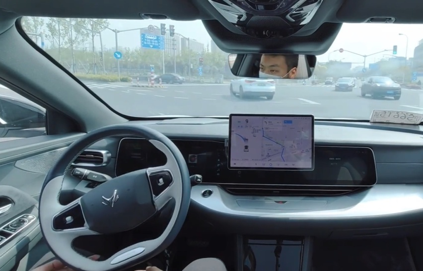

而搭载华为自动驾驶技术的阿尔法S的路线规划同样符合实际,能够满足“左转转大弯”的基本需求,规划的左转路线与驾驶者的设想路线一致。只是在躲避其他机动车和行人时,刹车感较为明显,稍微影响了路口的通行效率。
场景二:自动上高架汇入主路
很多新手司机在拥堵高峰期上高架汇入主路的时候,操作会比较生疏。一方面,需要费力挤进拥堵的车流;另一方面,在汇入主路时还要避免与主路执行的车辆发生剐蹭,十分考验技术。

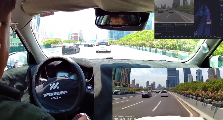

而在智己L7上匝道汇入主路时,能主动识别高架路口。例如在三叉路口,高架桥需要从中间上去时,系统可以提前进入到匝道接口。而在上匝道并进入汇流状态时,车辆遇到前车会主动降速避让,并且自动识别前方较为通畅、更高效率的车道,从而进行变道。

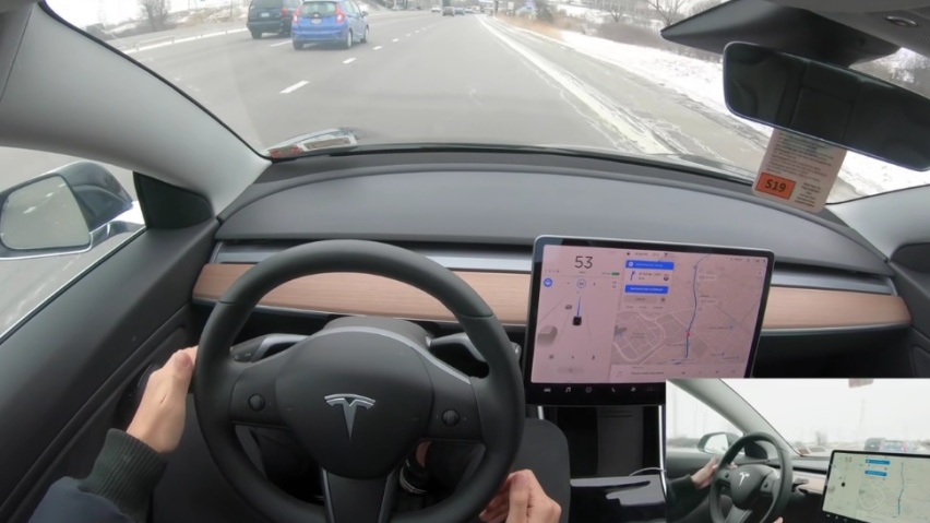

在特斯拉Model 3的操作中,如果遇到三叉车道,车辆并不能自主识别,需要人工指引才能进入匝道。而在汇入主道时,虽然不用驾驶者介入方向盘,但也需要驾驶员开启转向灯才能进行智能并线,在操作过程中,稍微繁琐了一些。
阿尔法S在进行这一项操作时,由于搭载了高精度地图,也能识别到匝道,并且自主驶入。汇入主道的时候,这辆车也可以自动寻找机会并入,在综合表现上,与智己L7之间的差别不大。另外,阿尔法S在汇入主道后,能迅速将车速提到与车流相同的区间内,提升通行效率。

搭载智己汽车IM AD智能驾驶的智己L7,在驶入新旧车道交替的路段前,会自主识别更新的一条车道,并且在新标线规划的车道内行驶。而在新旧车道内行驶时,并没有出现左右偏移的问题,能够顺利通过。

场景四:交叉路口下匝道
主动上下匝道,都是对车辆自动驾驶辅助系统的重要考验。在实际的测试中,智己L7得益于高精度地图的加持,在需要靠右下匝道的时候,提前做出向右并道的动作,并且顺利地切出了高架主路,通过出口匝道。

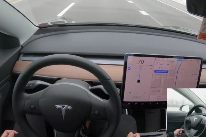

而特斯拉Model 3并未配备高精度地图功能,所以,它的导航系统并没有与FSD自动驾驶辅助系统实现互通。在需要下匝道的时候,特斯拉Model 3并不能主动驶出,而是直接退出自动驾驶辅助系统,需要驾驶者进行手动的操作。

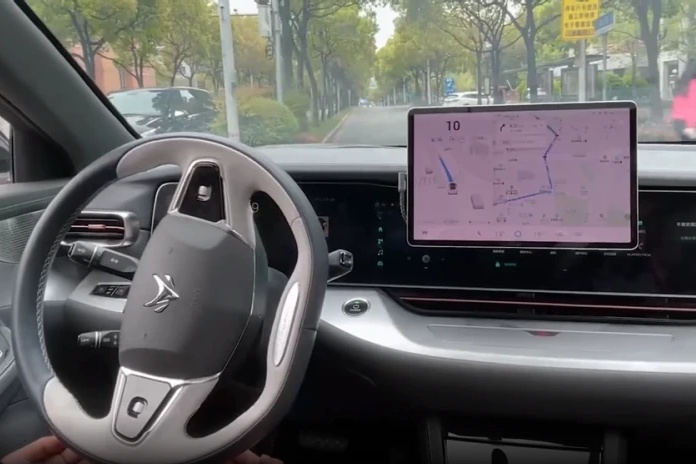

阿尔法S的动作和上匝道几乎一样,也能顺利地通过。在驶出匝道时,车辆给出的提前量会比较大,而不是择机出主路。可以看出,这一套驾驶辅助系统的逻辑是以稳、安全为主,并没有刻意地追求高效率。在转向过程中,方向盘会偶尔顿挫几下,整体的动作并不是那么流畅。

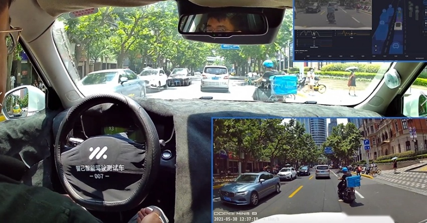

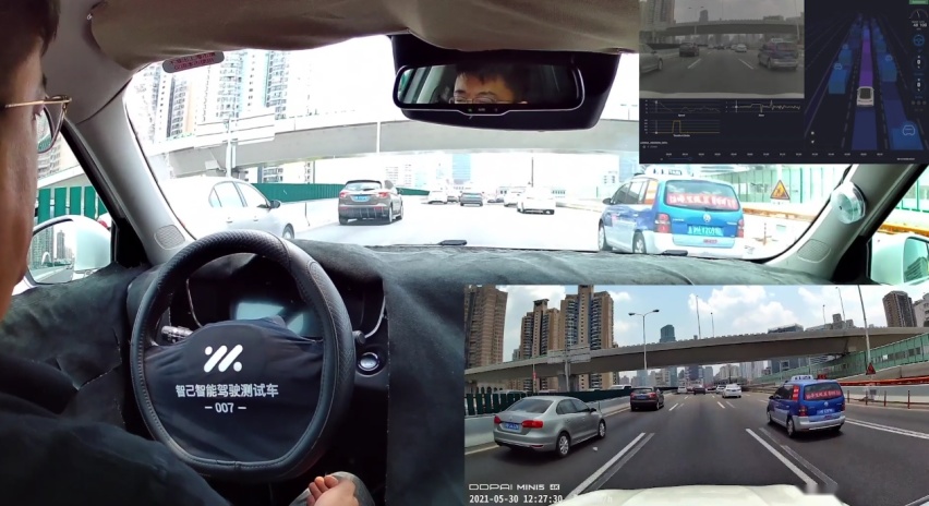

在测试智己L7的时候,在一段狭窄对向双车道道路上,遇到了电瓶车横穿马路的场景。智己汽车的IM AD自动驾驶辅助系统迅速地识别到了横穿机动车道的电瓶车,提前做出了刹车的动作并遵循让速不让道的原则,确保了行驶的安全。

在测试智己L7的时候,遇到了直行通过红绿灯,对向车道违规左转并侵占前方行驶路线的问题。智己L7在面对这一情况时,采用了缓慢刹车躲避的策略,其中并未出现急刹车、紧急转向的问题。从动作完成度来看,这套系统做得不错,能确保行驶安全性。
