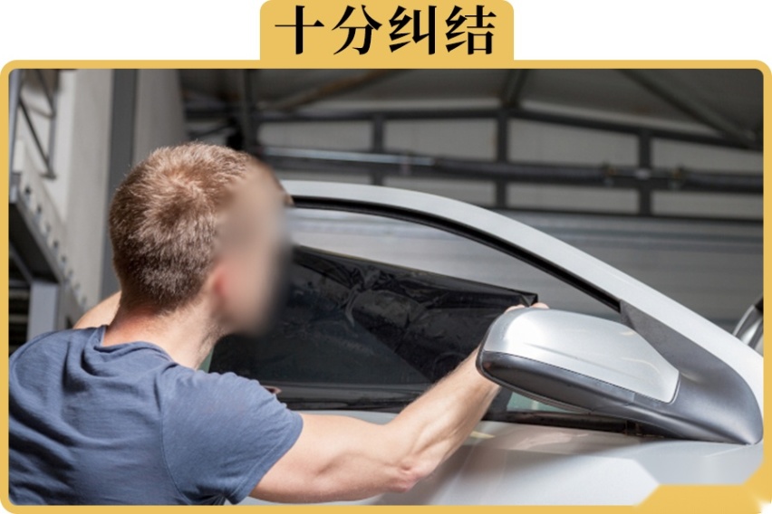

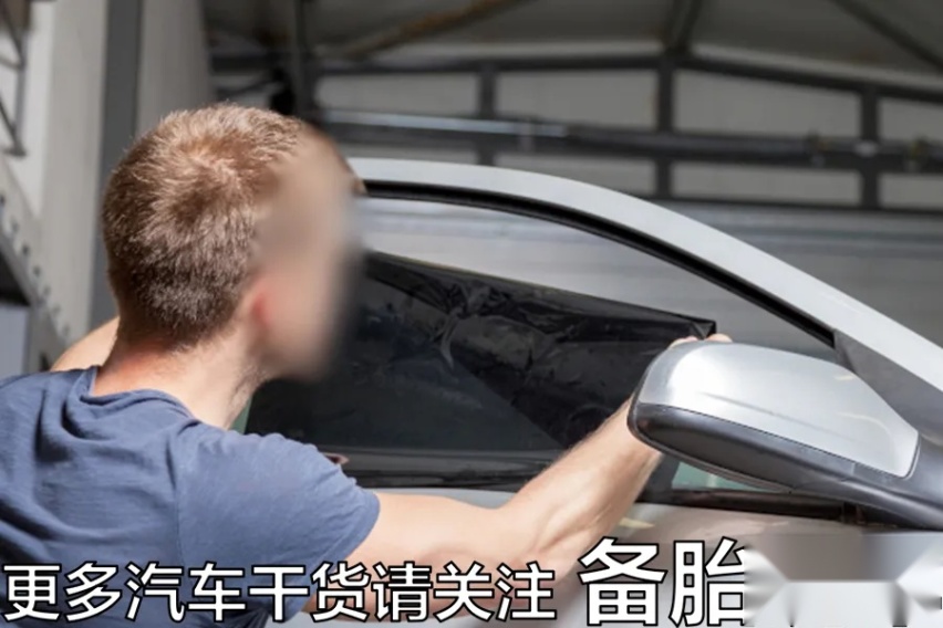

  • 如贴完透光率不达标,切一下“三角窗”

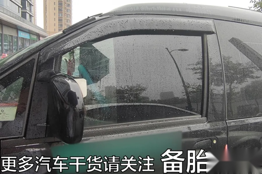

如果说贴膜后透光率真的不达标,最好是找师傅给你把“三角窗”给切出来,要看后视镜的,否则会罚款。

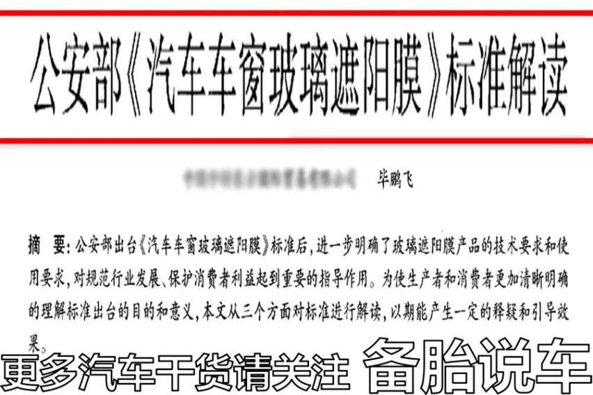

毕鹏飞在《建筑玻璃与工业玻璃》期刊上面发表了一篇论文,《公安部〈汽车车窗玻璃遮阳膜〉标准解读》。
里面提到:70%的可见光透射比是在夜间、雨雪天气等等光线不足的环境下,能够保持驾驶员不受因贴膜而导致的视线下降的最低标准。
如果说低于这个标准,开车的司机晚上看后视镜,就像是晚上戴了墨镜出门一样的,什么都看不见。

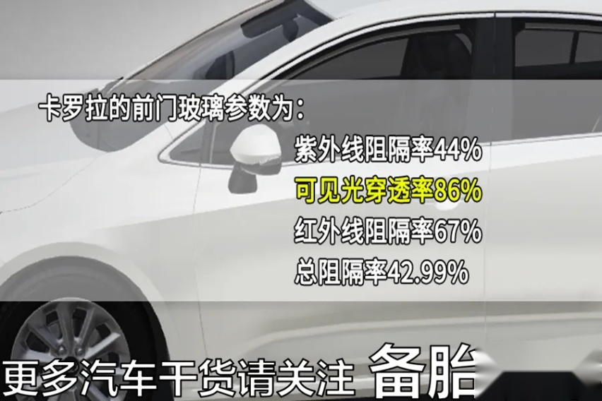

它是规定了:72%到90%的透光率的车玻璃应该贴哪种透光率的膜。2个贴在一起依然是合格的。
比如说:2011款卡罗拉前排玻璃的透光率86%,参考对照表,对应的就是透光率81.4%的膜。你看,放在一起刚好是合适的。
所以说,在选玻璃膜之前,只要先去一趟贴膜店,实测一下原车玻璃的透光率,然后打开对照表一查,就知道哪种膜是最合适的。

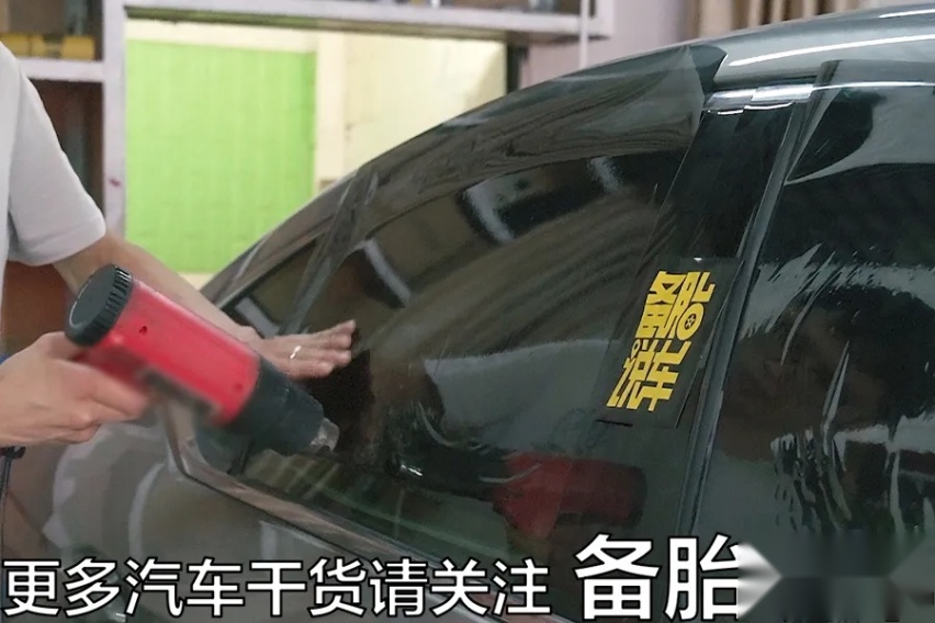

  • 前排车窗贴前挡膜更合适
不过买膜的时候,不少网上面能看见的侧挡膜、侧后挡膜,透光率都是不太高的。
比如说是:阿拉伯数字M官网,某色系列的侧后挡膜的透光率只有19%到38%。
所以说,为了不切“三角窗”,就有可能比较推荐多花点钱,把前挡膜贴到了前排车窗上也是好用的,只是说更贵一点。
前挡膜的透光率普遍都是比较高的,正面在开,开车要看的,不会影响车窗的透光率,隔热效果也是不错的。
