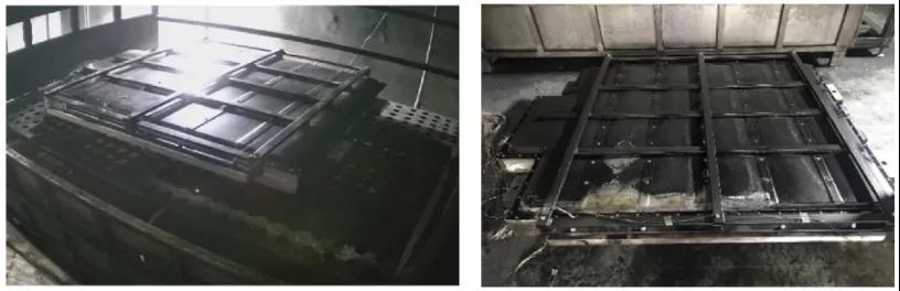

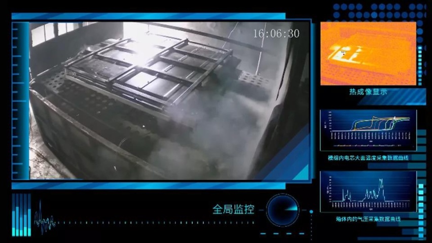

众所周知,高镍三元811(NCM811)体系电芯是行业内公认最具挑战的,也是目前可量产中最活泼、最不稳定的动力电池电芯。针对高镍三元811体系电芯,长城汽车选用了加热触发方式进行测试,电池内部通过加热方式触发热失控后,在温度最高达到 1037 度、瞬间最高气压约 16kPa 的情况下,依然能保证不起火、不爆炸的安全性能,并且通过尾部的灭火盒设计,还成功将外溢烟雾的最高温度控制在100℃以下,避免对周围产生二次伤害。

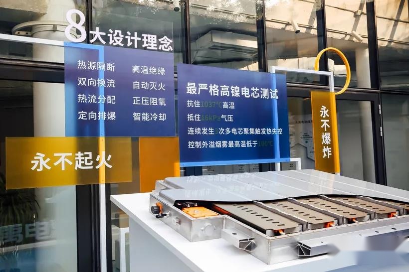

针对电池热失控的安全性开发,大禹电池会从单体、模组、电池系统、整车四个层级入手,采取八大技术来保证安全问题,并通过了大量的虚拟仿真和测试验证。
具体到技术细节,大禹电池有8项核心设计,包括热源隔断、双向换流、热流分配、定向排爆、高温绝缘、自动灭火、正压阻氧和智能冷却。

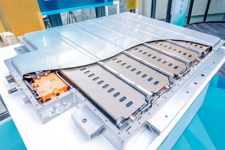

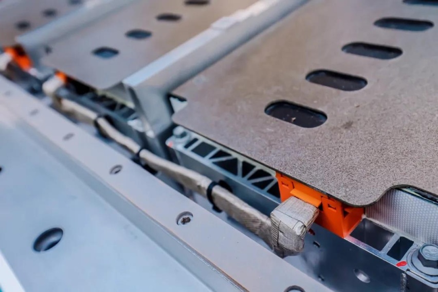

大禹电池的做法是,在电芯间采用全新开发的双层复合材料,既能隔离热源,又耐火焰冲击,有效解决了传统气凝胶不耐冲击的痛点。结合不同化学体系电芯循环膨胀特性不同,这种双层复合材料既可有效解决电芯膨胀对空间的需求,又能隔离热源。
针对模组间的防护,大禹电池同样采用高温绝热的复合材料,以阻止火焰冲击和长时间传热传导。同时在防护罩设计定向排爆出口,快速将模组内部高温气火流排出。

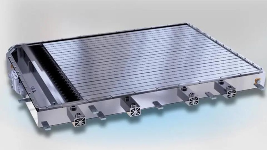

在内部,对PACK内部组件的高压连接及高压安全区域进行高温绝缘防护设计,可以消除热失控过程中的高温对铜排线束造成绝缘损伤,防止高压起弧损伤金属箱体。通过BMS识别到电芯触发热失控后,会通过BMS和云端双重监控,确保整车快速开启冷却系统,抑制热扩散。
此外,大禹电池的冷却系统采用单张大冷板与箱体集成设计方案,可以根据电芯和模组热失控温度状态,智能调节冷却系统的开闭时间、流速、流量等。
