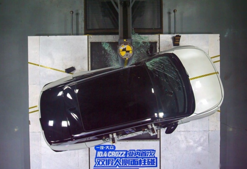

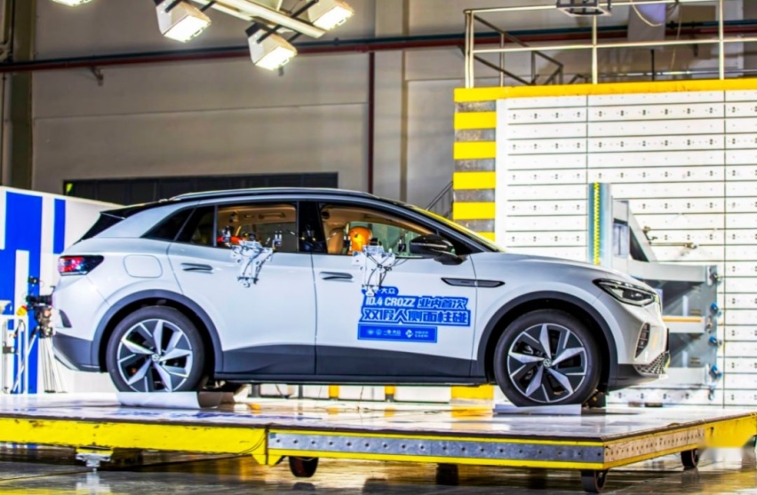

日前,一汽-大众旗下的ID.4 CROZZ在重庆进行了一场公开碰撞测试,引发社会各界的高度关注。
根据公开信息,这次针对新能源汽车的碰撞试验,使用了“侧面柱碰替代可变形移动壁障侧面碰撞及评价方法”,重点考察乘员保护和电池安全性能。此外,“只有两侧同时装配了侧面气帘/头胸一体式气囊的车辆,才能进行侧面柱碰撞试验,未装配的车辆该项试验得分为0分”。值得注意的是,“新能源车进行碰撞结束以后还会对车辆进行电气安全考核,包括触电保护性能、电解液泄漏、REESS安全评价、高压自动断开装置”等等。

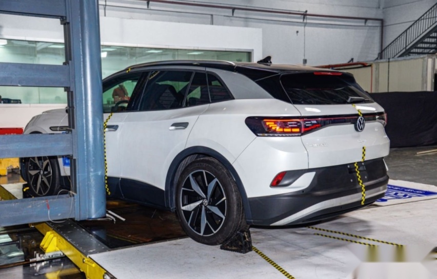

根据现场碰撞流程,在试验设计中,“车辆纵向中心线之间形成75°±3°碰撞角,试验车辆以32公里/小时的速度侧面撞击固定柱”。碰撞中,柱体表面中心对准假人头部重心,距离碰撞基准线在25mm之内。

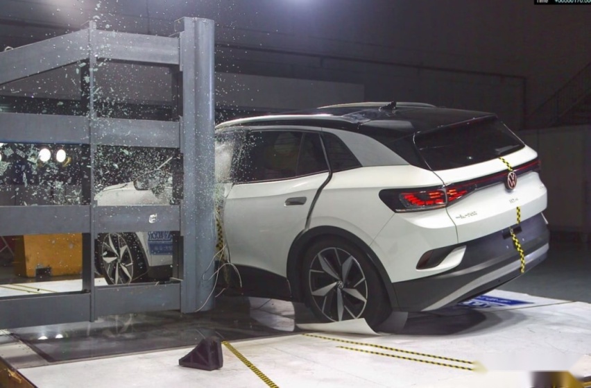

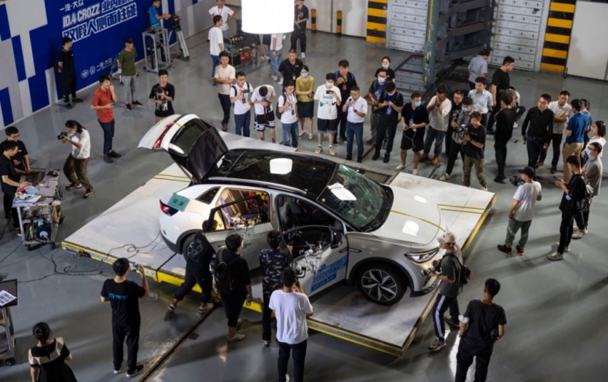

一切准备就绪之后,ID.4 CROZZ侧面柱碰试验开始。碰撞产生了巨大的震动和声音,现场一片狼藉。很多人以为,碰撞一定惨烈无比,结果却出人意料。
双假人+侧面柱碰,ID.4 CROZZ挑战新能源车碰撞新规则

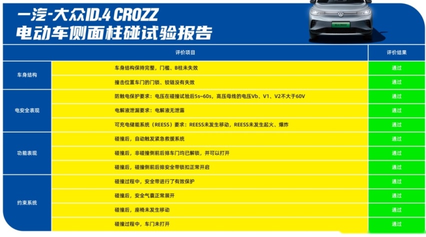

碰撞完成后,工程师和工作人员迅速评估了ID.4 CROZZ的碰撞结果。在最关键的车身结构、电池包安全、功能表现以及约束系统等四大系统全部通过测试,四个大系统下面的12个单项,也全部以优异成绩通过。

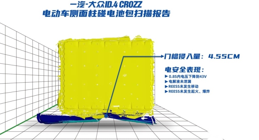

在非常关键的车身结构部分。碰撞发生后,车身结构保持完整,未发生明显溃缩,这给驾驶舱提供了完整的生命保护空间;门槛和B柱未失效,笼型车身结构发生作用;两根横梁发生了关键支撑作用,门槛侵入量只有4.55mm,也就是相当于整车宽度的大约2.5%,起到良好的支撑作用;撞击位置的门锁和铰链,承受住猛烈撞击,没有失效,可以正常使用。
电池包表现优秀,电池包电压在碰撞测试0.8秒内电压下降到43V,1.2秒后下降到1.2V,非常安全;其中电解液未发生泄露,非常安全;电池包未发生移动,非常安全;电池包未发生起火,未发生爆炸,未对乘员造成伤害,非常安全。
在功能部分,碰撞后,车载安全系统自动出发紧急救援呼叫,非碰撞侧前后排车门自动解锁,车门可以正常开启,乘员可以迅速逃生。

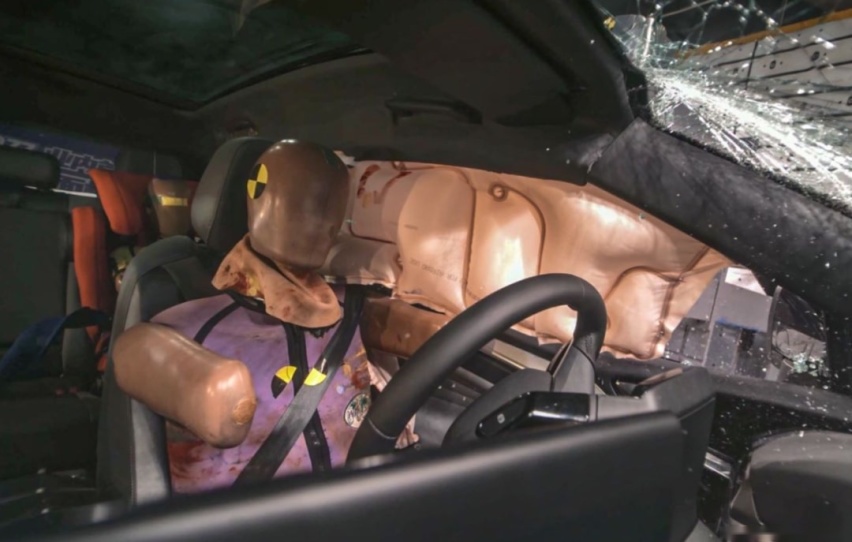

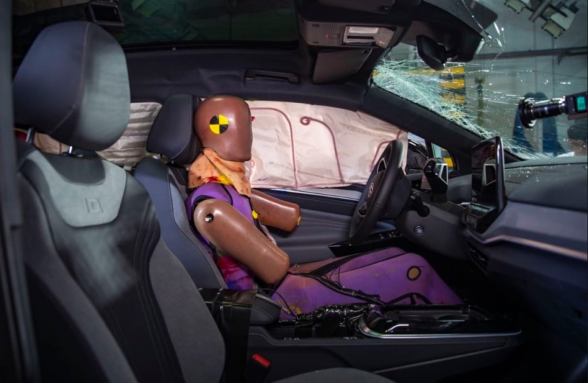

在约束系统中,安全带进行了有效保护和束缚,安全气囊正常展开,座椅没有发生移动,没有挤压生存空间,碰撞过程中,车门没有打开,可以对乘员形成良好保护。
假人伤害值远远低于行业限值

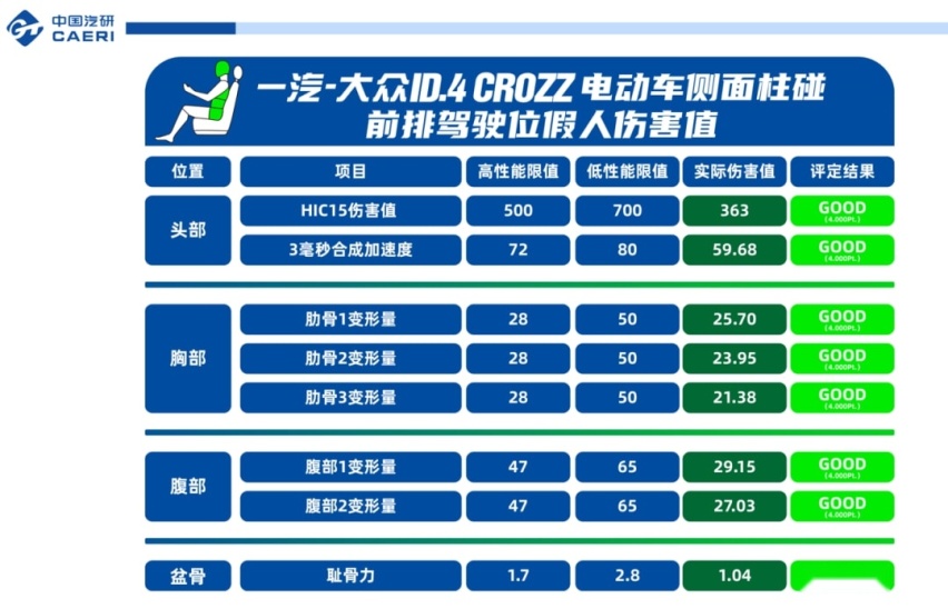

碰撞结果显示,前排驾驶位假人的头部、胸部、腹部和盆骨四大部位的8个评价指标中,全部为最优秀的GOOD级别,很多指标超过期望,不但远远低于标准低性能限值,也大幅度低于标准高性能限值,非常令人惊喜。

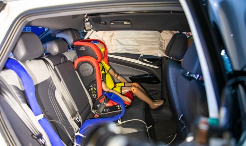

更大的惊喜体现在对于后排儿童假人的保护。事实上,截至目前,国家实车碰撞相关的强制性法规没有针对儿童保护进行测试。但是另一方面,儿童因为自身身体结构更柔弱,自我保护能力较差,乘车安全甚至比成人乘车安全更重要,也更容易受到伤害。据统计,每年我国有超过3.5万名14岁以下的儿童在道路交通事故中伤亡,其中超过1.85万名儿童在交通事故中死亡,死亡率是欧洲的2.5倍,是美国的2.6倍。世界卫生组织也强调,目前在每年儿童死亡原因的占比中,交通事故排在第一的位置,中国的比例甚至更高。

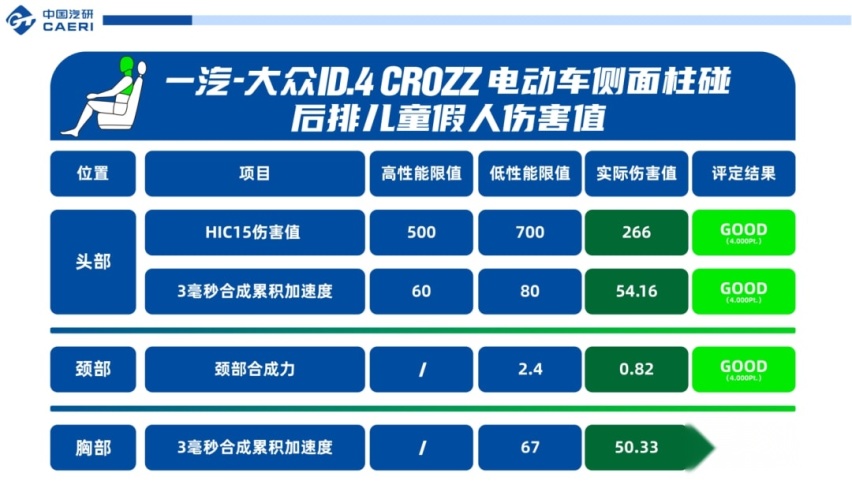

本次实验,在满足行业标准的基础上,增加对儿童保护的测试,在ID.4 CROZZ后排左侧位置,这也是儿童最容易出现的位置放置了儿童假人。本次碰撞测试中,儿童假人的表现非常优秀,在头部、颈部和胸部三大部分的4个评价指标中全部为“GOOD”级别。
总体评价ID.4 CROZZ的碰撞测试表现,车身结构牢固结实,内部空间完整可靠,约束系统功能正常,电池保护安全出色,这些种种功能共同的出色表现,给假人提供了高级别的安全保障,也是乘员安全的物质基础。在碰撞中,前排成年假人和后排儿童假人的保护非常出色,尤其是儿童假人,其中非常关键的头部HIC15伤害值中,标准低性能限值指数是700,高性能限值指数是500,ID.4 CROZZ后排假人的实际伤害值仅有266,这个数值相比新版标准优秀太多,体现了ID.4 CROZZ对于后排以及儿童乘客保护的重视。

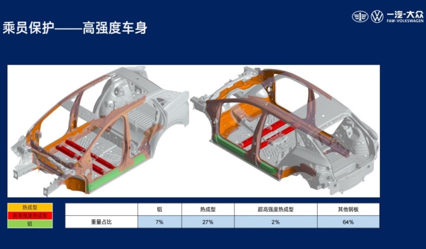

在主动安全方面,ID.4 CROZZ大面积使用高强度材料,打造高强度车身,其中热成型钢使用比例达到27%,屈服强度达到2000MP的超高强度热成型钢使用比例超过2%,其中在侧向撞击中承担重要支撑职责的两根横梁就是超高强度热成型钢。在此次碰撞中,两根横梁发挥了重要作用,在最柔软的侧面遭遇柱碰的情景下,门槛车身仅仅溃缩了4.55mm,保护了乘员舱的完整和安全。

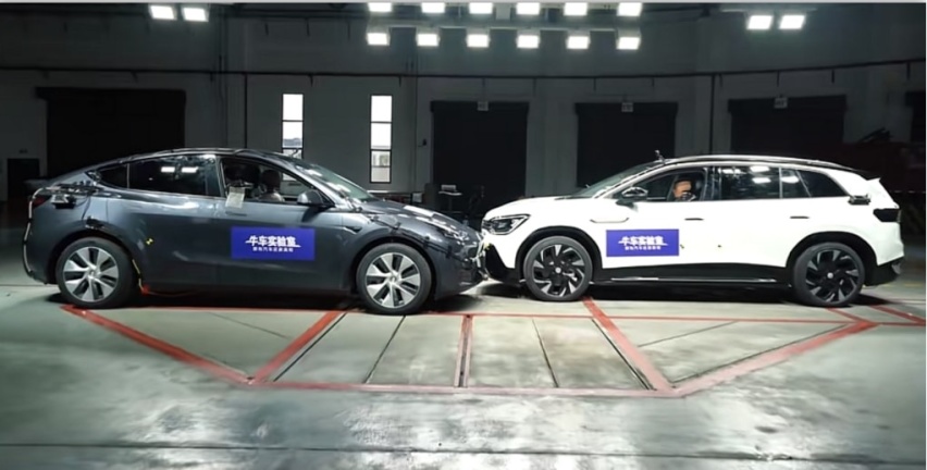

不久之前,有汽车媒体自费采购特斯拉Model Y与大众ID.6 CROZZ进行碰撞测试,两车均以64km/h(相对速度128km/h)的速度对向行驶,进行驾驶室50%偏置对撞测试。测试之后特斯拉Model Y车头驾驶室前部溃缩严重,A柱区域发生了非常明显的形变,最大变形量为A柱49.3mm,主驾驶车门在碰撞后无法正常开启。ID.6 CROZZ的情况则明显好了很多,除了门槛有轻微变形外,其他部分未发生形变,地板区域无变形,电池总成未发生形变,给乘员提供了宝贵空间。
