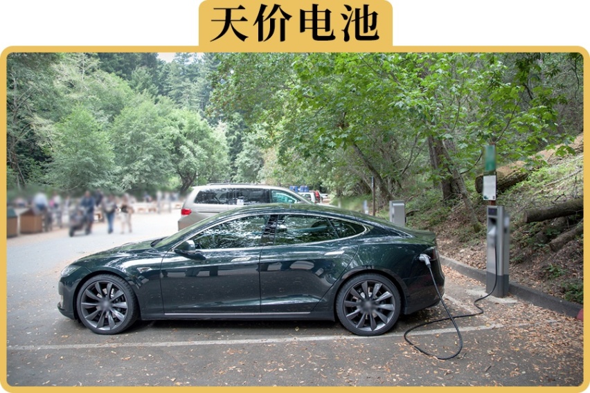

以前讲买发动机送汽车,现在最流行的不是这个了,是买电池送电动车,对吧?电池老贵的,一台车的电池有可能都要7、8万块钱了,能不能买?
是这样的,摇不到牌照、能装充电桩、没有长距离出行需求、不在意动力形式的,买电动车还是不错的选择。
但其实在买的过程中,还是有不少朋友在担心电池的问题,但怎么讲呢?一个电池花7、8万要换,对不对?哪怕要7、8万,依旧还是可以买电动车的。
就好比:我是渴得受不了了,景区里面的矿泉水10块钱一瓶,家里买买,搞搞促销活动才1块多,最后还不是买来喝了嘛?对不对?
电池成本逐年下降
首先,动力电池的成本可不是不变的,是在逐年下降的,现在听起来危言耸听,7、8万,以后等换的时候,不一定就是这个价格了,还会更便宜的。
瑞银集团在2018年发布了一个《Heart of an Electric Vehicle》报告,三星、松下、LG等等这种知名的动力电池厂商,电池成本平均是150美元/kW·h。
瑞银集团在2020年与P3 Automotive联合发布了一个动力电池拆解分析报告。
这么说:2021到2022年,大部分的厂商的电池成本将会达到100美元/kW·h,之后还会继续下降,你看,刚才的150已经变成100了,还是美元的。
讲人话就是:现在买了电动车,等到以后换的时候,肯定没有现在想的那么可怕,现在的电池回头看,和前3年比也已经便宜掉1/3了,心中有底,不慌。

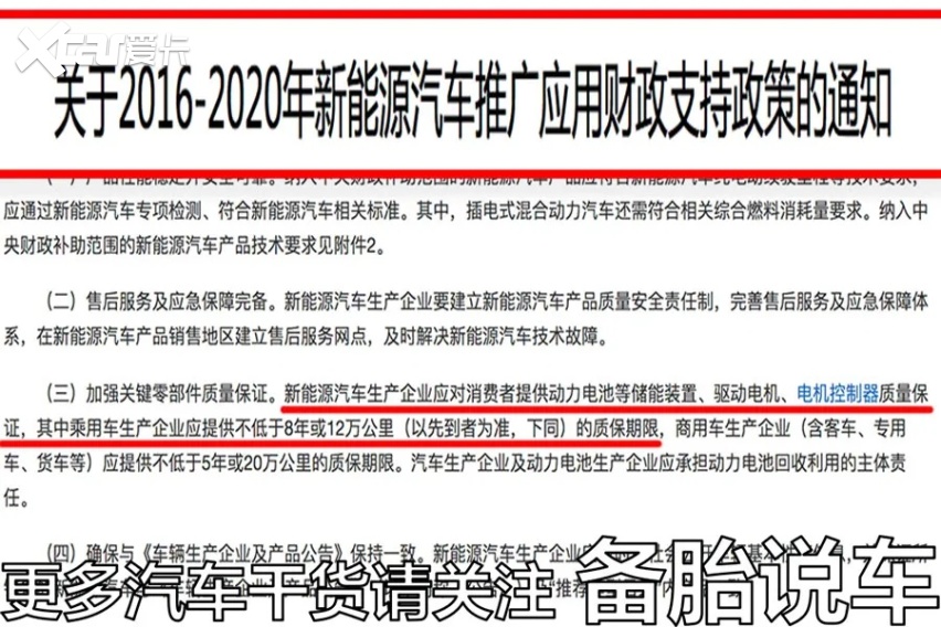

除此之外,现在的电动车不是会提供电池质保的嘛?不要太担心电池会出问题。
简单地讲:正常情况下就不会坏,正常情况下坏了,不用我们掏钱,是质保的,所以这个钱听听就好了,一般我们是不需要出的。
参考财政部、科技部、工业和信息化部、发展改革委发布的《关于2016-2020年新能源汽车推广应用财政支持政策的通知》,上面说。
新能源汽车生产企业应对消费者提供动力电池等储能装置、驱动电机、电机控制器不低于8年或12万km的质保,比较长了。
在现实当中,许多车企对于电池衰减是否享受质保是没有作出明确的表示的,但有保障总比没有强。
而且有少部分车企已经开始明确表示了,电池衰减到一定的程度也可以给你免费更换电池。
比如说:特斯拉承诺在质保期内电池容量低于70%,免费更换;荣威和广汽传祺则是承诺电池容量低于80%,免费换新。

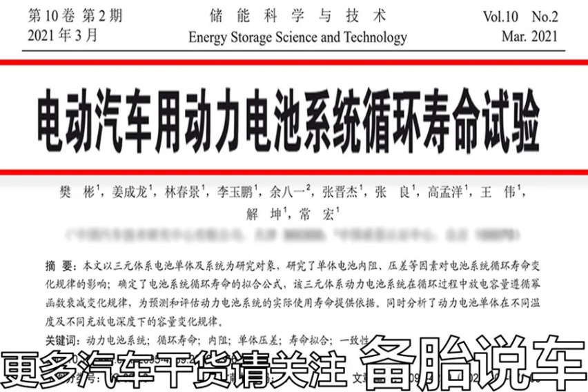

姜成龙等人在《储能科学与技术》期刊上面发了篇论文,《电动汽车用动力电池系统循环寿命试验》,上面说。
三元锂电池动力系统在80%充放电深度循环寿命测试当中,1200次循环之前,电池的容量衰减是缓慢;在1200次循环时,电池衰减只有14.3%。
而且这个当中,80%的充放电是指电池充到80%,然后全部把它放完,是这么个情况。
实验条件是比实际的工况是要严格一点的,实际用车的时候,不太会把电放完到车子不会动的吧?对不对?
而且充电的时候,显示满电一般也不是电池真正充到100%,厂家会“锁”住一部分的容量,就是为了保护电池的寿命,用得更久。
所以说,就算是按照前面那个比较苛刻的实验来计算,在车子充电使用1200次之后,电池容量依然还有85.7%。
按照满电续航500km来算好了:80%的充放电续航就是400km,1200次,48万km行驶里程,哪怕每年开2万km,也要24年了。

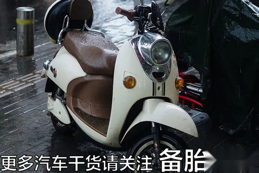

但是对于一些比较老的电动车来说,本来续航里程就200km左右,衰减之后可能就和电动自行车能开的距离差不多了,这个有可能还真会影响使用了。
