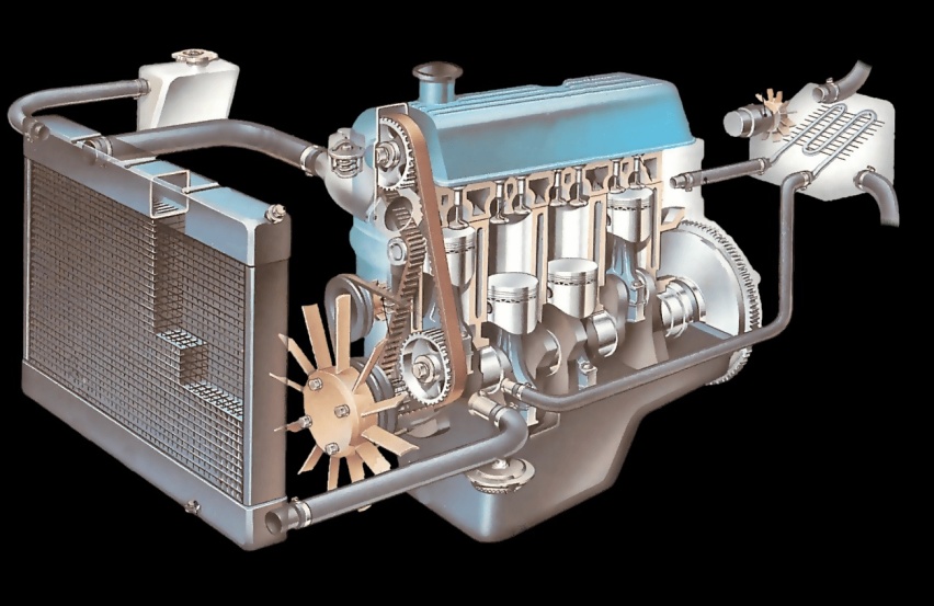

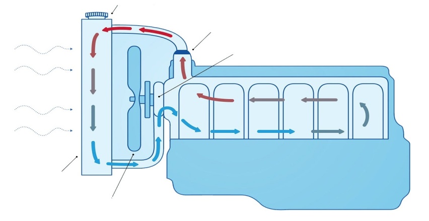

冷却系统妙就妙在它可以让发动机的生热和散热速度达到一个动态平衡,从而使它的温度维持在一个特定水平,既不会随着工作时间的增长而上升,也不会随着发动机功率的减少而下降,这就是经典的“强制循环水冷系统”设计。
大家看到“强制”两个字应该就明白了,这套系统并不是被动地在给发动机散热,而是主动的。它由水泵、散热器、冷却风扇、节温器、冷却液、冷却水道等部件组成,工作原理就是用冷却液将发动机的热量吸收,再让它流至散热器用风冷的方式进行降温,然后重新回到发动机去再次吸热,如此往复循环。值得注意的是,这个冷却过程的速度和效率是一成不变的,而会根据发动机的需要自动调整,说通俗点就是发动机越热冷却速度就越快,这样它就可以时刻保持恒温。因此理论上不管发动机连续运转多少个小时,它都不会因为温度失控的问题而损坏。

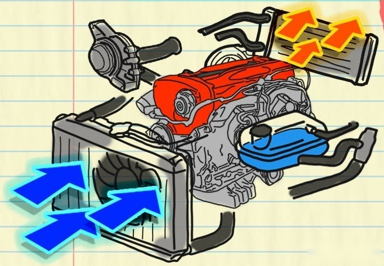

过去的老车由于水泵、节温器和散热风扇的效率调节都是用纯物理的方式去控制的,因此还没那么智能。而我们现在开的车早已大量运用了传感器和电控技术,电脑会根据司机的开车意图主动提前改变水泵、节温器和风扇的工作状态,从而可以在极短时间内随意调整冷却系统的散热能力。
举个例子:当我们在高速挂D档匀速驾驶的时候,电脑会倾向于偏经济性的散热策略,让发动机在不发生爆震的前提下尽可能保持较高的温度,以确保良好的热效率。这个时候它就会主动减小散热性能,降低水泵压力、节温器开度和风扇转速等参数。
再举个例子:当你突然想超车,或者想放飞自我和别人飙车一程,当你挂上S档大脚踩油门的同时,电脑就会立刻做出“发动机即将高负荷运转”的预判,于是就主动让冷却系统全效率打开,并且加大喷油量(混合气偏浓也有降低缸内温度的作用),为发动机提前创造一个安全的温度环境,以供它下一秒顺利暴走。这就是当今汽车冷却系统的主动预判能力。
