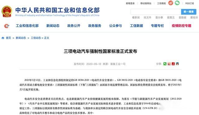

近两个月来已经发生多起电动汽车着火的事故,为此,5月12日,工信部连发三道加急文书,颁布了一系列电动汽车强制标准,其中就包括一条“要求电池单体发生热失控后,电池系统在5分钟内不起火不爆炸,为乘员预留安全逃生时间”。
▲工信部颁布了一系列电动汽车强制标准
这条强制标准也被认为是针对三元锂电池的,从之前发生的自燃现象来看,多款搭载了三元锂电池的电动车从自燃到着火也就在几十秒内。

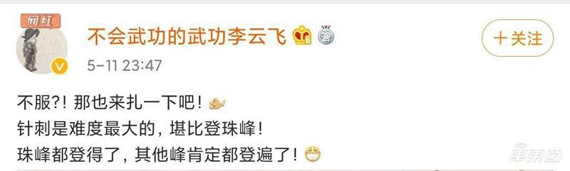

之后,比亚迪销售副总经理李云飞在微博上发文称:“不服?那也来扎一下吧!”,这一回应算是将两者之间的暗战提升到了明战的状态。
▲比亚迪销售副总经理李云飞微博回应

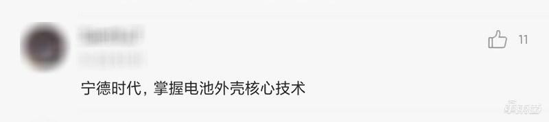

但视频发出后,也引起了部分网友的不满,有网友认为,针刺实验的本质是为了模拟电池短路,而不是刺进或刺不进,还有人称宁德时代掌握了电池外壳的核心技术。
▲网友对宁德时代视频的调侃

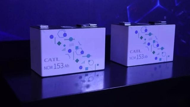

既然目的没达到,5月23日晚上,宁德时代又放出了一则视频,视频中,宁德时代的5系和8系三元锂电池都成功通过了针刺测试,这两款电池在针刺和静止1小时后,电池未出现剧烈的升温和爆炸现象。
在视频的最后,宁德时代表示:“宁德时代早在2017年就已经掌握了三元电芯通过针刺测验的技术,但是为什么没有推广?通过针刺测验=电池安全吗?”

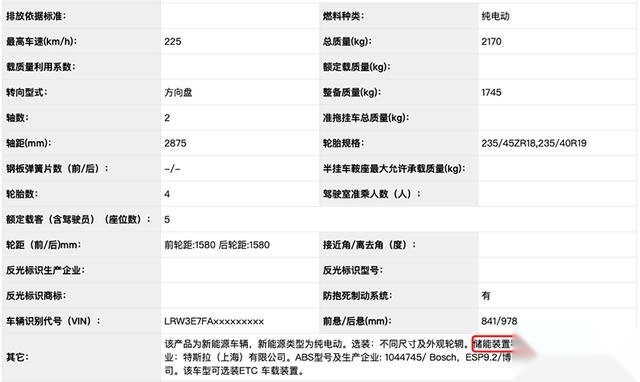

5月22日,工信部发布了第333批《道路机动车辆生产企业及产品》,其中再次出现了特斯拉Model 3,从申报的信息来看,这款Model 3的电池换成了磷酸铁锂电池。
▲国产Model 3采用了磷酸铁锂电池
据了解,特斯拉的磷酸铁锂电池将会由宁德时代提供,有媒体报道称宁德时代的磷酸铁锂模组度电成本已经降到了500元以内,电池组的成本将会在600元以下。而此前特斯拉所用的高镍三元锂电池度电成本在1000元左右。这样一来,国产Model 3的价格有望进一步下降。

但事实并非如此,很多电池企业已经认识到了三元锂电池存在的问题了,并且已经在积极的寻求解决方法,宁德时代通过加固电池外壳也能应对针刺实验,并且还展示了其三元锂电池通过针刺实验的视频。

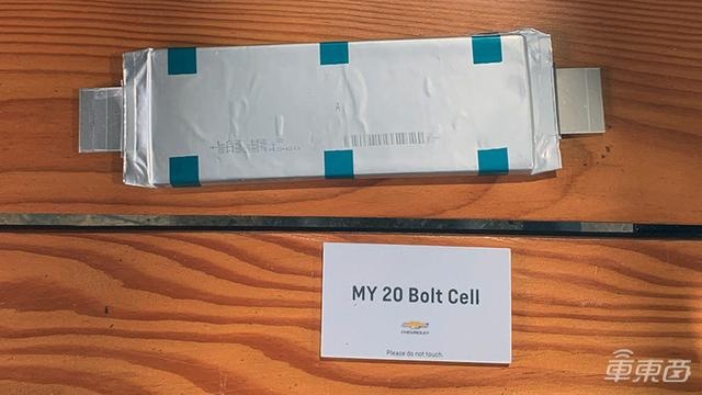

在今年3月4日通用的“EV week”活动上,通用与它的合作伙伴LG化学一同推出一款新的电池产品Ultium。
▲通用新电池Pack
这款产品的核心并不是被外界吹得神乎其神的电池包技术,其关键在于,Ultium电池的电芯将会使用LG化学最新研发的NCMA四元锂电池。
这款电池的技术原理是通过向NCM三元锂正极材料,混入少量的铝元素,使原本性质活跃的高镍三元正极材料在保持高能量密度的同时,也能维持较稳定的状态。
在这一转变过程中,原本NCM三元体系的Li[Ni-Co-Mn]O2正极材料体系变成了Li[Ni-Co-Mn-Al]O2(正极材料的化学构成发生了改变)。
过渡金属铝元素的加入所形成的Al-O化学键强度远大于Ni(Co,Mn)-O化学键,从化学性质上增强了正极的稳定性,进而使得NCMA四元电池H2—H3不可逆相变的电压在经过多次循环后仍然保持稳定状态,且Li元素在正极的脱嵌过程中不易释放氧元素,减少了过渡金属的溶解,提升了晶体结构的稳定性。
而稳定的晶体结构则减少了充放电循环过程中,正极材料微裂纹的形成,正极阻抗的上升速度得到抑制。
与此同时,有研究表明,NCMA的正极材料放热峰值反应温度为205摄氏度,高于NCA正极材料的202摄氏度与NCM正极材料的200摄氏度,这意味着NCMA正极材料的热稳定性更加优秀。
▲通用与LG合作的电池
值得注意的是,NCMA四元正极材料中,成本最为昂贵的钴元素,含量从NCA/NCM 622中的20%下降至5%,成本进一步降低。按照LG与通用公布的数字,NCMA四元电池的量产成本为100美元(约合人民币694元),而此前,LG化学NCM 622的量产成本约为148美元(约合人民币1027元)。
高能量密度、高稳定性、低成本,原本在NCA/NCM三元锂电池上难以同时实现的特性,在NCMA四元锂电池上达成,对于动力电池产品而言,NCMA的量产将会掀起一股技术路线升级的浪潮。

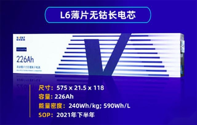

而5月19日,长城汽车的动力电池公司蜂巢能源发布的L6薄片无钴长电芯彻底去除了三元锂中成本最高的钴元素。
蜂巢阳离子掺杂技术采用两种化学键能更大的元素掺杂到材料中替代钴,通过强化学键稳定氧八面体结构,减少锂镍混排,改善了材料的稳定性,可以在4.3V~4.35V电压下稳定工作,使能量密度提高,成本降低。
▲蜂巢能源L6薄片无钴长电芯
同时,蜂巢能源还采用了单晶技术,与多晶材料相比,单晶材料在辊压过程中具有更强的颗粒强度和更加稳定的结构,耐压力强度可以提高10倍。正因如此,无钴材料的使用寿命会更长,电芯寿命也比多晶高镍三元高出70%。
此外,蜂巢能源还采用了纳米网络包覆技术,在单晶表面包覆一层纳米氧化物,可以减少正极材料与电解液的副反应,有效改善了高电压下的材料循环性能。
这三项技术的加持,使得蜂巢能源的无钴电池在三元锂电池的基础上降低了生产成本,提升了电池的安全性和使用寿命,也将会成为三元锂电池的下一步出路之一。
