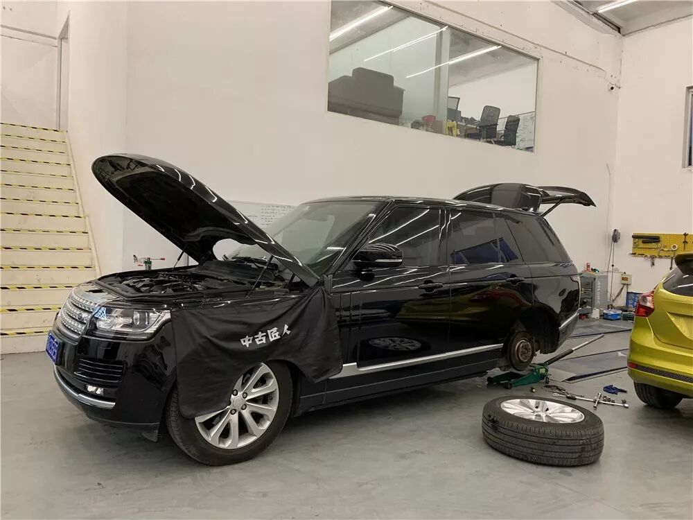

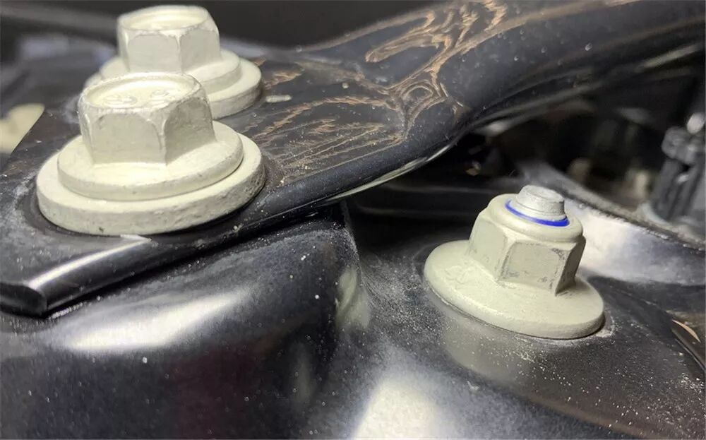

在看车当天,我打开机舱,第一眼便发现悬架螺丝不对,当时恰好车主还不在,而是他的朋友出面代售。他朋友啥也不懂,一脸懵逼,所有情况一问三不知,看得出来车主应该很忙。
当时他另外一个朋友在旁边帮腔说,兴许是换悬架顶胶,所以才拆的呢?但这车才开五年而已,而且配的是空气悬架,照理说应该不至于。
但这车悬架螺丝拆过是毋庸置疑的,痕迹非常明显,按照常理来说,这么新的车也没必要换避震。
而且我看周边其他附件,比如机盖和翼子板螺丝都很正常,唯独悬架螺丝动过。我当时甚至一度猜测这车是不是曾经失控撞上过马路牙子或者大的台阶,所以把悬架给毁了,但车身却无伤。

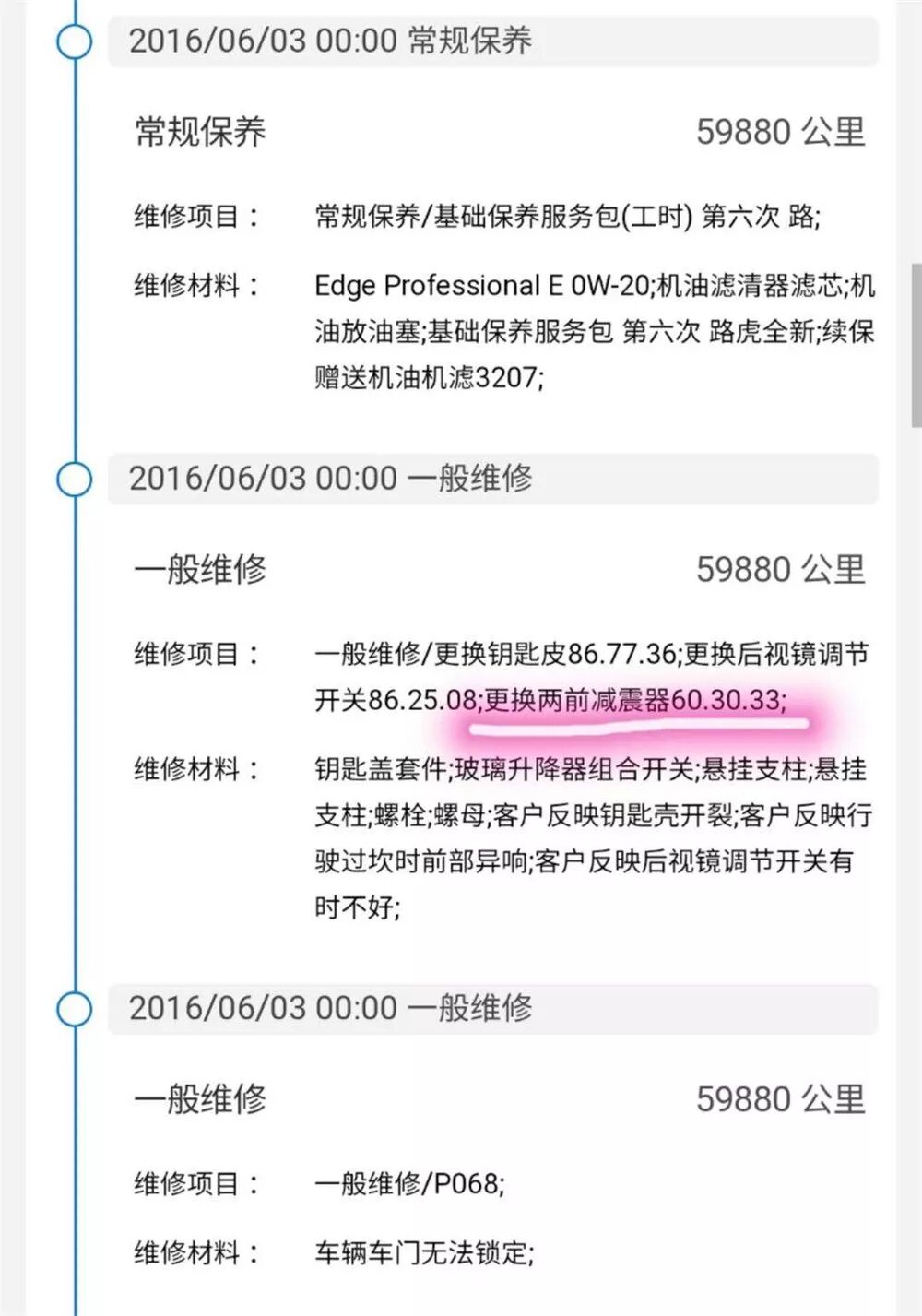

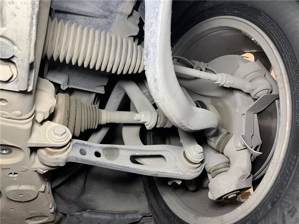

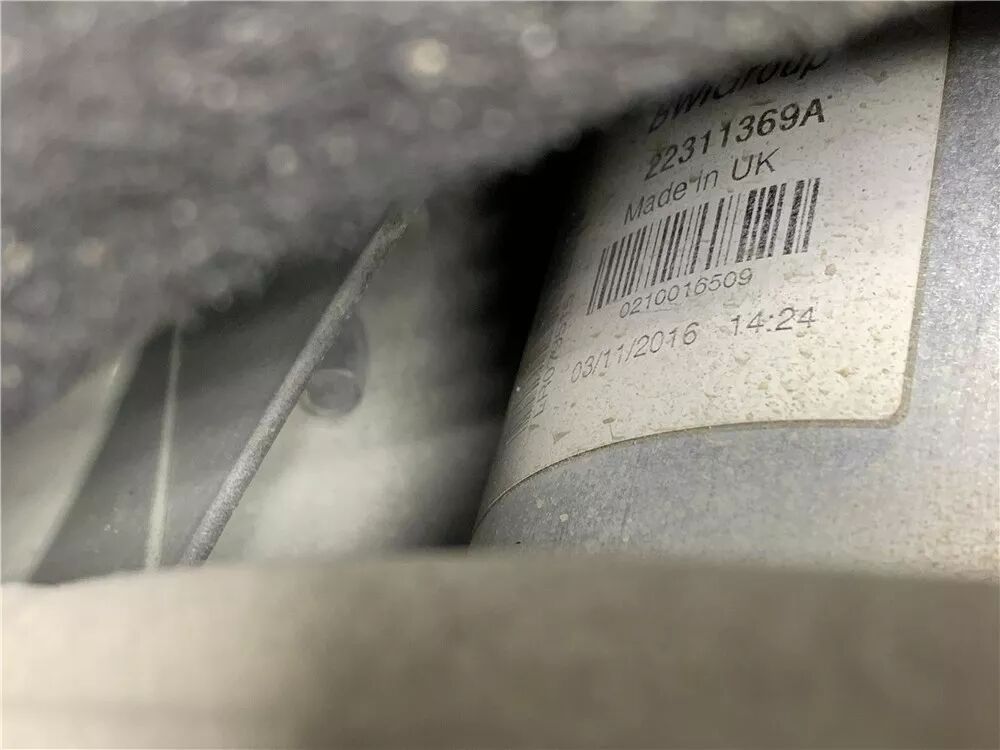

蹲下来一看悬架气包,上面清清楚楚写着气包16年出厂,而这车14年上牌,所以空气悬架曾经必换无疑。
不过后来从保养记录中得知,更换前侧俩避震并非因为事故,而是因为悬架走烂路有异响,而当时车辆又还在质保期内,于是4S直接免费给更换了。
另外其实翻阅保养记录也能看出,路虎揽胜行政的小毛病多真是出了名的,不少都是修理各种影音件突然发黑、车门、车锁又无法关闭、天窗异响等等。

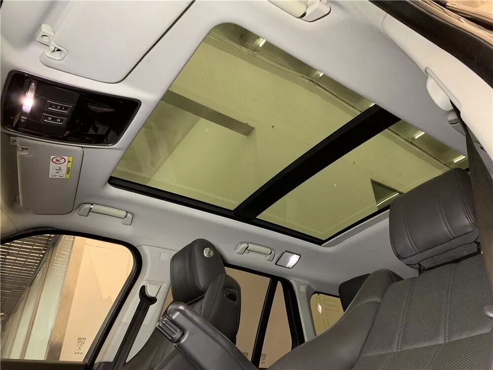

看车当天天窗也鬼使神差地出现了异响,但一回到公司,异响又消失了。
当时我们判断,最好状况是处理天窗轨道尘土泥沙,再抹点润滑油就行。但最坏结果是天窗轨道内曾经混入了较大的颗粒物,把天窗轨道卡变形了,必须更换天窗轨道,那代价就昂贵了。
幸亏最终结果还算不错。

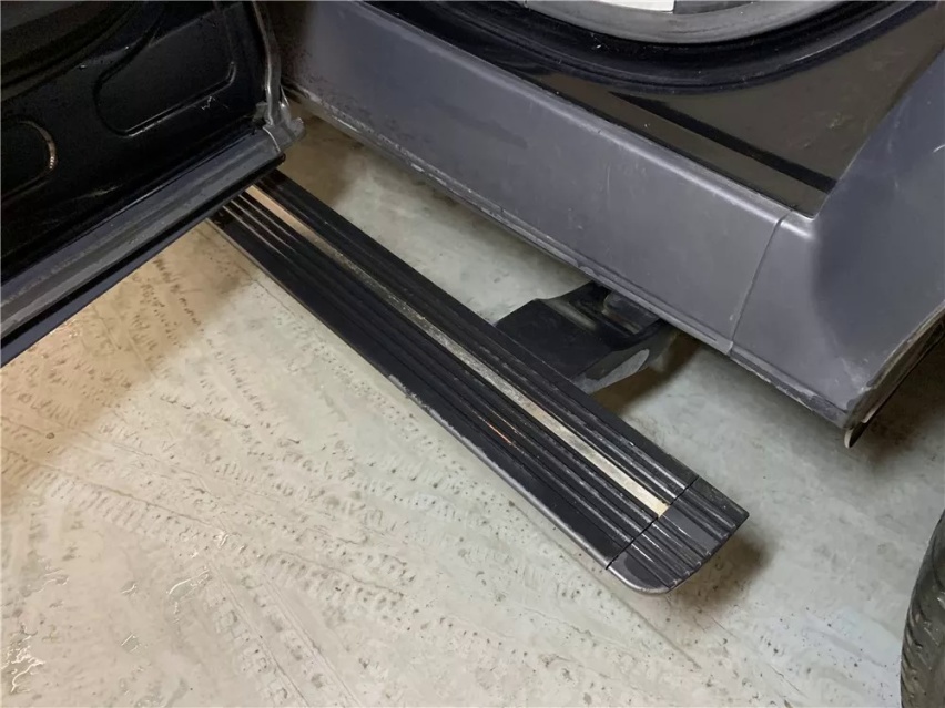

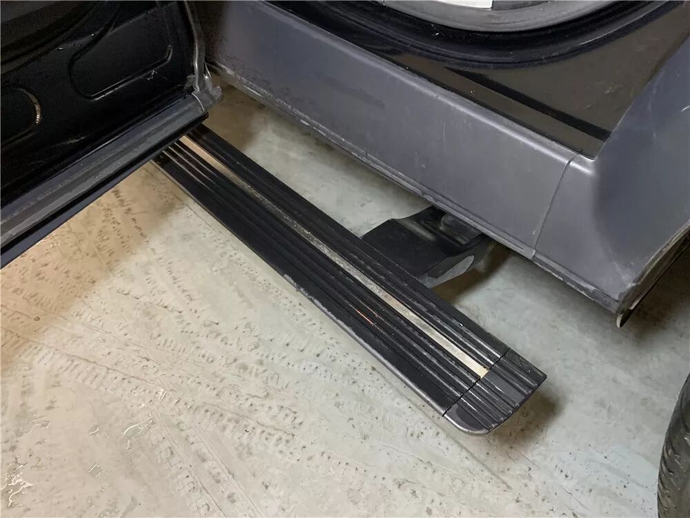

但尴尬的是,当天刚过完户回到店里,这车电动踏板又鬼使神差地失灵了,开关门都触发不了。
这才短短几天,光我碰上的小毛病,就够让人抓狂了。其实都没多大事儿,都挺好解决,就是会层出不穷地出来。

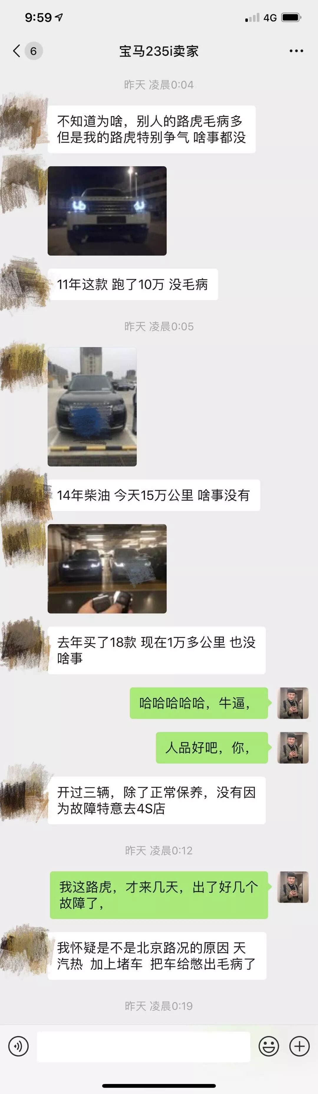

不过我身边也有一个曾经准备卖个235i给我的土豪朋友,为路虎鸣不平,并用自己购买的多台路虎现身说法,说自己买的路虎,并没有遇到传说中那么多的电子故障。
我愿意相信他说的都是真的,但我所说的,也都是真的。
兴许是我人品太差了吧,反正短短几天之内,接连碰上好几个故障,这不得不让我对它产生敬畏之心。
如果235i卖家跟我说的都是真的,那可能就说明路虎的品控做得参差不齐,有的车小毛病控制得不错,有的车控制得就很一般吧。

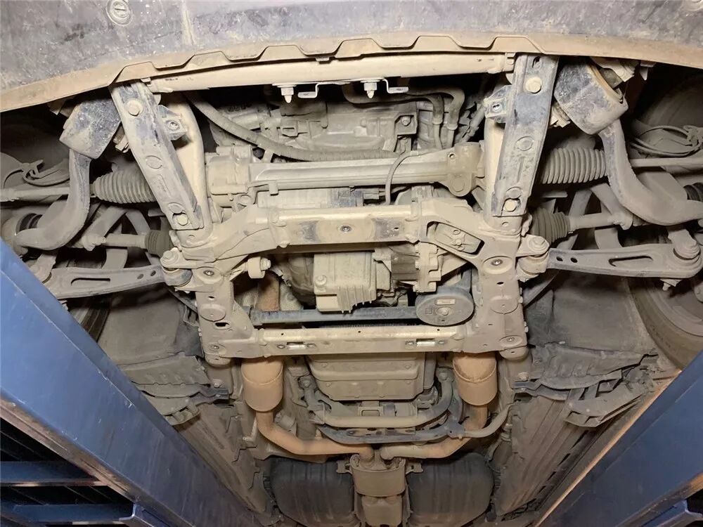

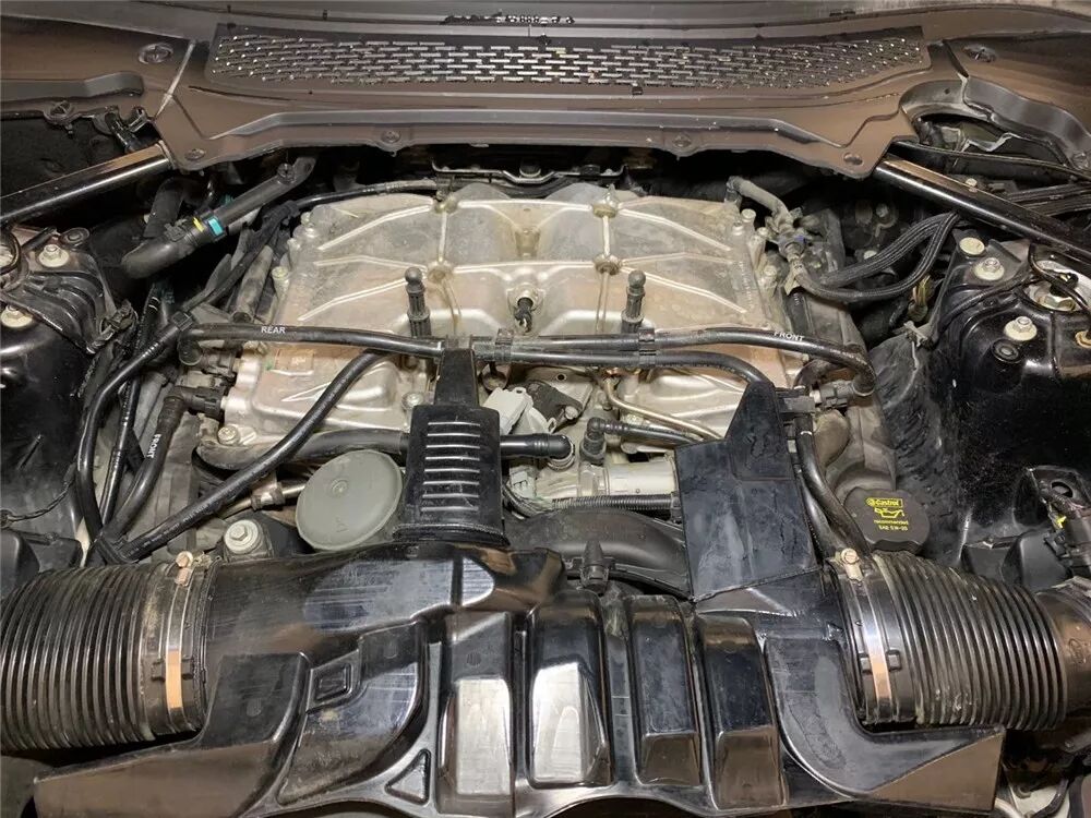

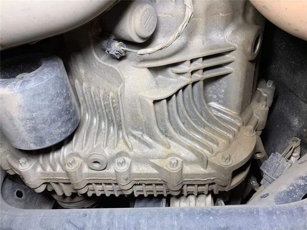

不过凡事架不住较真,细细检查之下,还是发现有漏油之处,而且正好是最尴尬的曲后油封的位置。
如果曲后油封漏油,那工程量可就浩大了。得把底盘拆空,变速箱传动轴都得抬下来,仅仅只是为了换一个成本低廉、完全不起眼的胶圈。

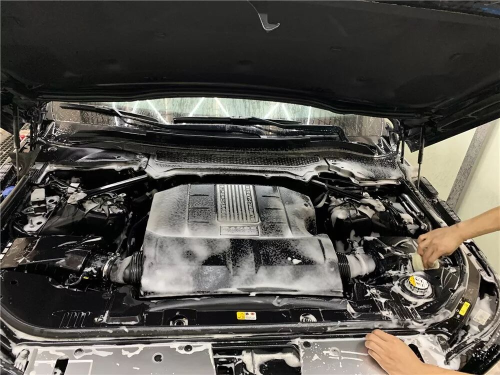

不过最终检查下来否决了这个答案,油液只是从上方某处破损油管接口渗下来的明油而已。解决管道,再用化清处理掉就行。

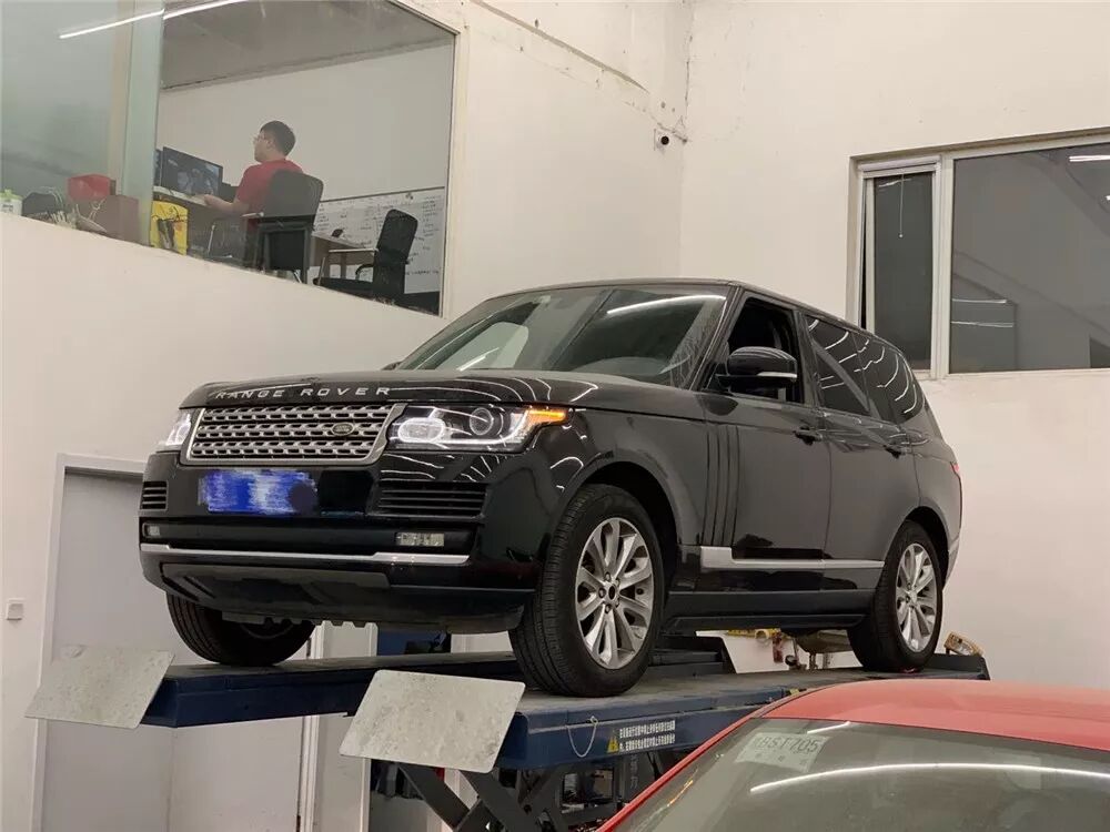

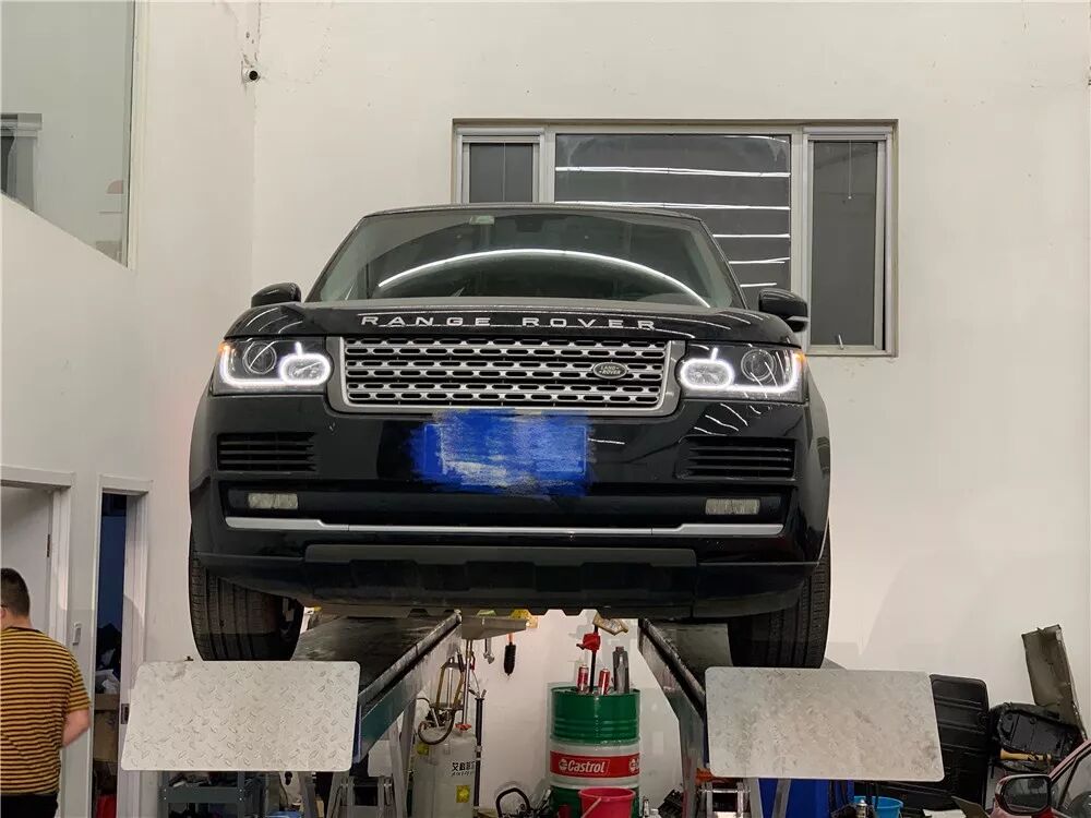

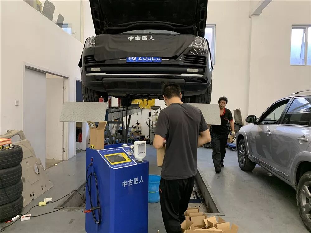

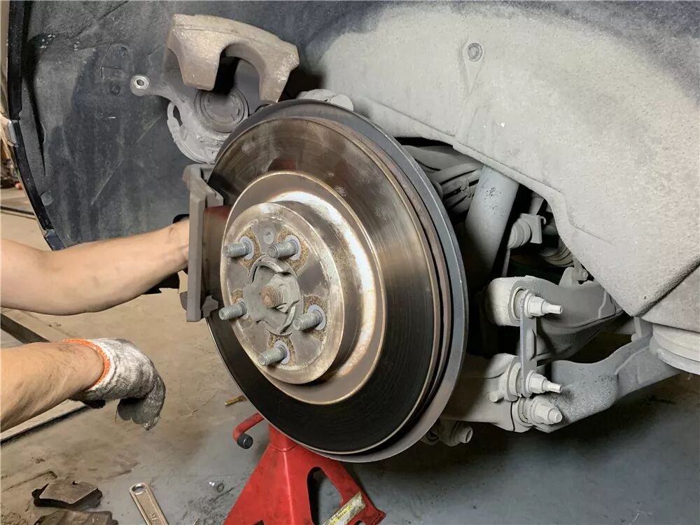

这车被安徽买家定下后,买家直接发话,全套整备,务必把车辆恢复到极佳的状态,预算不是问题,搞就是了。

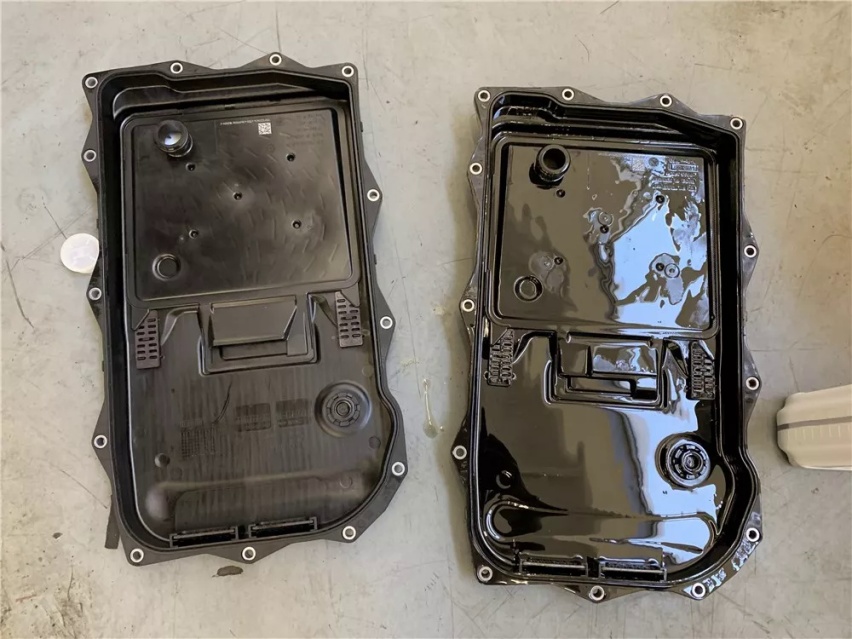

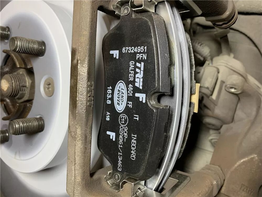

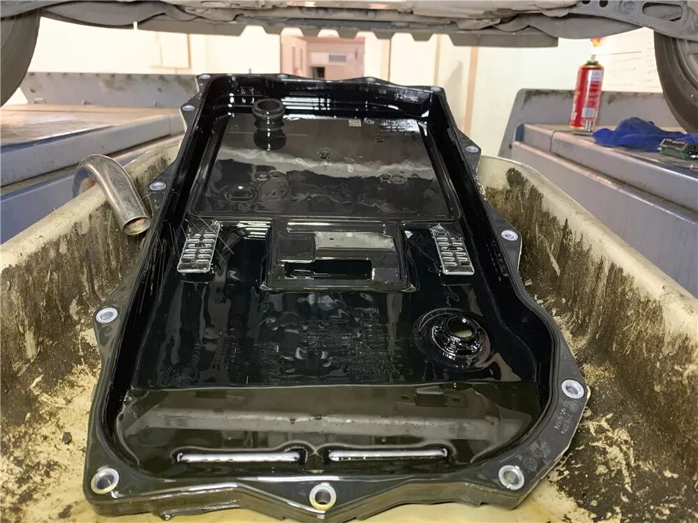

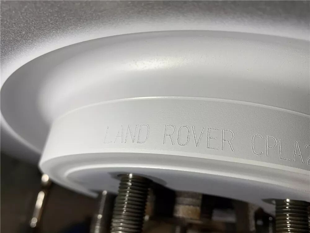

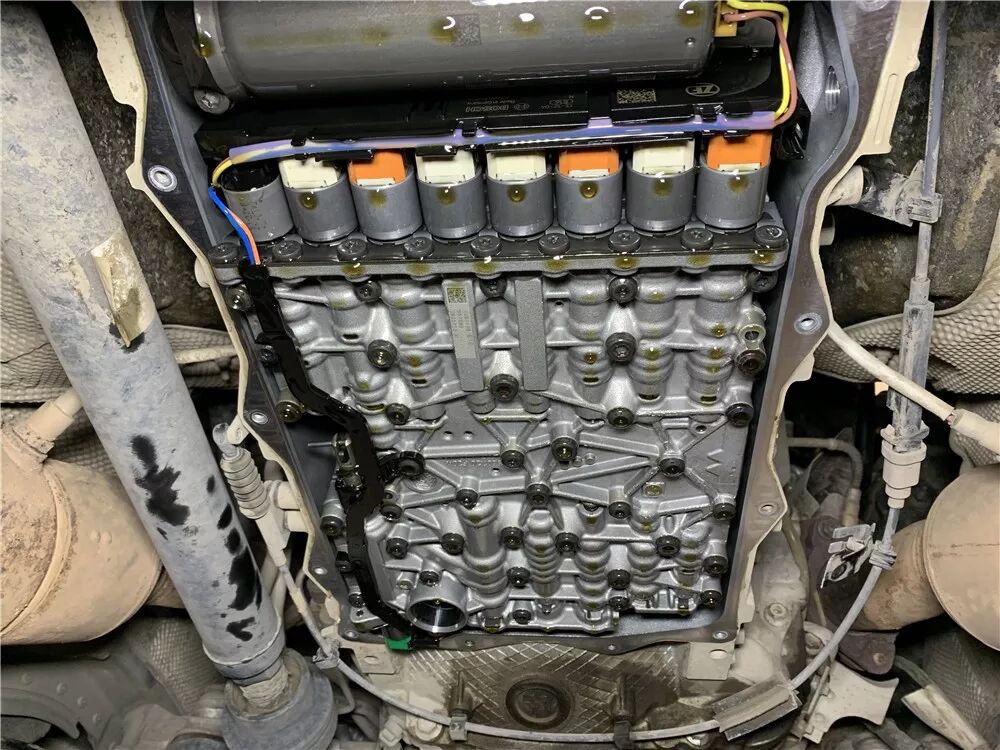

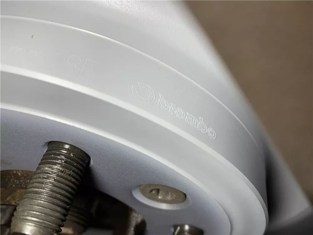

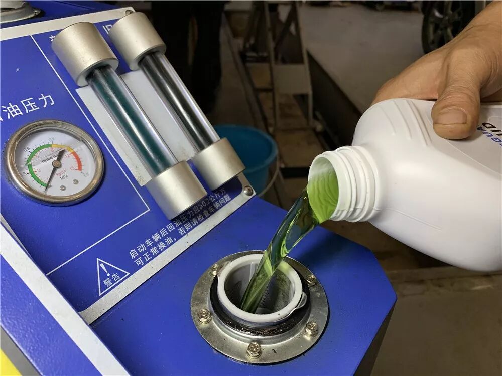

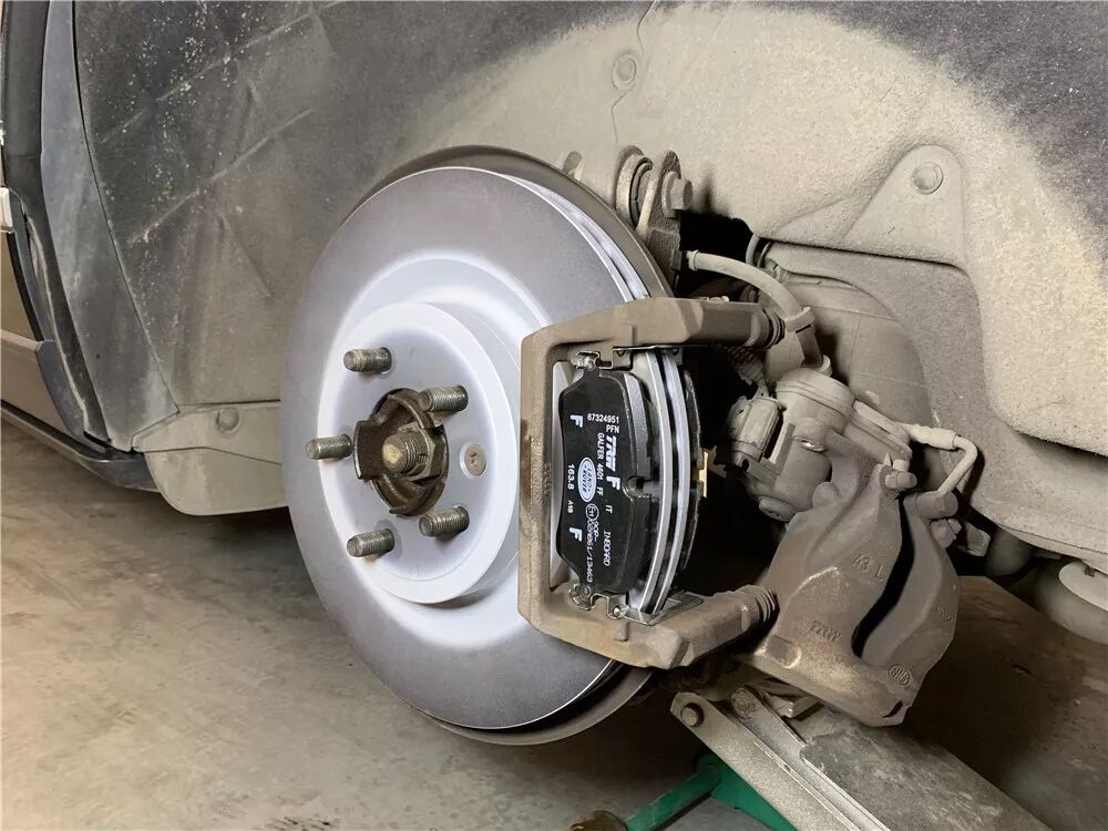

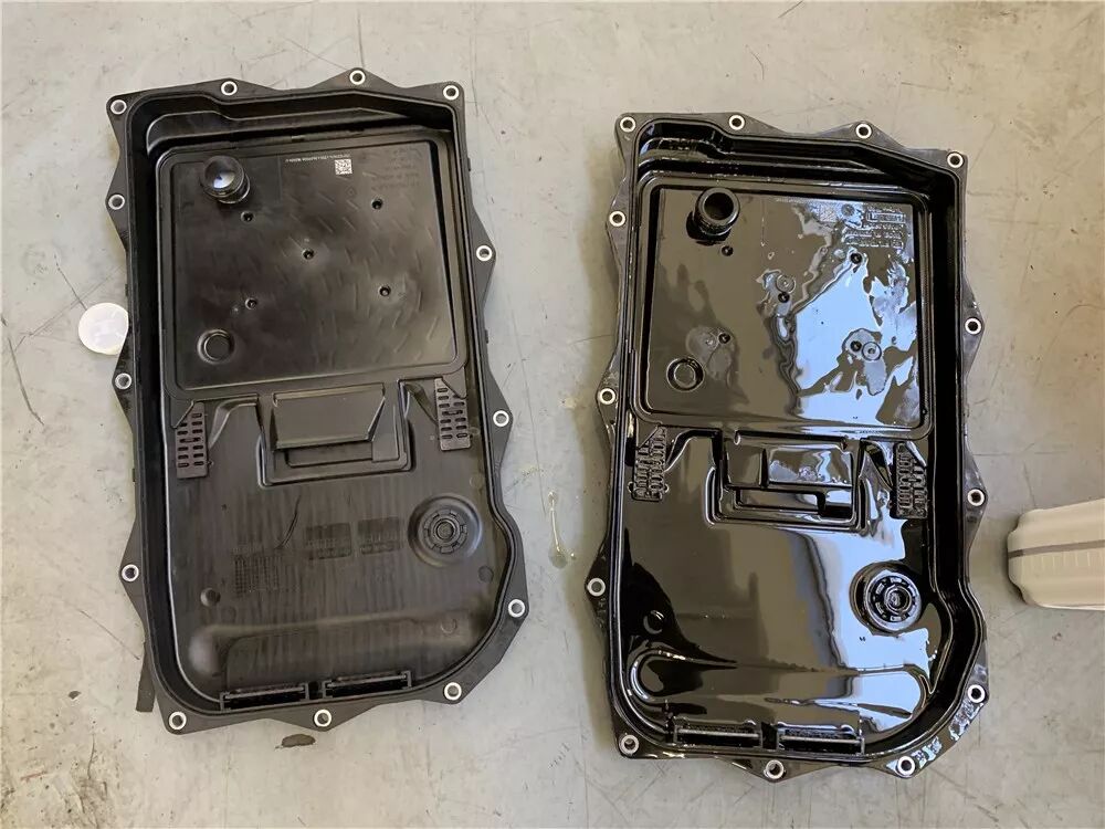

这车截止当时,已经跑了11.8万公里,轮胎已经老化,刹车盘沟槽已经很深,在此前的时间里,车主一直没换过变速箱滤芯,不过机器无拆无修,状况还算良好,因此此次整备,只需围绕10万公里的大保养进行就行。

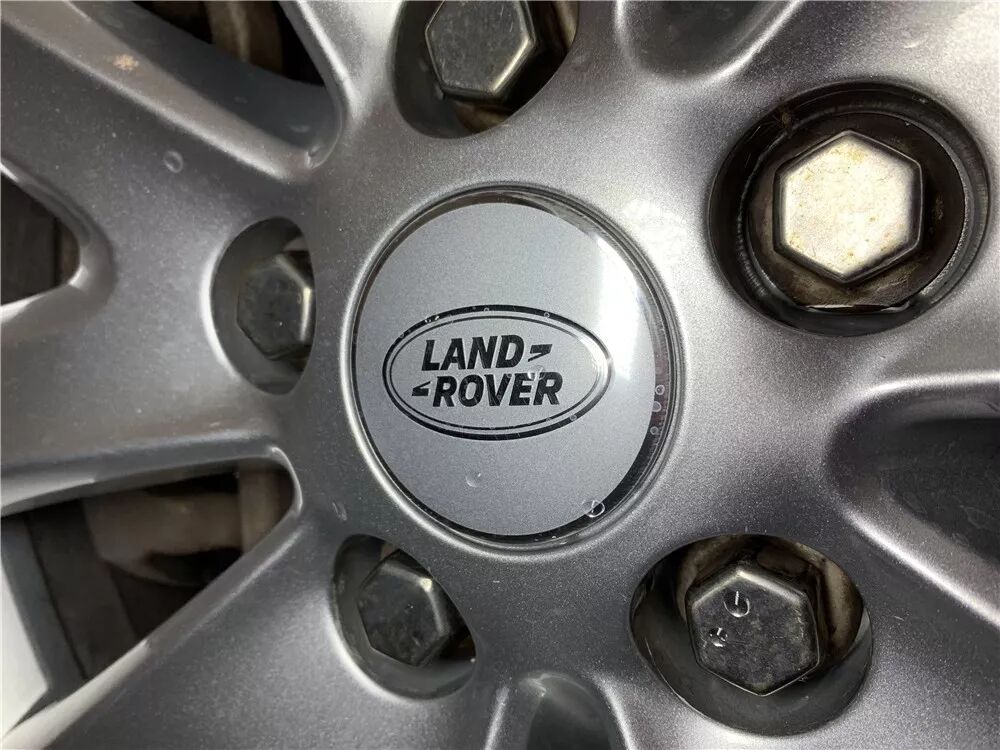

此次更换了4条全新倍耐力新胎、4个全新的Brembo代工的路虎揽胜专用刹车盘、天合刹车片、机油三滤、循环机更换的变速箱油、变速箱油滤芯、刹车油、助力油、防冻液。清洗了水箱和冷凝器,节气门等等。
连轮毂上缺失的路虎logo也一并补齐,精气神一下子出来了。

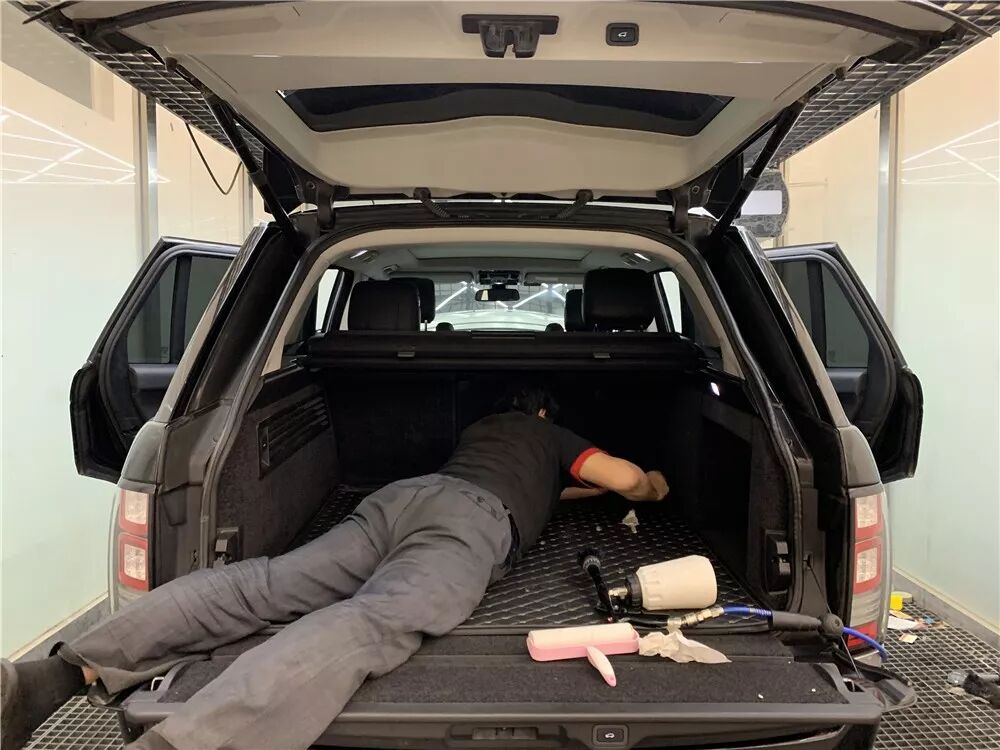

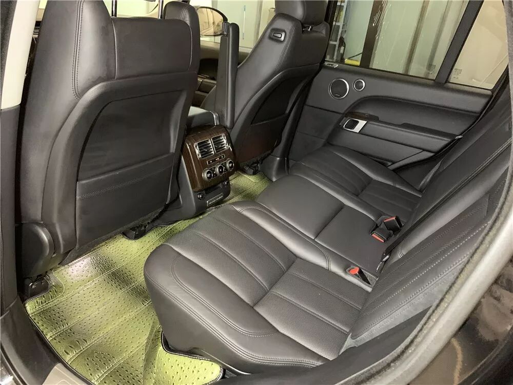

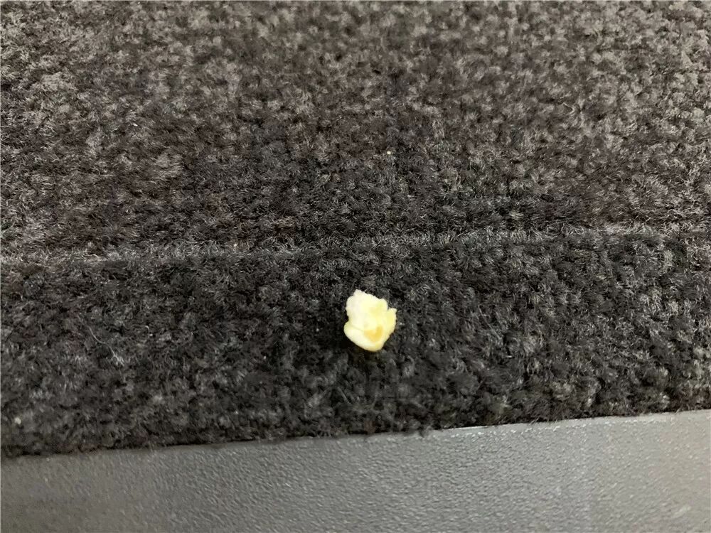

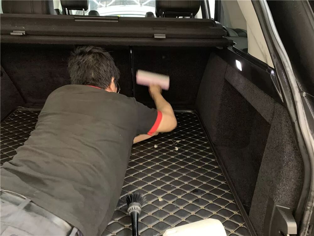

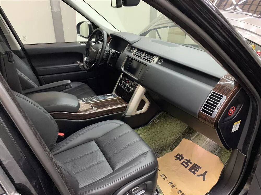

洗这车真是花了不少的功夫,原车主在后备箱跟后座座椅夹缝中间,还留了不少爆米花残渣,用吸尘器都够不着,碎渣飘得靠背到处都是。
先用吸尘器吸了一遍,再用毛刷刮了一遍,然后师傅小心翼翼地用夹子一个一个夹出来的。
彻底精洗过的内饰,看着就倍儿精神。
当然了,这车来的时候,底子也好,内饰那会儿就挺干净的。底子不好的车,再怎么洗,也洗不出花儿来。
