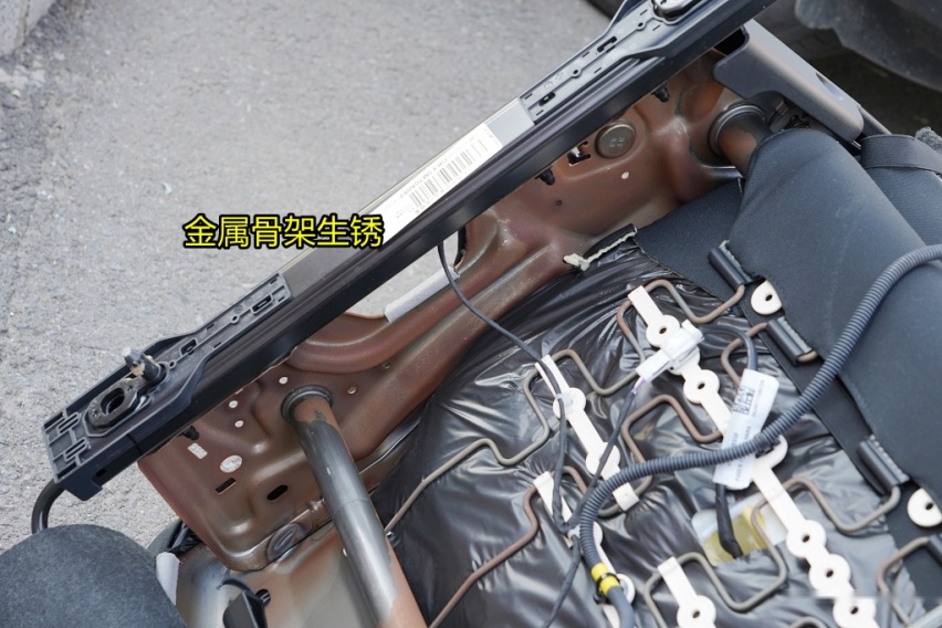

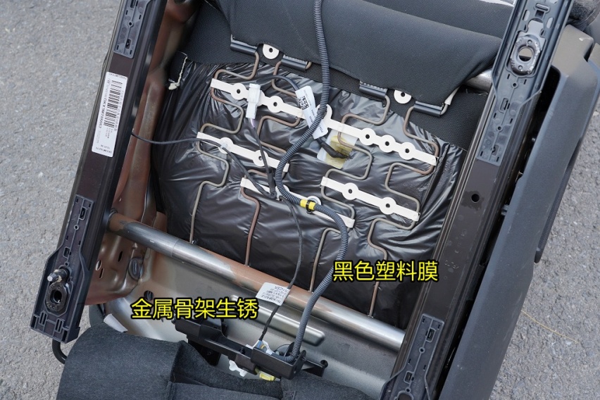

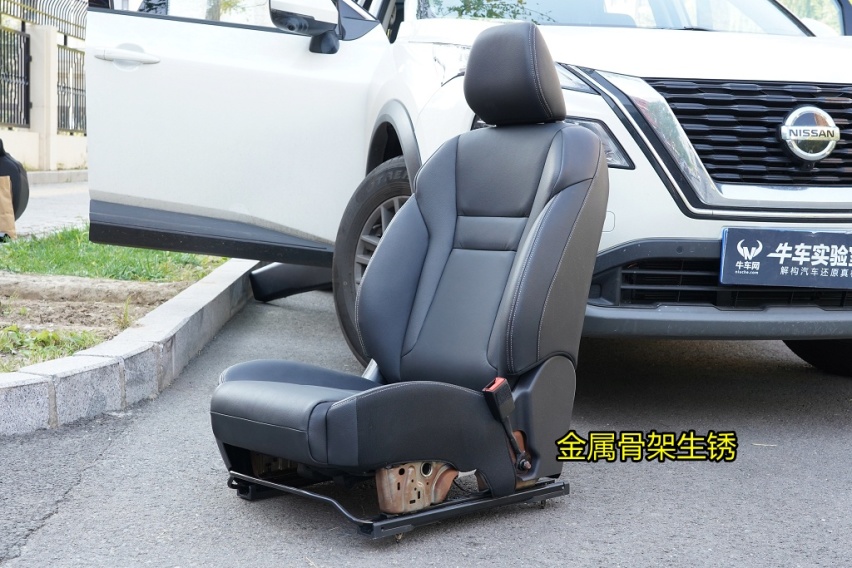

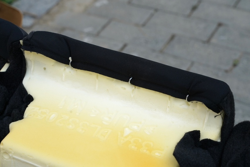

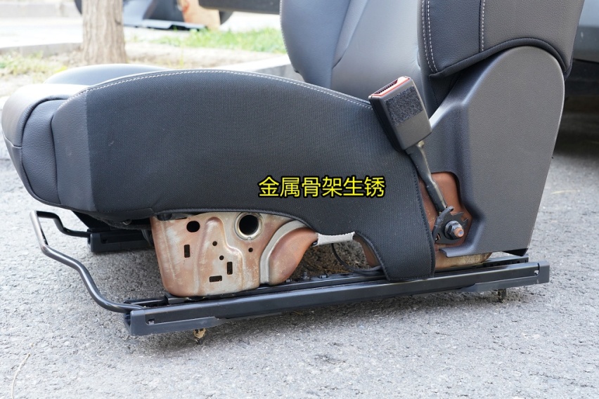

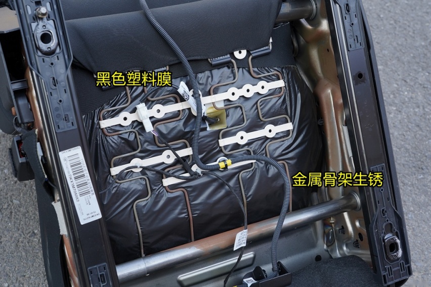

看地板结构肯定要拆下座椅的,没想到在座椅上就发现了问题。整个座椅金属骨架里里外外全部渍满了锈迹,搞的像报废车一样,真是不理解这些金属件为什么不做防锈处理。座垫底部还使用了一层黑色塑料膜,一撕就坏,如同垃圾袋。

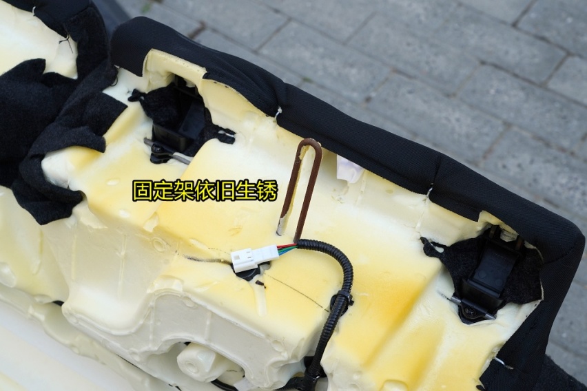

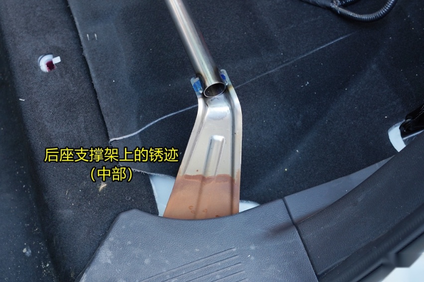

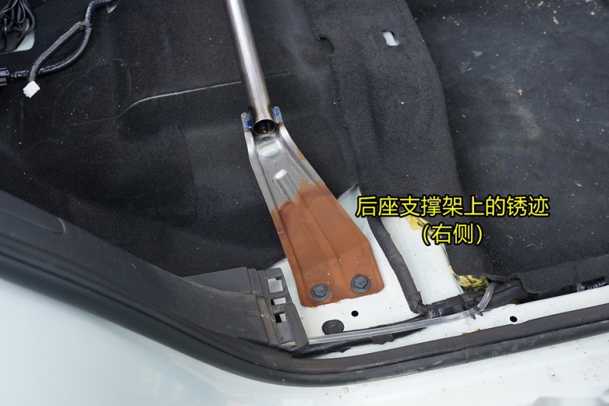

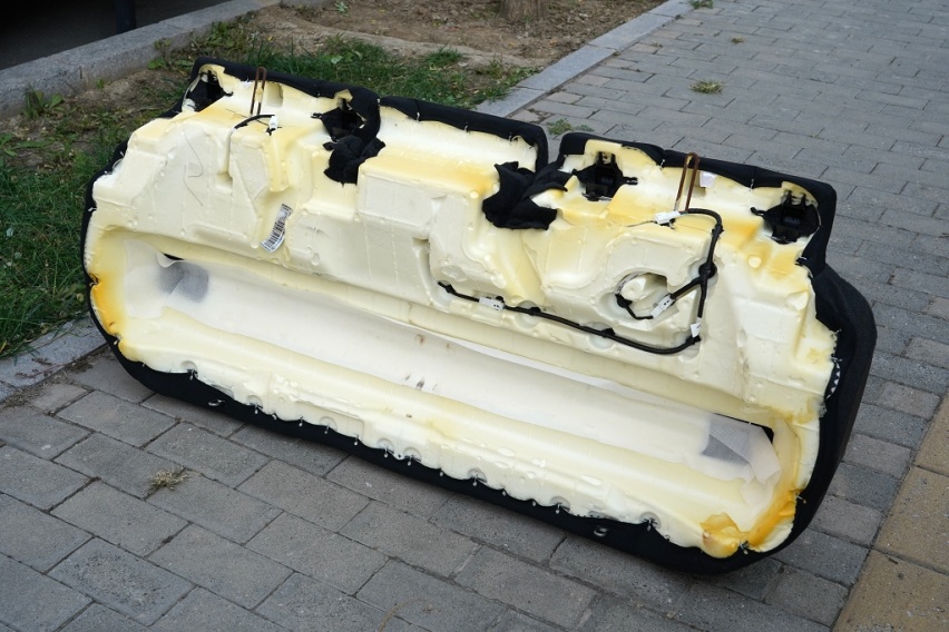

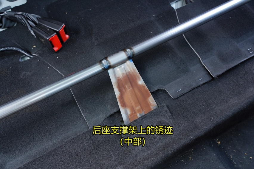

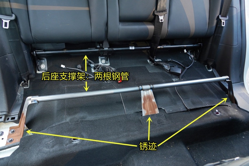

后排座椅采用了一整张发泡材料,与地板只是卡扣相连,没有螺栓。支撑架采用了银黑两根钢管,银色的钢管依旧没有防锈处理,锈迹与前座椅、车顶扶手底座如出一辙。

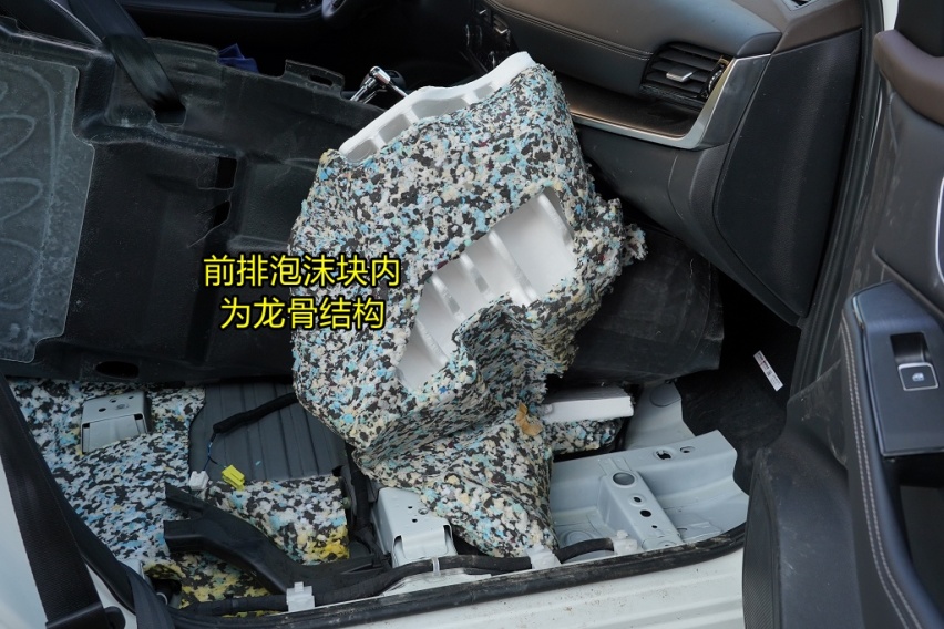

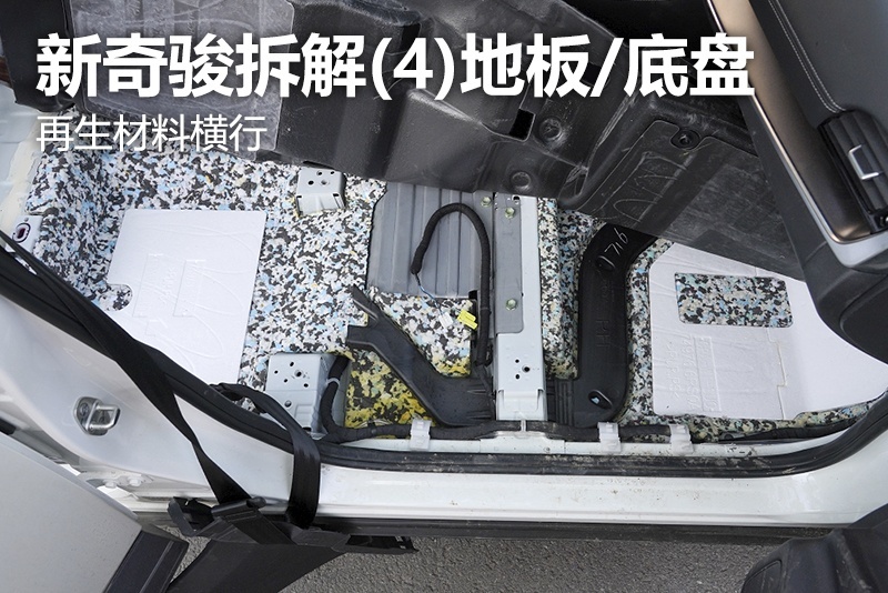

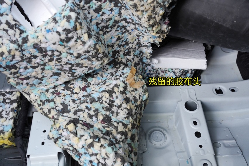

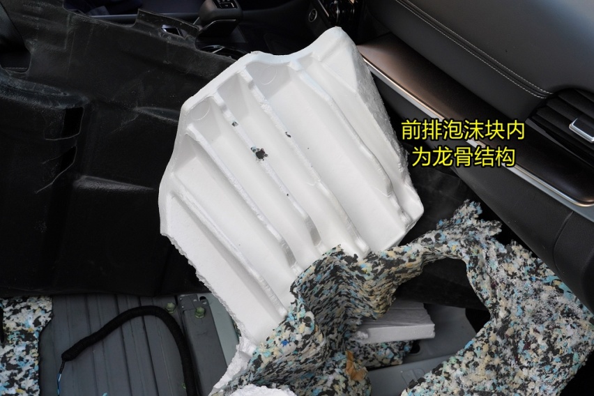

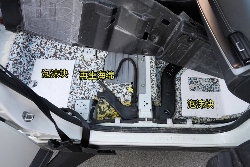

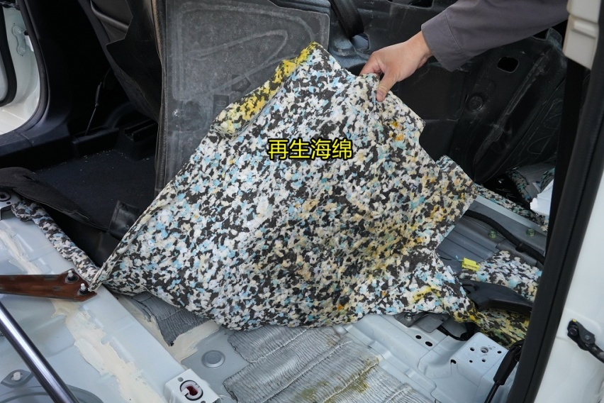

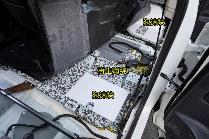

掀开地毡层,地板内主要填充了再生海绵,也就是无数海绵碎块拼接而成的材料,花花绿绿的看上去有点让人反胃,使用再生材料是日系车比较常见的做法。海绵层在脚部区域贴合了整块泡沫,防止踩踏脚感过软,不过取下前排泡沫才发现,内部居然是龙骨结构,而不是完整的实心材料。
新奇骏拆解(4)地板/底盘 再生材料横行
在海绵层下面,我们依旧发现了残留的胶布头。此前在拆解轩逸时,我们就发现过机舱、地板等区域残留着胶布头,此次奇骏在车顶和地板依旧出现,这就说明此类问题根本不是个案,而是通病。我们在日常使用胶布时,为了避免开胶,一般也会把最开头的位置剪掉,但剪下的胶布头肯定是扔掉,而不是随便贴在别人看不见的地方。可东风日产的工人们显然没有这样的觉悟,扔在垃圾桶多麻烦?扔车里多省事儿,反正不修车就永远没人看得见!

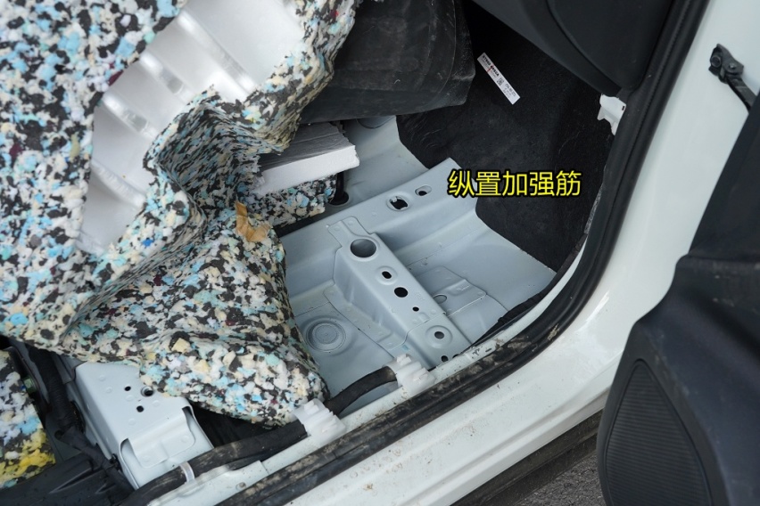

地板下方纵置了一道加强筋,周围的座椅支架比较高,新奇骏坐上去确实有一种高高在上的感觉,颇有SUV的气势,但这并非是底盘高换来的,甚至还有些浪费空间。

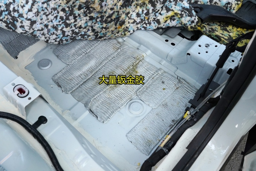

后排地板比较有意思,地板上整齐得贴合了几道钣金胶用于止振,不过地板止震的惯用材料是止震贴而不是钣金胶。钣金胶虽然广泛用于汽车,但并不是什么环保的材料,它也是车内有害物质的主要来源之一。20万级别的车型没有用环保高成本的丁基胶止振贴已经不太合格,结果连沥青止振贴都要节省,这个成本算计得实在是过分了。

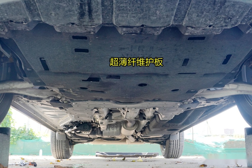

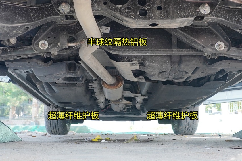

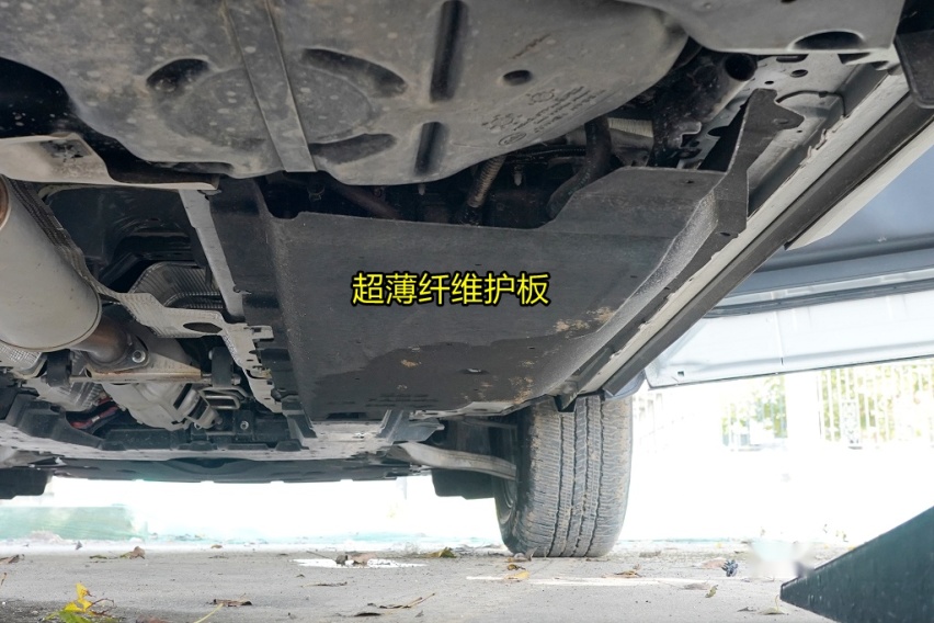

新奇骏底盘护板的材料首先让我们非常意外,现在主流的底盘护板都是树脂材料,不仅轻量化,而且能够防止轻微托底。但新奇骏却采用了超薄的纤维板,能够轻松将其弯折,防护效果自然是大打折扣。

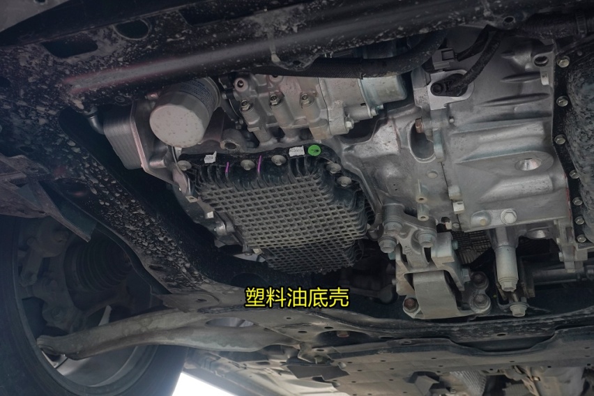

发动机下面的油底壳采用了塑料材质,再结合超薄的底护板,如果真的托底,油底壳很容易漏了。

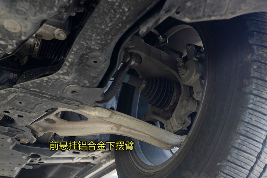

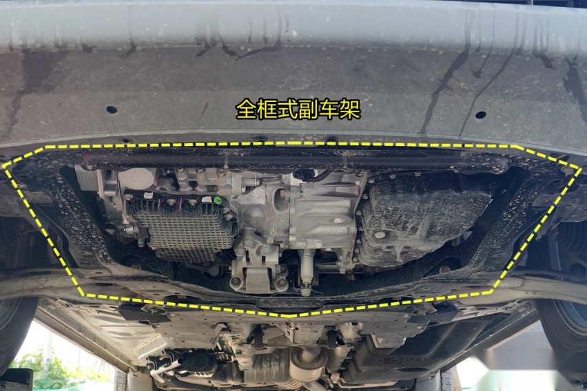

副车架采用了全框式,前悬挂下摆臂是铝合金材料,是这个级别车型应有的设计。

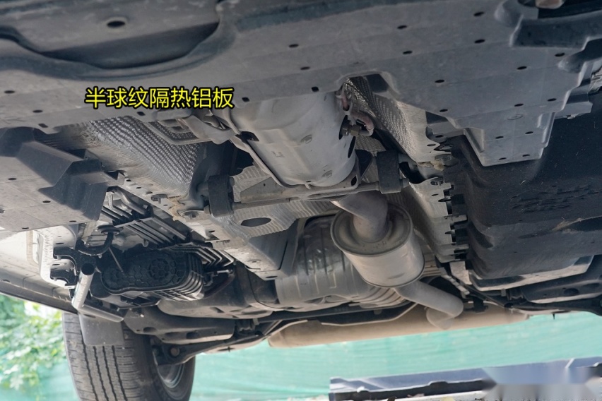

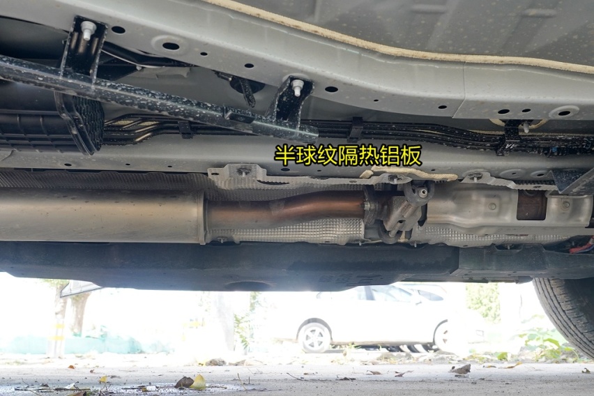

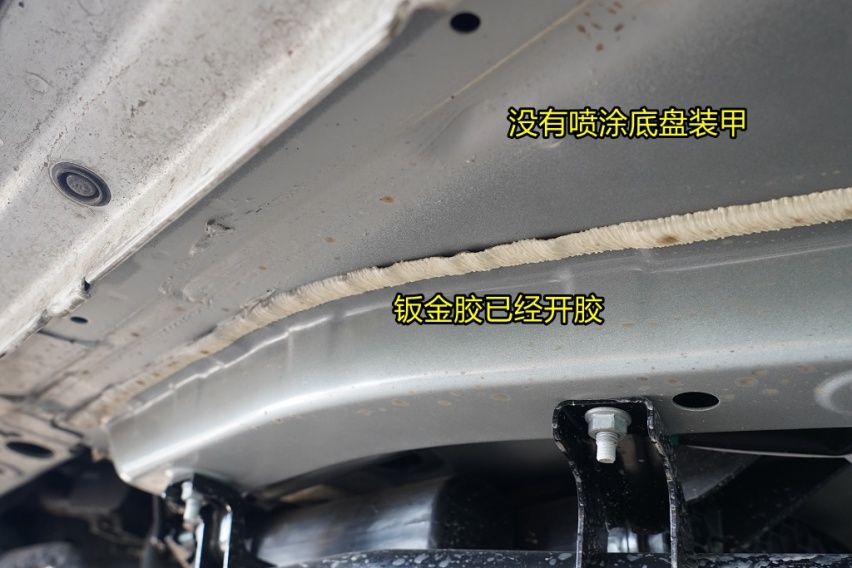

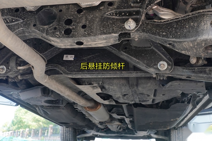

地板中部依旧采用了超薄纤维板作为护板,排气通道全部采用了半球纹铝板进行隔热。而底盘上只有底漆,没有喷涂底盘装甲,防锈防腐令人担忧。
那边在担心防腐防锈,这边的钣金胶已经开胶,而且随着时间的推移,开胶点肯定是越来越大,低劣的护板加上未涂底盘装甲,还是会留下不小的隐患。

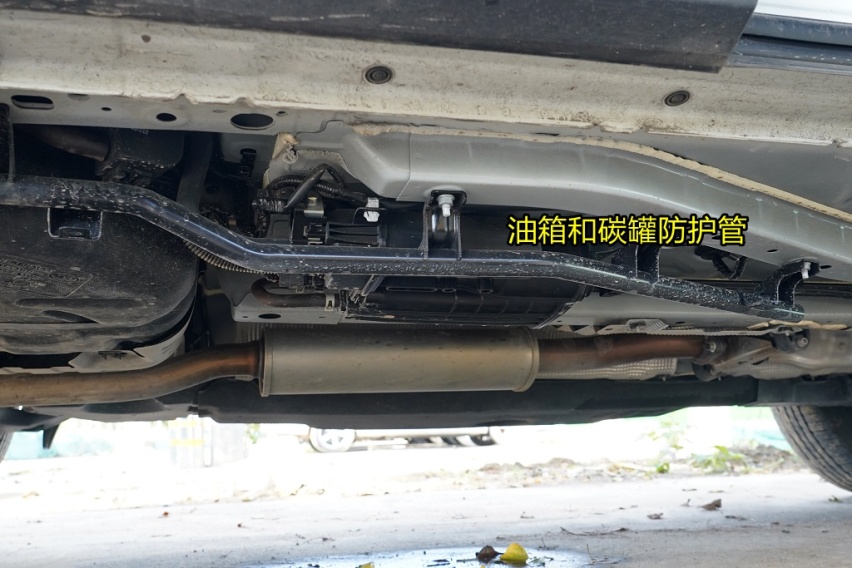

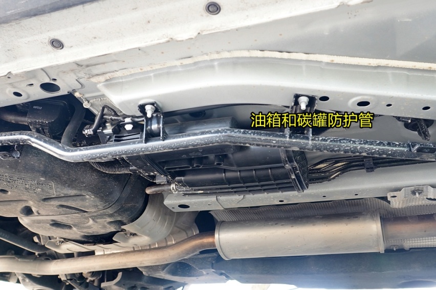

底盘右侧单独设置了一根圆形钢管,用于防护油箱和碳罐。

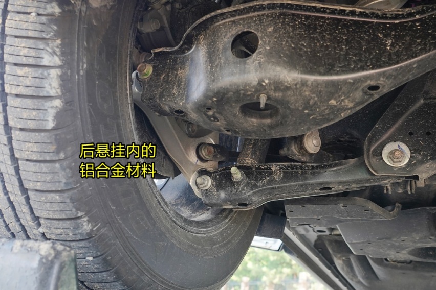

后悬挂内部依旧采用了铝合金材料,防倾杆也没有缺席,也算是这个级别的标准配置,并不是什么可夸赞的。
