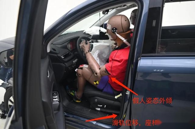

关于五菱凯捷,此前角师傅对其进行了碰撞后解析,该车出现较为明显的安全隐患,尤其在正面40%偏置碰撞后,前排主驾座椅功能出现失效,底部焊接部件出现脱焊,更令人不寒而栗的还在正面100%碰撞测试中。按理说,正面100%碰撞测试难度并不大,测试速度为50公里每小时,凯捷碰撞后虽然前排主副气囊顺利弹出,但在工程师对其进行数据采集时,该车车头左前侧处出现明火,具体原因不详,按照C-NCAP碰撞规则,碰撞测试后五分钟内出现明火总评将做降星处理。
照片来自视频截图

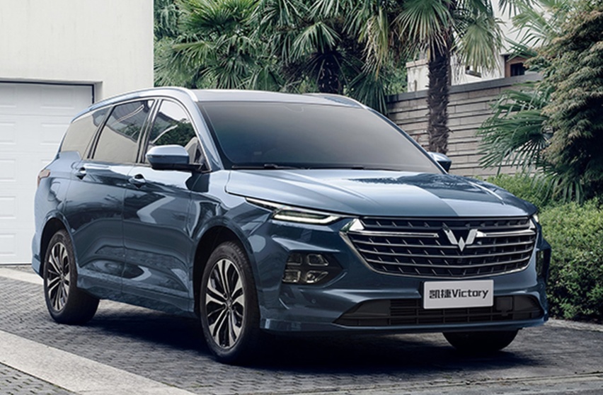

凯捷这次被抽检的车型配置为1.5T自动旗舰型,官方售价11.68万元,安全配置包含:6安全气囊、胎压监测、车身稳定控制系统、AEB主动刹车、ACC全速域自适应巡航、360度全景影像、前后泊车雷达等。

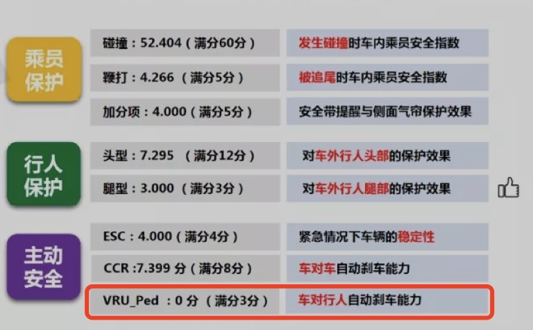

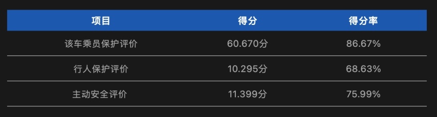

通过测试数据来看,凯捷各项测试得分率均低于平均值,车内乘员保护得分率为86.67%、行人保护得分率为68.63%、主动安全得分率75.99%,其中该车AEB主动刹车并不带行人侦测功能,因此该项测试分数得零分。

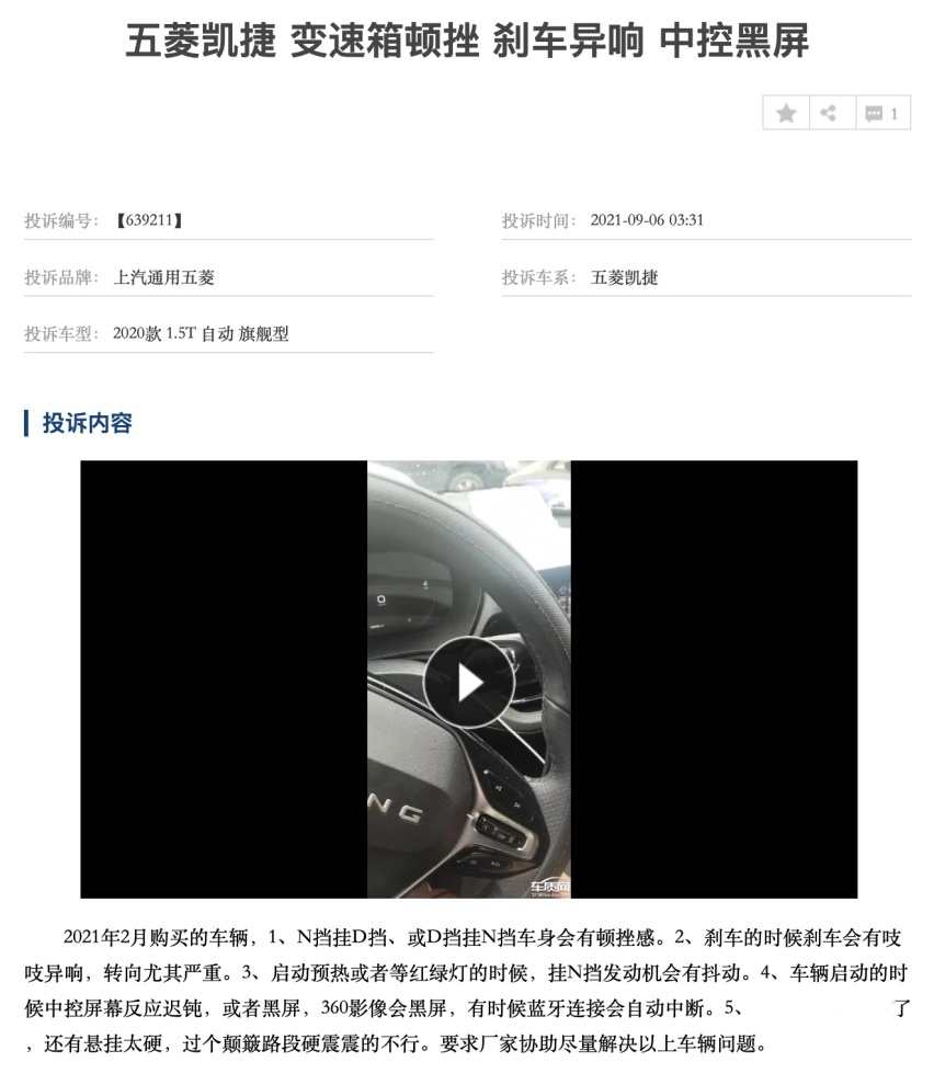

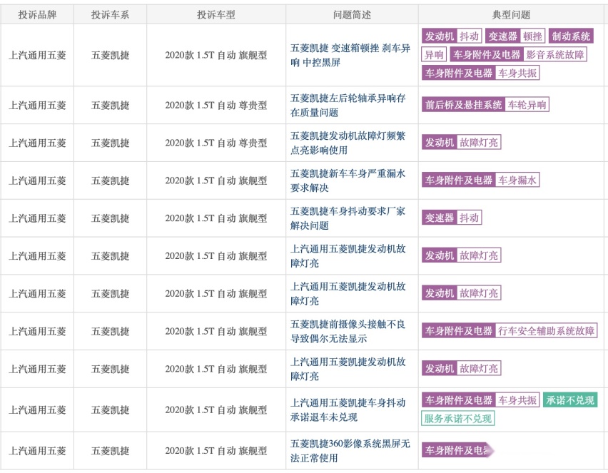

随着时间推移,买到手的凯捷与宣传时似乎出入较大。车主发现凯捷新车出现种种品控问题,可谓是五花八门。什么车身颜色色差明显、天窗开关异常、车内异响、转向异响、影音系统故障、电路故障等。这都是销量上升后集中显现出的反馈,只不过时间来得过于早了,表明凯捷首批车型确实在装配工艺上存在问题。不过,似乎五菱官方对此不以为然,甚至邀请水军回帖:“价格都这么低,你还想要啥?”,真是迷之自信。在销售端五菱经销商专业度更是参差不齐,有些店存在销售欺诈、幅度态度差等问题。五菱在推出新品之时,并未强化经销商端的服务意识,最终受伤的还是忠诚的车主们。

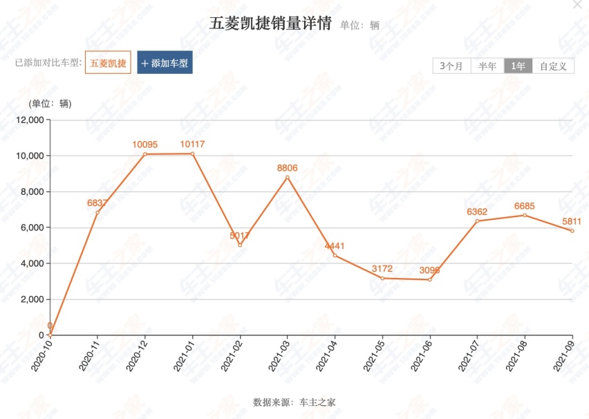

品控差、服务态度消极,最终全部反馈到销量数据上。凯捷销量下滑明显,从最高时全国销量1万多台,到今年5、6月份月销3000多台,最新10月份销量数据显示,凯捷单月销量也仅仅只有6000多台。五菱受困于成本,且对产品集中暴露出的问题不闻不问,这种消极态度正在逐渐地失去忠诚客户。
