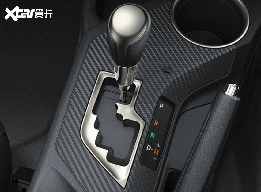

(2)M挡
M一般是Manual(手动的)的意思,所以M挡一般代表手动模式。但是挂入手动模式后你还要把挡杆往后拉来强制降档,不然变速箱可能不会降挡。
很多日系车在你挂入M挡以后变速箱会自动降低到默认挡位,比如我的车默认是4挡,在行驶中如果你挂入手动模式,而且当时挡位高于4挡,那变速箱就直接降到4挡。如果当前挡位低于4挡,那变速箱就会把最高挡位限制在4挡。
而有些车的设定就更简单明了,挂入手动模式后挡位不变,还是当前挡位,需要驾驶员操纵挡杆进行降档。

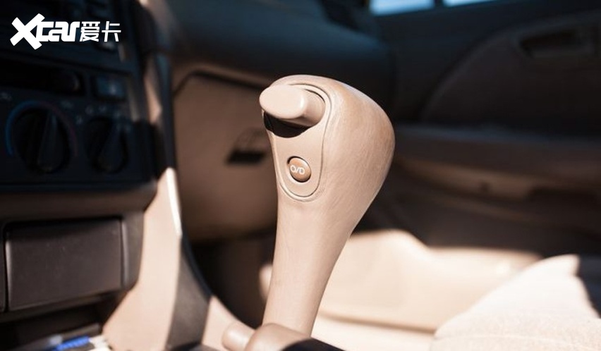

(5)O/D挡
有些车挡杆上有O/D按钮,这个按钮虽然不是具体的挡位,但在特定情况下也能起到强制降挡的作用。
这里的OD代表Over Drive,是超速挡的意思,指的是减速比小于1的挡位。比如5速变速箱一般5挡是超速挡,6速变速箱的5、6挡是超速挡。而按下O/D按钮后变速箱会强制退出超速挡,也能起到降低挡位的作用。比如你的车是6速变速箱,5挡和6挡属于超速挡,那么行驶中当你按下O/D按钮后变速箱会强制降到4挡。
