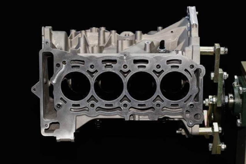

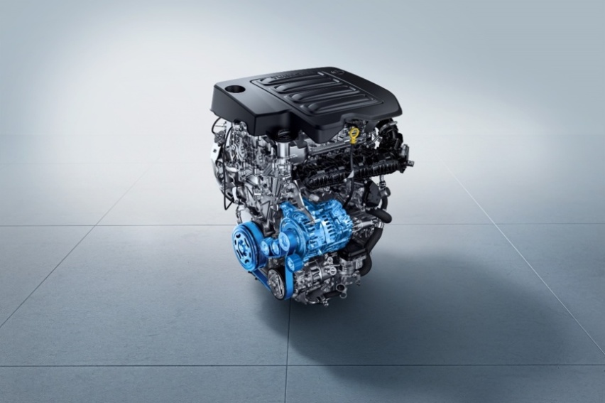

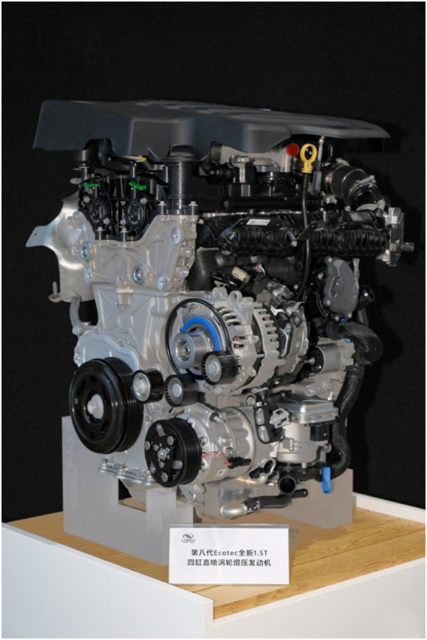

随着2021年度“中国心”十佳发动机评选结果的出炉,我们对于当下发动机最高制造水平也有了新的认知。如实而言,但凡获得了该荣誉的发动机都有着独到的“过人之处”,不过要挑选一台最令人惊喜的,还得是上汽通用的第八代Ecotec全新1.5T四缸直喷涡轮增压发动机。而这款1.5T发动机在上汽通用内部还有着一个很响亮的研发称号,叫做“阿凡达”。而阿凡达一词来自梵文,有“化身”和“升华”的含义。显而易见,上汽通用正是希望这台第八代Ecotec 1.5T发动机可以成为强大的性能化身,并进一步升华,实现自我进化。

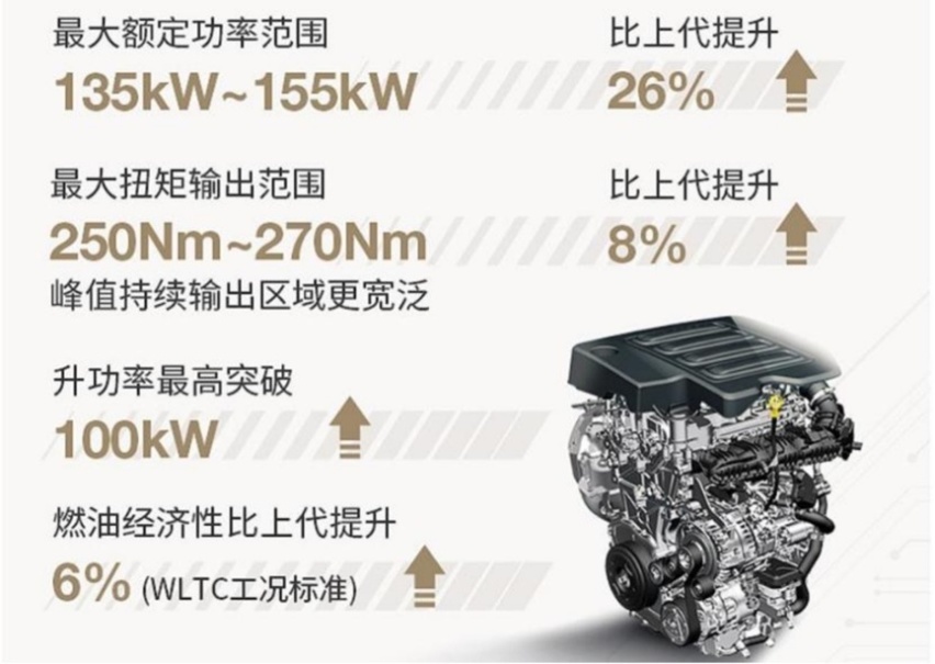

为什么这台发动机能令人兴奋?我们先从它的动力参数上看起。根据不同调校,这款1.5T发动机最大功率可以达到135kW~155kW,比起上一代,新款发动机提升达到了26%,特别是103kW的升功率,更是可以堪称同排量发动机里的动力翘楚;同时,最大扭矩输出范围达到了250N·m~270N·m,比上代提升8%,且峰值扭矩对应的转速区间也变得更为宽泛。
你可能会说了,提升8%才到270N·m,现在1.5T发动机做到300N·m的扭矩不是也有例子吗?其实关于这一点,我们更应该了解的是“峰值扭矩对应的转速区间”是什么意思。举个例子来说,我们想要提速进行超车,那么就要深踩油门让发动机提升转速,但一般的车可能在3千、4千转的时候就不能爆发最大扭矩了,那么它只能通过降挡来补救。但对于通用这台全新1.5T发动机来说,它可以从1800转到5000转都能爆发最大扭矩,如此一来,车辆就能在不换挡的情况下继续拉高转速,平顺性和动力响应性显然要比其他发动机表现更优异。

如果你觉得强大的动力表现是靠牺牲燃油经济性和排放准则来换取的话,那你就错了。根据官方实验结论,新一代1.5T发动机除了上文所说的动力提升外,它的燃油经济性也相比上一代优化了6%,同时依旧可以满足国六b以及美国加州蒸发排放等严苛的法规要求。

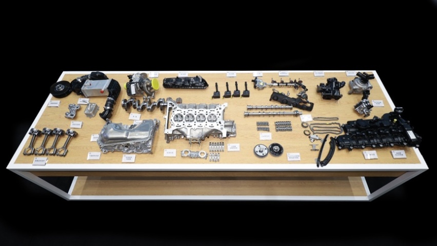

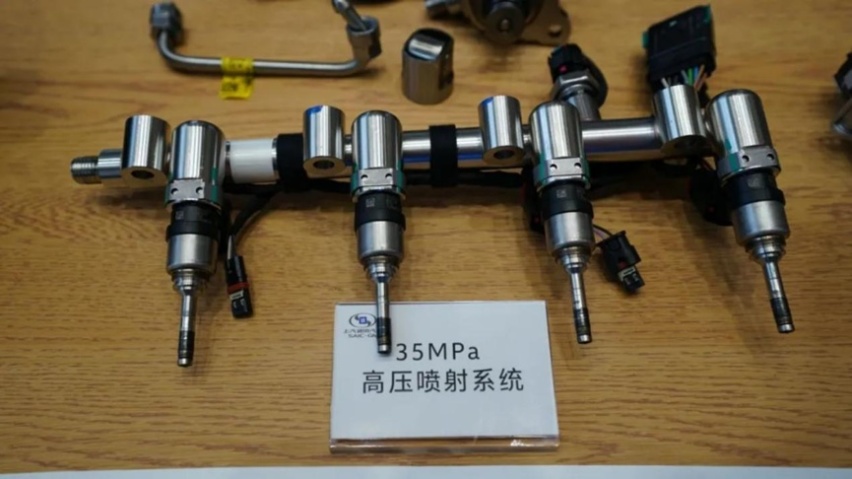

那么到现在你肯定要好奇了,上汽通用这款1.5T发动机是如何做到如此优秀的呢。首先,这台发动机配备了一套35MPa高压直喷系统,它可以通过精确地控制喷油量,来保证怠速燃烧稳定性的同时,也能满足高功率的开发要求,确保燃油充分燃烧,从而带来强劲性能与更低排放。

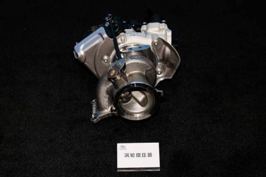

除此之外,这款1.5T发动机还带有电动放气阀涡轮增压器、全可变排量机油泵等标杆技术的支持,再加之许多科技上的创新和细节优化。
数据显示,在不同的工况状态下,发动机单缸的排量一旦低于0.33L,热效率就会出现大幅衰减。而排量一旦超过0.5L,就容易产生爆燃等不完全燃烧的现象。因此,在燃效、经济性、NVH性能的综合考量下,小型发动机的单缸排量应当介于0.33L-0.5L之间。所以,目前第八代Ecotec发动机系列,均是在这一理念下诞生的,并取得了极佳的平衡。这也是上汽通用一直秉承的“单缸最优”的高效燃烧系统设计理念。
另外,这款发动机的全程可变进排气正时系统采用的是行业首发的全新Dual Fast相位调节器,最大调节速度比上一代产品提高一倍,同时配合中置大角度结构设计,可进一步提升扭矩的响应速度,并且机油消耗率还降低了50%,油压需求减小从而带动了油耗的降低。

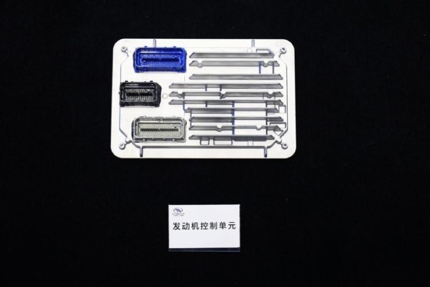

上汽通用全新1.5T发动机上装配的最新一代控制器芯片(ECM),最高频率达到了300MHz,相比目前主流产品的算力提升近14%,同时内部存储器比当前主流产品提升了33%以上。另外最新一代主控芯片还创新地应用了HSM硬件加密技术、多核系统独立运行、硬件实时安全监控等一系列新技术,使整个控制系统功能安全达到了全球领先的ASIL-D水平。
