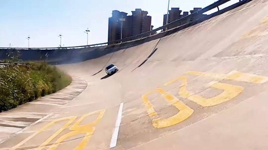

比如,测试车辆会14次高速通过300米布满碎石的试验道路。大都知道,车辆在高速行驶下,碎石会被轮胎卷起,并具以极高的初速度砸向底盘。豪不夸张的说,这个速度的石子如果砸在钢板上都会留下明显印记,这对底盘的防护能力是一项极大的考验,不禁让人为极狐阿尔法S捏了一把汗。

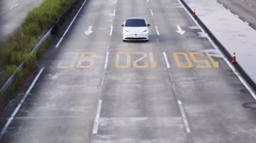

高环测试中,试验样车以100km/h的车速行驶80km左右。行驶过程中在安全路段进行9次制动,各制动点之间的间隔不少于3㎞且均匀分布,持续的高速行驶测试能很好的反应车辆在高速状态下刹车系统耐久度。

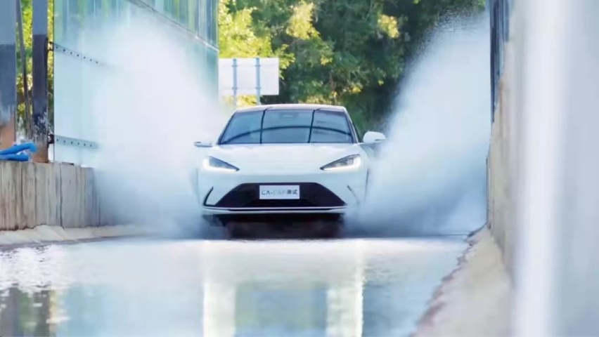

在防腐蚀测试项目中,车辆将以速50 km/h的较高速度通过盐水飞溅路段, 在10个腐蚀试验循环的第 1、6 次循环以15 km/h车速各行驶50m左右。变速行驶可以让底盘充分覆盖腐蚀性极强的盐水,即使车辆有任何犄角旮旯没有做好防腐蚀处理,也必然会出现问题。

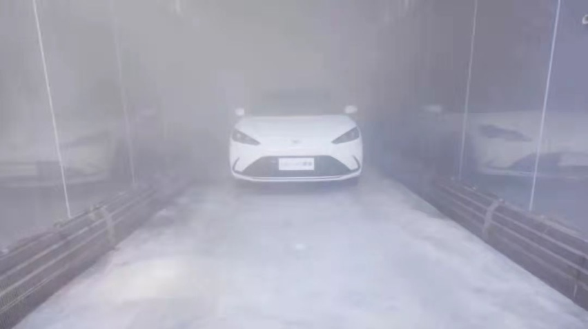

当然光虐底盘显然是不够的,测试车辆还将驶进盐雾舱,切断电源,关闭所有的开启件。在32摄氏度左右的条件下对车辆进行盐水喷雾,并持续25分钟。其中还将附带车内乘员脚踏位置盐水喷洒,内部防腐蚀也没有落下。雾状的腐蚀性液体毫无疑问会透过钣金缝隙渗入车身覆盖件内部,即使钣金下看不到的角落也会面临盐水的侵蚀,加上较高温度带来的分子热运动,炼狱般360度内外无死角考验,不知道极狐阿尔法S能不能顶得住。

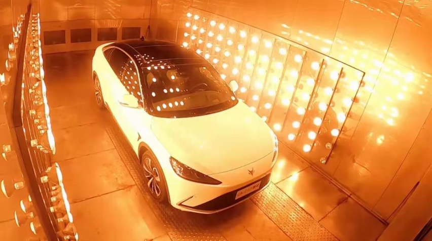

当盐水把整车都“腌制入味”后,车辆还将进入环境舱,在23摄氏度/50%左右湿度的条件下停放12h,然后在50摄氏度/饱和湿度的条件下停放8h,温差达到了近30摄氏度。经历了石击、高环、盐碱、冰火、干湿的折磨后,你以为这就完了吗?这样的炼狱级体验还需要做整整60个。

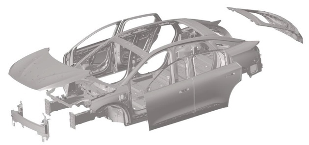

极狐阿尔法S的钢铝混合车身大量采用双面热镀纯锌钢板,即普通钢板加工完成后,再从熔融的锌中通过,并会用“气刀”来保证锌层的均匀性,在钢板上下两面形成每平米不低于50g的纯锌镀层,双面镀锌板涂层膜厚达到10um左右,防腐性能处于行业顶级。在不涂漆的情况下,50g/㎡的锌在室外环境下暴露4-5年,表面也不会出现红锈。此外,极狐汽车在设计之初就划分了合理的干湿区,利用胶黏剂隔绝电位差,从设计上避免形成小的原电池结构,极大提高防腐能力。这为车身防腐打下了坚实的基础。

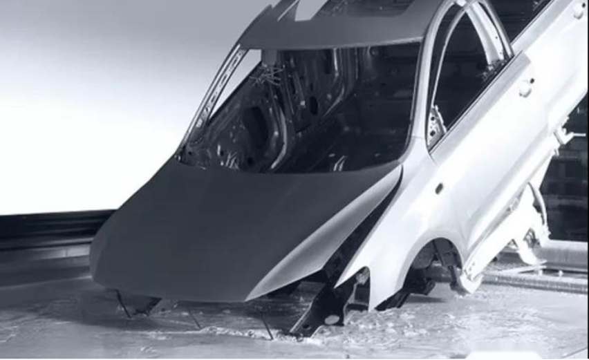

在加厚的双层镀锌钢板基础上,极狐汽车还选用了行业巨头PPG公司的超高泳透力电泳涂料:Enviro-Prime 8000。这种材料能让车身内外都有足够厚的、完整的电泳漆膜,高泳透力电泳漆配合合理的工艺孔设计,使得车身电泳漆厚度达到20um、内腔12um,行业领先。均匀致密的无死角电泳能在双侧镀锌的基础上再填一层保护,怪不得360度盐水侵蚀也不能伤它分毫。
