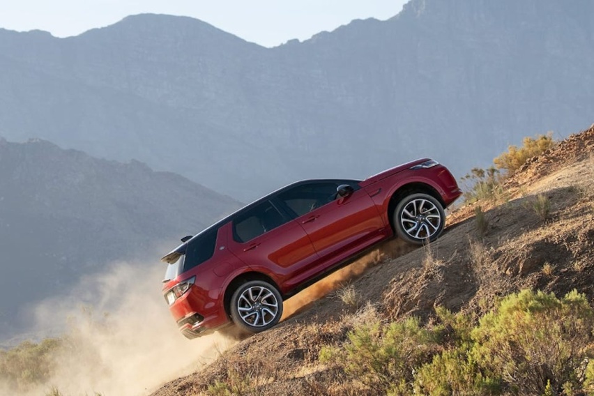

自动挡车,遇到比较陡的坡上不去,我感觉大都是操作的问题或者路面的问题,而并非车辆动力不行。下面就详细分析一下我认为可能的几种情况吧,说的有点多,因为我把所有可能遇到的情况都总结了一下,大家可以对照参考。
开自动挡车爬坡,如果你没把油门踩到底,那么就不要说车爬不上去,因为不把油门踩到底就无法输出发动机的最大动力。比如你开一辆AT的车去爬坡,爬到一半走不动了,这时候你应该怎么办?肯定是继续踩油门啊,在你把油门踩到底之前就不要说爬不上去。
因为在低速爬坡时液力变矩器是不会锁止的,此时发动机与变速箱之间属于柔性连接,爬坡爬到一半时阻力增加,液力变矩器就开始打滑,车辆无法继续前进了。此时有些司机没有经验,觉得之前车还能走,走到一半突然走不动了,就会认为是动力不够。其实这时候你只需要多踩点油门,增加发动机的动力输出,这样驱动轮就可以得到更多的动力,就能正常爬坡了。有些车动力强,不需要踩太多油门就足够应付爬坡了。而有些车动力小,爬坡时就得用力踩油门,这样发动机才能输出足够的动力。
而有些自动变速箱与发动机之间是靠干式离合器或者多片离合器传递动力的,一样会遇到这样的情况,这时候只需要用力踩油门就行。不过干式离合器的车就要注意了,最好在爬坡前就把油门踩足了,这样可以避免爬坡过程中离合器打滑从而引起过热。

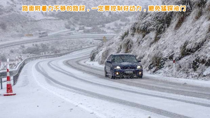

(1)保持动力平稳输出
这个最适合那些路面附着力本来就低的路面,比如积雪、泥泞、石子,爬坡的过程中不要贪速度,只要动力足够就稳住油门慢慢爬坡,不要用力去踩油门,否则驱动轮扭矩突然增加,很容易引起打滑。

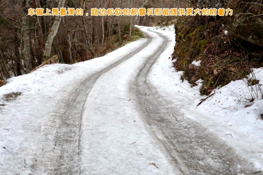

(2)挑选附着力高的路径
比如下雪天爬坡,由于路面上的积雪被其他车辆反复碾压,已经变得特别硬,而且表面往往会结一层冰,车时候车轮碾压上去,轮胎花纹无法嵌入积雪,整个车轮就是浮在冰面上的,特别滑,这时候别说爬坡了,就是起步都困难。如果你顺着其他车辆的车辙通过,那么刚开始爬坡时可能由于惯性车辆还能往前走,等爬坡开始以后车速会迅速衰减,然后驱动轮就开始打滑了,此时不但爬不上去坡,严重的时候就算你踩了刹车也会往后溜,特别危险。
这时候可以尝试从没有被碾压过的积雪上通过,因为这些积雪比较疏松,车轮碾压上去以后积雪被压缩,轮胎花纹里也可以嵌进去很多积雪,从而增加轮胎的附着力,爬坡更安全。

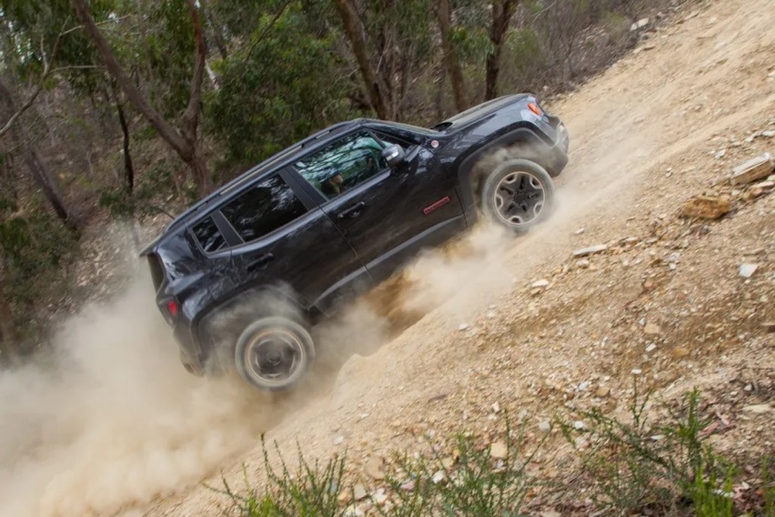

(3)冲坡
这是一个百试不爽的方法,在爬坡前就把车加速到一定速度,然后靠惯性辅助爬坡,成功率比较高。但是冲坡之前一定要确保路面开阔,没有障碍。另外路面崎岖不平的地方不太适合,因为车辆颠簸厉害,冲坡速度太高反而容易引发危险。

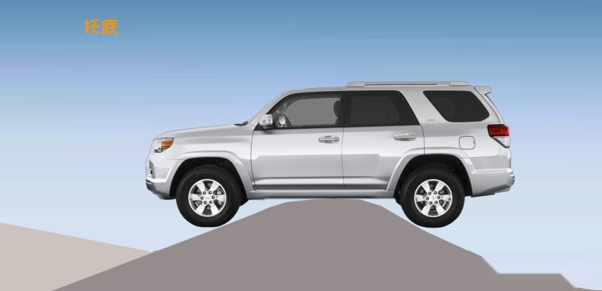

在一些路况不好的地方可能会出现爬坡时底盘托底,这会增加车辆前进的动力,而且托底以后驱动轮被抬起,降低了附着力,托底严重的时候驱动轮可能完全被架空,这时候你动力再多车轮也只能空转。
托底主要有两种情况,一种是上图这种情况,车辆底盘被横向托起。这种情况一般都是路况太复杂,超过了车辆的通过能力,此时最好放弃,不然可能导致底盘损伤。如果非要通过,那就只能用砖块等硬物把驱动轮垫起来通过了。

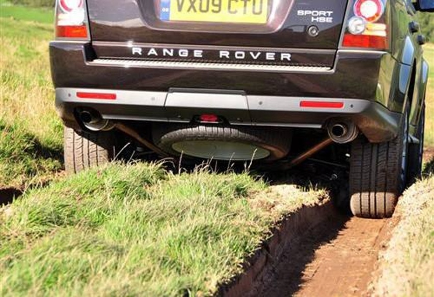

还有一种托底是车辆底盘竖向被托起,比如通过一些车辙特别深的路段,车轮沿着车辙走,结果底盘触碰到了地面。这种路况一定要学会挑路走,可以让车轮压在车辙突出的部分行驶,这样就可以避免托底。
家用车两个驱动轮之间都有差速器,差速器永远会把动力分配给阻力更小的车轮。如果爬坡时路面状况不好,导致一个驱动轮被架空,那么差速器就会把更多的动力分配给打滑的驱动轮,导致动力流失。
所以在路面状况不好的地方爬坡时一定要会挑路,确保两个驱动轮永远能均匀地贴着地面,这样才能避免驱动轮空转使动力流失。
