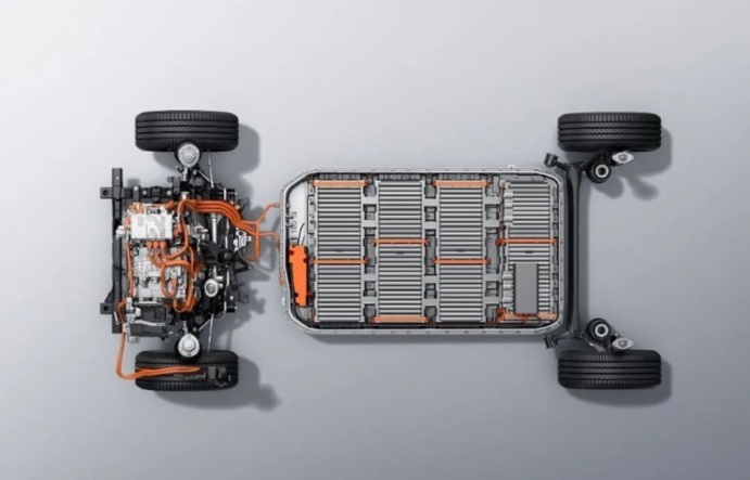

这是因为,纯电动车没有发动机,电池就是全车的动力来源,在目前的技术水平下,锂离子电池是技术最为成熟、应用最广的电池形态,不管是“刀片电池”、“NCM811”还是“高镍电池”电池,本质上都是锂离子电池的不同形态,只是根据不同的整包技术、不同电极材料衍生出来的不同细分形态。

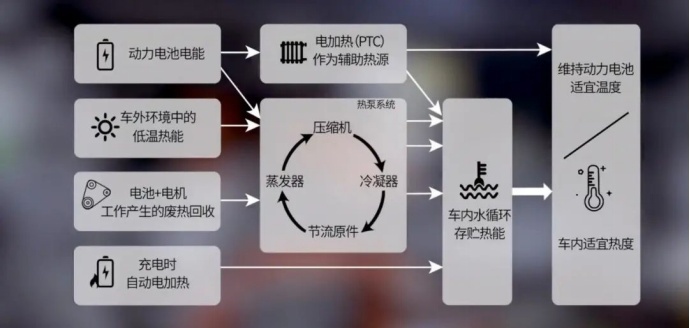

高合汽车的CrossLoop能量管理系统,就是一套非常高效的热管理系统。这套系统的核心是一套间接式水介质热泵,通过水循环在冬季将从外界环境、动力电池、电机系统中获取的热量,转移给需要热量的部位。
在夏季,可以合理释放多余热量,保证整车各部位都处于最合适的温度。这种创新的能量管理系统能够快速使车辆拥有合适的温度,而能耗可以大幅降低一半;而在冬季这种耗电需求更大且电池活性下降的时候,能让整车续航能力得到最大限度的保证。

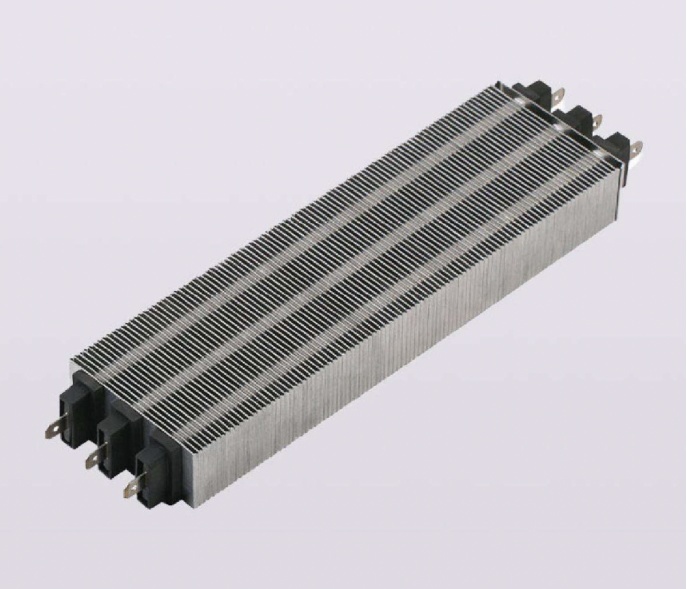

在热管理系统中,制热元件是核心部件。我们比较常见的制热元件有两种,第一种是PTC,PTC可以简单地理解为加热器,其原理与吹风机类似,其好处是加热空气、让暖风来得快,但缺点也非常明显,就是能耗消耗相当大。

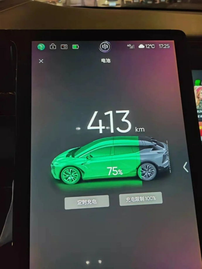

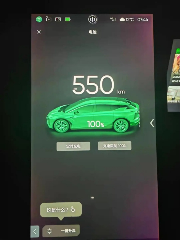

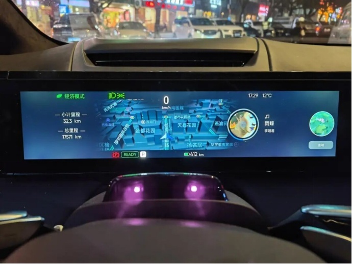

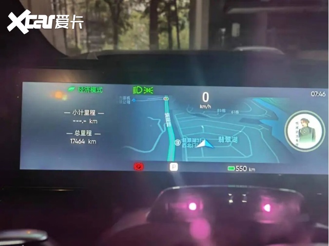

来给大家举一个亲身体验的实例,当天外部气温12度,早上7点半满电状态出发,晚上差不多5点半回家,因为当天事情比较多,跑了好几个地方一共跑了107km,暖风全程没关过,也没有暴力驾驶或者故意省着跑,电脑显示剩余里程413km。
也就是说,107km的实际里程行车电脑消耗的里程为137km,在冬天开着暖风的工况下,不到30%的差距还是一个不错的成绩。
