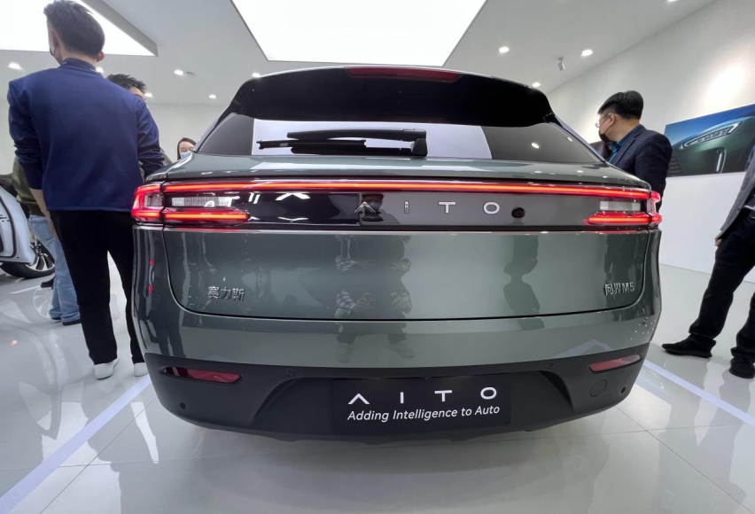

问界M5是华为和赛力斯合作推出的新品牌AITO旗下车型,两个品牌分工明确,相比之前的赛力斯SF5,AITO问界M5的外观内饰设计更加时尚,由华为工业设计部负责,与保时捷卡宴有几分相似。而整车机械部分的研发和制造仍然由东风小康旗下新能源品牌赛力斯负责。
