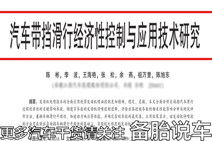

陈彬等人在期刊《汽车电器》上发了一篇论文,《汽车带挡滑行经济性控制与应用技术研究》,上面说。
自动挡的车子在滑行过程中,如果发动机转速高于喷油阈值转速,发动机就会停止喷油,来降低油耗。
喷油阈值转速一般都在1300转左右。
说人话:只要转速不低于1300转,空挡滑行或者带挡滑行是不消耗汽油的。

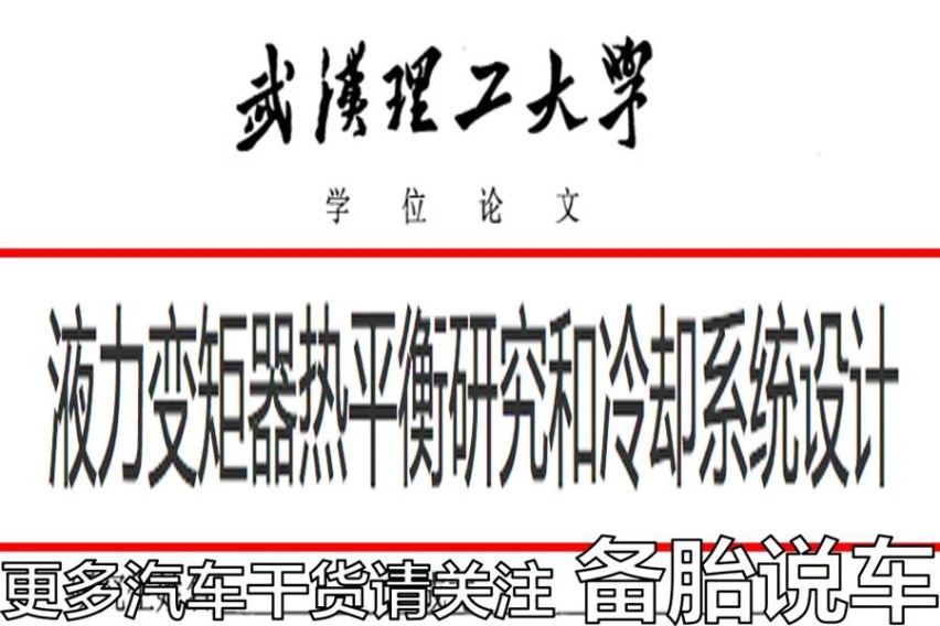

武汉理工大学成龙有篇硕士论文,不妨听听看,《液力变矩器热平衡研究和冷却系统设计》,上面说。
液力变矩器的散热风扇还可以由电动机驱动,当检测到油温过高的时候,ECU会对信号做出一个判断,然后进行多级联合控制。
不用记,人话是这样的:散热问题不要担心,工程师早就给你想好了,如果太热了,它自己就会转起来散热的,和车子怎么开没关系的。
