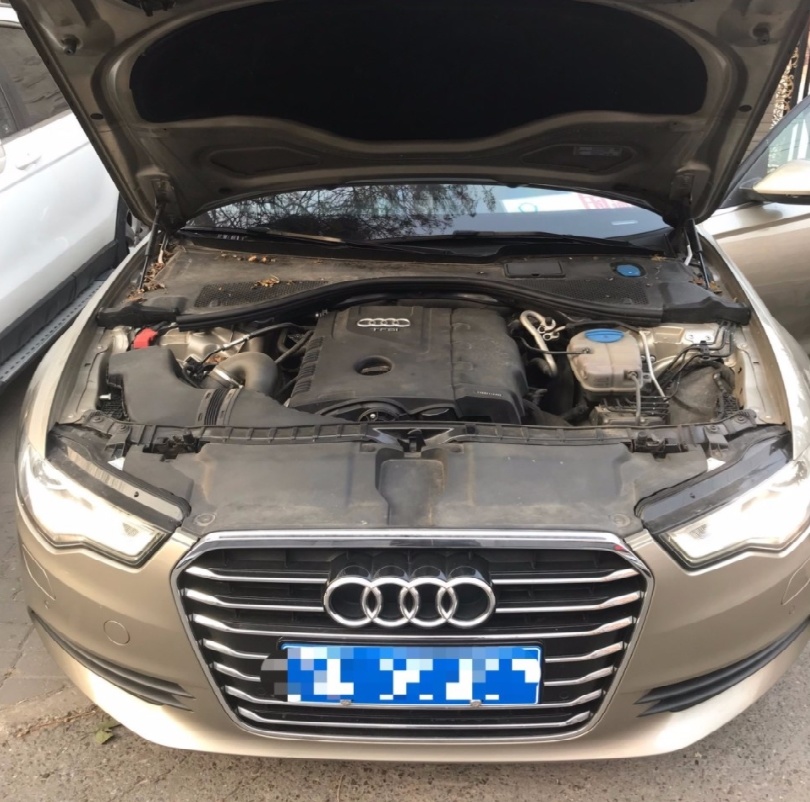

车子是2013年5月31日首次登记,发动机EA888的2.0T,8AT手自一体,参数啥的网上都有, A6L 也不算生车,开票48.48万那款。

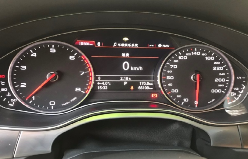

66000公里,全程4S店保养保险记录,5月份做的6万公里大保,全车油液都换,刹车片换新,火花塞换新,发动机油路都洗了,平时只有上班开,北京堵车这劲儿大家也知道,我家西二环,公司望京,平均油耗9L,夏天。不堵的时候平均6L及以下,这的非常省。加一箱油跑700+没问题。
最近一年发现烧机油太厉害了,从不烧机油到烧机油经历好几年,从烧机油到严重烧机油也就一年时间,7年了没有烧机油,从第8年开始发现5000公里一升机油,一年时间就变成了1000公里一升机油消耗。车上要时刻准备3瓶机油,开别的车只要注意别没汽油就行了,开奥迪还要关注机油。而且烧机油还会导致发动机积炭,损害发动机。奥迪这么大的公司怎么就不能解决这个问题?还有,这么烧机油,怎么还有那么多人前仆后继的去买奥迪?!

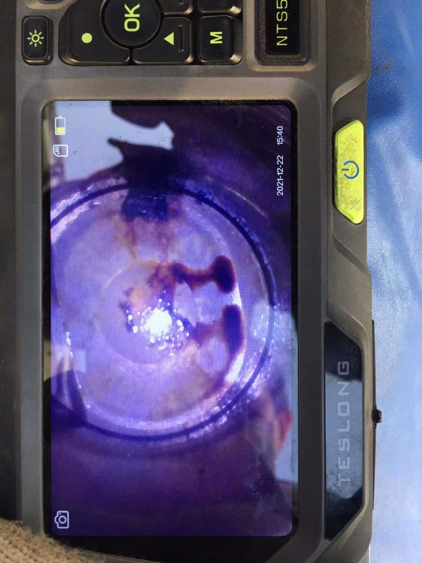

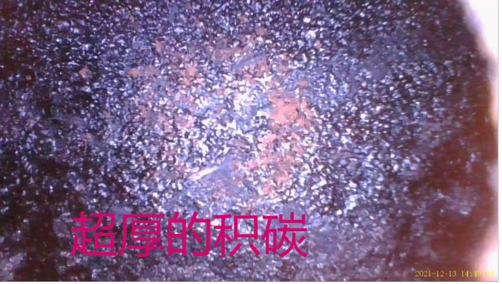

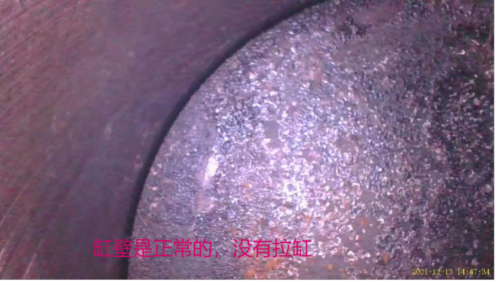

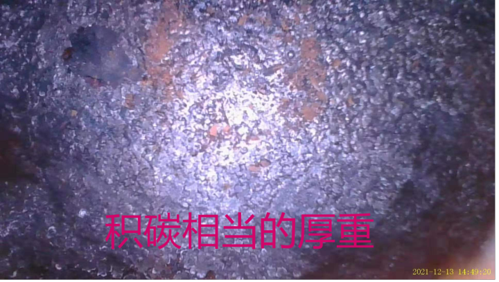

在修复前,要检查好废气阀和缸内拉缸问题,经过检查废气阀没有问题也没有拉缸。期盼修复效果,也就是4箱油的时间,还是很快可以看到效果的。我先记录了修复前的缸内的情况。
以上是四个缸内的活塞顶,看起来确实很厚的积碳了。
就用这个东西,一次在油箱加入三支司有普烧机油修复剂,清洁修复活塞顶积碳和活塞环释放,据说可以清洁整体油路和活塞积碳以及释放活塞环。

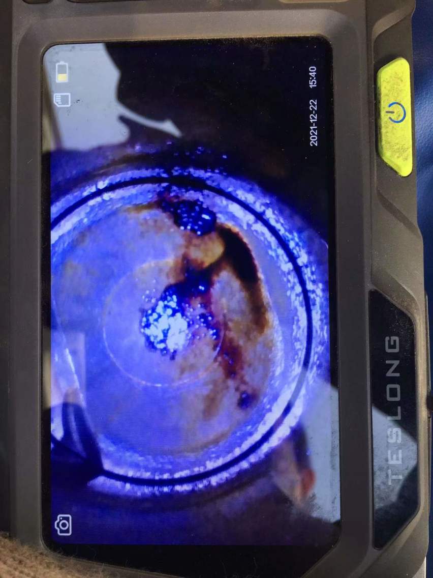

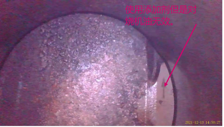

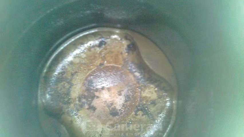

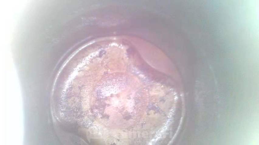

一箱油三支,我修复两箱油用完后观察了活塞顶的情况
以上是内窥镜屏幕拍摄,以下是内窥镜深入到活塞顶的拍摄
第一次修复感觉到车有劲,动力足,据说是因为缸压提升导致的,我猜想是活塞顶的积碳快速分解,燃烧空间逐步变大出现了缸压增加的情况,也可能是喷油嘴被疏通后,雾化效果好,燃烧效能提升,每次喷射燃烧后的缸压都比之前好。所以动力感觉明显提升。但是机油变化没有改善,依旧是机油有明显的消耗。
第二次修复的时候,看到排气管出水了,我车之前排气管口是很黑很脏的,也没有水气出来,第二次修复中,发现怠速的时候,地上淌水,这个我懂,燃烧变好才会出水。机油下降的速度出现了明显变慢,一箱油,机油还在中间考上位置,以前一箱油后机油基本要到底部了。
第三次修复后,机油变化明显开始稳定,因为第二箱油后我又加满了机油,第三箱油后,机油没变化还在上面,要说变化也就是一点点的下降。
第四次修复后,机油还和第三次一样,在一个位置没有下降。

但是在做活塞环这种释放的前提条件是一定要具备的,就是检查外部配件,废气阀-可以用负压仪或者拆掉软管人工鉴别的方式,缸内缸壁磨损状态,内窥镜来完成,拔掉火花塞就可以,要是严重拉缸的发动机就只能大修镗缸。最好能识别下气门油封和涡轮增压器,我车因为年限不是太长,所以气门油封和涡轮肯定没事的,也就没有检查。这些都满足了就可以确定是活塞环卡滞导致的,只要这样加油箱行驶修复就可以了。
