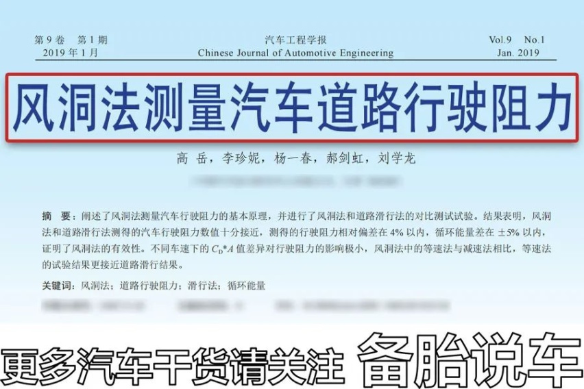

高岳等人在期刊《汽车工程学报》上面有篇论文,《风洞法测量汽车道路行驶阻力》,里面分别使用了滑行法、风洞法等方法计算了测试车辆的行驶阻力。
发现使用不同方法得出的结果差异很小,在时速120km/h的时候,阻力差不多都是800N。

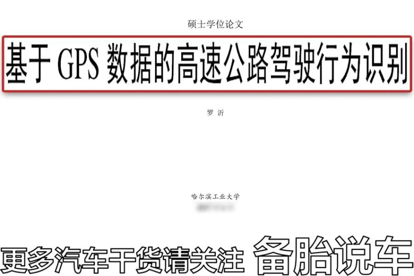

哈尔滨工业大学罗沂有篇论文的,《基于GPS数据的高速公路驾驶行为识别》,里面记录了一些高速超车行为的样本数据。
从驶出换道开始,到驶出换道结束,一共花了6.6s,速度从每小时108km提升到了120km。
这些实际的超车样本数据来看的话,高速超车所需要的马力大约是73匹。

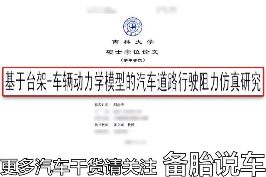

除了正常的平路行驶,车子有可能还会遇到一些坡路,需要克服坡度的阻力,对吧?
吉林大学的荆忠倩有篇论文的,《基于台架-车辆动力学模型的汽车道路行驶阻力仿真研究》,里面有提到坡度阻力的计算方法的。
虽然按照我国的标准,坡度值是用百分号来表示的,不代表坡的实际角度,但由于一般道路的坡度都是比较小的,行驶阻力也可以近似地用坡度值来算。
查资料了,JTG B01-2014《公路工程技术标准》。
里面规定了不同设计速度公路的最大纵坡值,时速120km/h的,最大纵坡3%,100km/h的4%,80km/h的5%,一直到20km/h的9%。
代入进行一段计算,一辆满载2吨左右的家用车,克服道路上面的纵坡,需要的马力大概是20多匹,不到30匹的样子。
