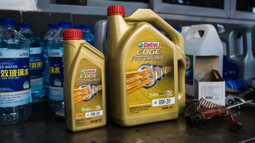

里程,30842公里。我们上次保养是在18800公里,1.2万的公里数我觉得有点超了(同事元旦前跑了趟重庆)。雪佛兰第一次保养和第二次保养都是买车时赠送的两次免费保养(雪佛兰还是厚道),开拓者原厂给配的机油也比较好——市场价120元/L的嘉实多全合成0W-20(厚道+1)。

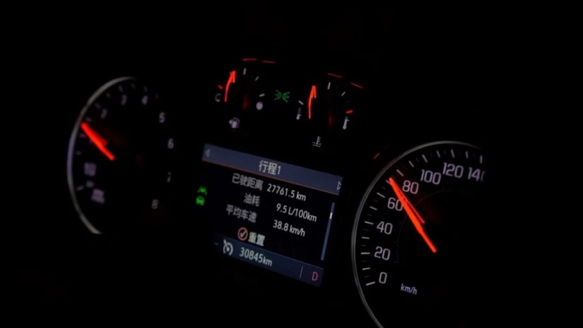

我们认为保养间隔1万公里/12个月是没问题的,也有些网友说是1.5万公里也没问题,但实际上还是8000-10000公里之间保养最为合适。超过1万公里后我觉得驾驶感受有轻微变化,油耗已不再容易开到9个多(L)——我们这台开拓者“表显油耗1”的历史数据已经积累了27000多公里未清零,平均油耗是9.5L。

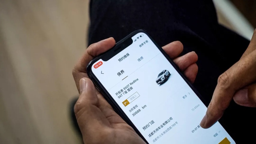

保养预约,给4S店打电话和在手机上用雪佛兰官方APP“MyChevy”都可以进行预约。以往保养汽车我一般懒得预约,都是当天有空就直接去,去之前给熟悉的售后顾问微信上说一声就好。但这次由于想卡在中午的时间去吃热狗,我还是提前一天用APP预约了一个中午的时段。
“MyChevy”——雪粉们应该都知道,这是雪佛兰提供车主服务的一款APP,不仅可以提供对车型的解锁、远程启动、定位查找等实用功能(视支持车型而定),还有维修保养预约等服务功能,另外,社区互动功能也让雪粉们可以互相结识,分享生活。
其中保养预约页面里包含有“预约经销商、保养时间段、保养项目”等选项,我觉得界面逻辑和功能做得还不错,内置地图可以轻松查到距离自己最近的店是哪一家。保养项目我选择了系统推荐,因为我觉得空调滤芯和空气滤芯等损耗件“是吹是换”一般是检查时才知道。

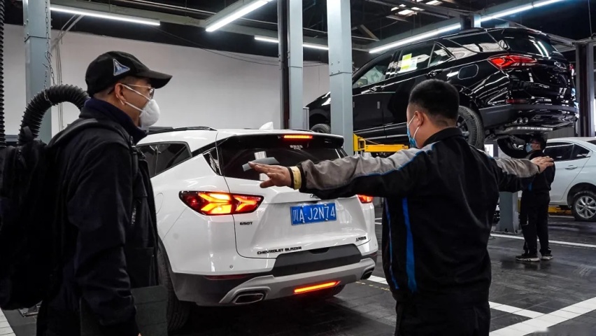

首先是详细的外观检查,包括细致的灯光检查。一位师傅比划,一位师傅车内操作打灯。依次指挥各组灯的点亮,一共有十几套动作,有点像机场里黄马甲的指挥员指挥飞行员开飞机。

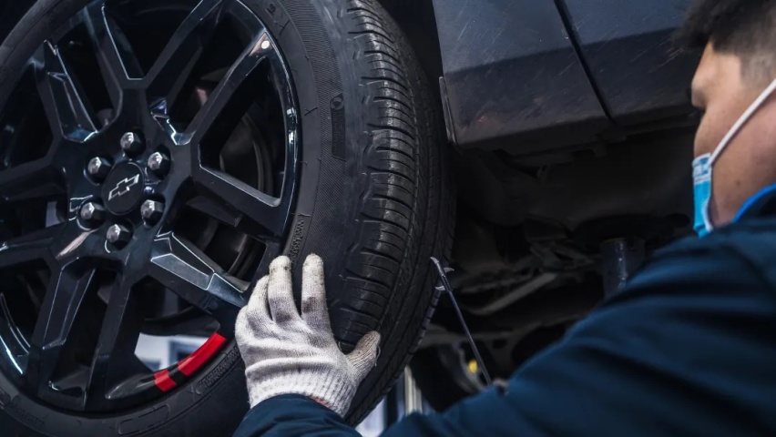

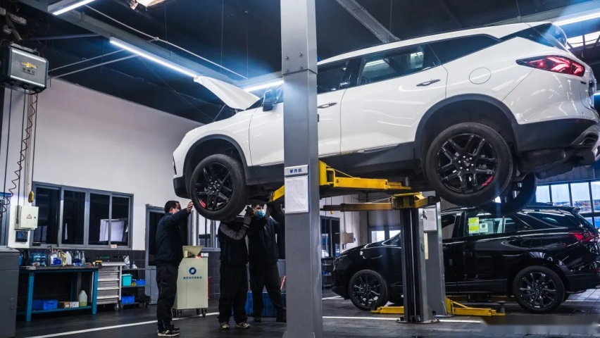

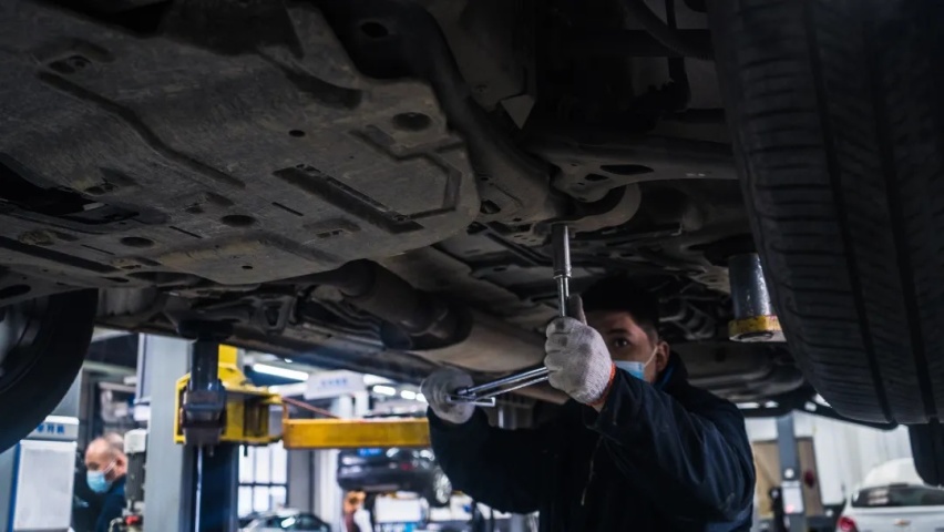

升架子,检查底盘有无损坏或受伤,底盘紧固件力度,以及清理轮胎纹路间的夹石。很欣慰我们的开拓者走了这么多趟川西高原底盘还是很完好,并无任何损伤。另外可以看到开拓者底盘用料很扎实,设计也很平整。

再次确认一下机油,开拓者搭载的2.0T发动机机油容量为4.8L,所以用的4L大桶+1L小桶。机滤,小哥在拧上去前会涂一层润滑,讲究的小细节。

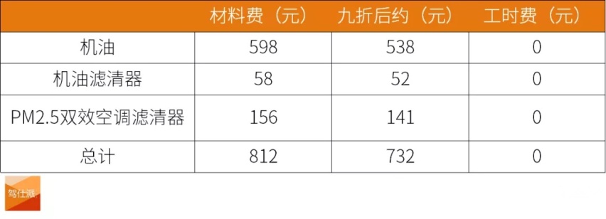

将空气格和空调格拆下,空气格不是特别脏,小哥说吹一下就行,还能再用一个周期。空调格很脏了,小哥征求意见是否换一个。我肯定是直接选更换嘛,因为刚好“惊喜星期五”活动里是免工时费的,只给材料费就好了。功能性是双效过滤PM2.5的,价格比普通的滤芯贵得不多,带半年质保。

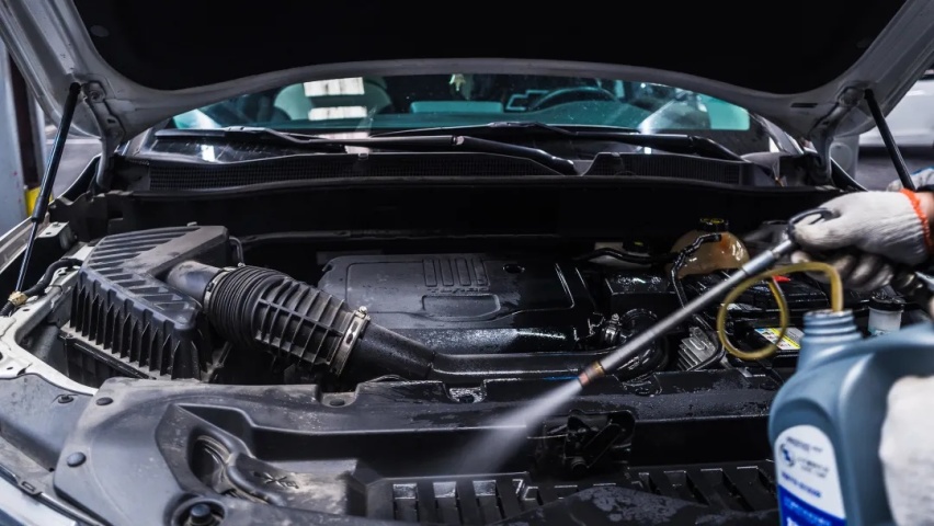

最后行车电脑检查,以及用高压喷嘴清洗了发动机舱。

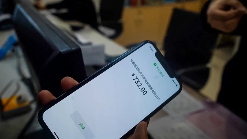

这边我去前台确认最终项目和付款,那边小哥开去洗车。优惠情况是工时费全免(品牌官方活动)、材料费9折(4S店预约保养政策,每家情况不同但估计大体相当),最终这次的保养费用为732元,整体还是很实惠的,毕竟用这款机油外面有些第三方收的都比这个多了。
