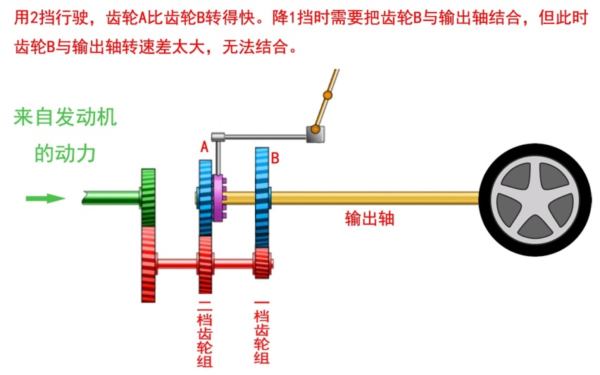

这是因为相同车速下档位越低,对应的发动机转速越高。
比如我们开车用2挡行驶,发动机转速1500转/分,车速25公里/小时。而这个速度下用一档的话发动机转速则高达3000转/分,我们踩离合摘二档,挂一档,此时车速几乎没变,那么想让一档顺利挂入,那么发动机转速必须非常接近3000转/分才容易挂进去。
而实际上在我们松油门踩离合摘挡的时候发动机转速基本上已经从1500转回落到1000转了,离3000转/分足足差了2000转,虽然变速箱有同步器,但是同步器对于1000转以内的转速差同步效果还行,超过这个转速后同步器也不能瞬间完成同步,因此会出现二档降一档,但是一档挂不进去的情况。
有些朋友可能会有疑问:按理说车速相同的情况下每个档位都有转速差,为什么我从五档降到四挡,四挡降到三挡,甚至三挡降到二档都很顺利,唯独二档降到一档这么困难呢?这是因为一档和二档的减速比落差太大了,导致这两个档位发动机转速差太大。比如大部分车辆在时速40公里/小时的情况下,五档和四挡转速差只有240转,四挡和三挡转速差只有600转,三挡和二档转速差1000转,而二档和一档转速差竟然高达2200转。这时候同步器需要更长的时间来同步转速,在转速同步之前档位肯定挂不进去了。

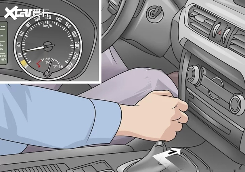

(1)等待同步器将转速同步
比如你从二档摘下来以后去挂一档,发现档杆推不进去。这时候别着急,就踩着离合推着档杆别动,此时同步器正在同步转速,等一两秒后同步器将转速同步了,档杆自然就能推入一档了。
不过这个方法不建议使用,因为它会增加同步器的磨损,而且换挡速度太慢,一般二档降一档都是动力不足了或者需要紧急加速,再等同步器的话时间可能来不及。所以我们需要更有效的方法。

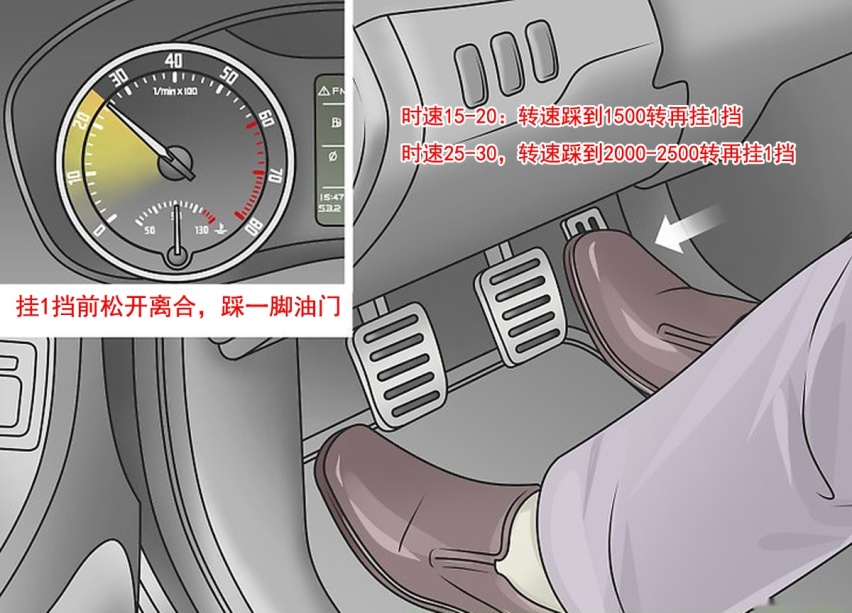

(2)挂一档之前踩一脚油门
这是最快速有效的方法,摘下二档后先别急着挂一档,立马松开离合器,同时右脚踩一脚油门,让发动机转速提升一下,这样就可以缩小转速差,然后踩下离合器迅速挂一档,一般都可以轻松挂入。一般时速10公里/小时可以直接挂,时速15公里每小时到20公里/小时之间起码要把转速踩到1500转,时速30公里/小时的情况下起码要把转速踩到2500转。当然了这只是粗略估计,实际驾驶中要结合车辆实际情况去操作。但基本原则就是车速越高,降档时需要先把发动机转速踩得越高。
这里要记住,踩油门的时候要松开离合器,因为档位难挂就是因为变速箱输入轴与输出轴存在转速差。如果轰油门时不松开离合器,那么发动机只会空转,无法带动变速箱输入轴提升转速,自然也就无法缩小转速差,档位依然难挂。

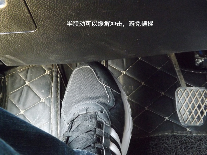

(1)半联动
对于手动变速箱来说,半联动几乎是个万能钥匙,很多情况都能用半联动来应对。
二档降一档时也可以用半联动来消除顿挫。挂入一档后不要急着一下子把离合器完全松开,而是先轻轻抬到半联动状态,这样可以起到一个缓冲作用,使发动机制动变得不那么明显,顿挫自然也不存在了。
