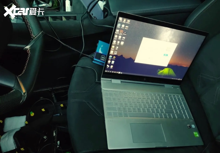

烧机油修复前后的感觉你知道吗?实车记录DS7烧机油修复经历改魔毯功能
魔毯升级中

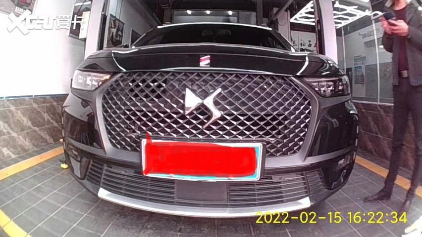

在经过和司有普的客服沟通后,认为应该可行,果断下单两套一套三支。开始了自己修复烧机油的征程。因为不需要拆解任何的配件,所以我找了个熟悉的修理厂帮我用内窥镜记录了整个过程。
开始第一次修复前的检查
