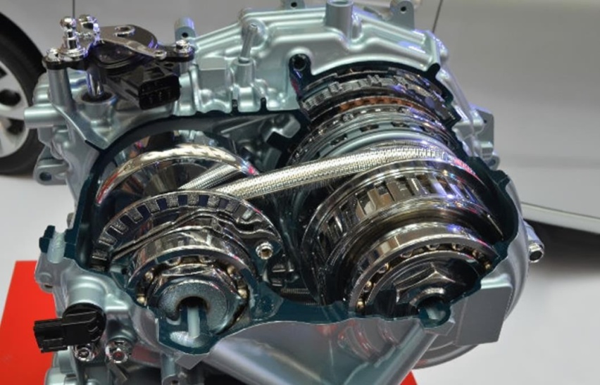

CVT和传统的自动变速箱有本质区别,CVT使用两个可变直径皮带轮和高强度钢带或链条传递动力。而传统的自动变速箱通常使用 4-9个固定齿轮来传递动力。CVT 的运动部件更少,这意味着减少了摩擦和热量,理论上要比传统部件使用寿命更长,摩擦力可以减少40%,燃油经济性更好,但这些都是新车理论数据,CVT对于发动机扭矩的适配一直存在问题。

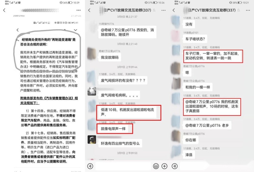

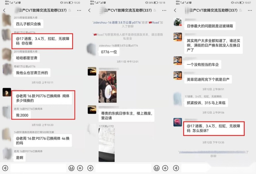

从车主的反馈来看,问题包括为车主更换再制造变速箱、低速行驶变速箱有电焊声、车辆换挡打滑、发动机空转、转速表闪跳、拉缸、需要更换变速箱阀体等。

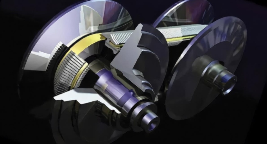

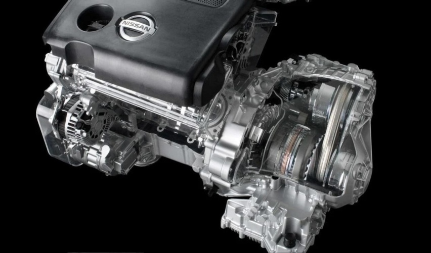

日产于1992年开始使用CVT变速箱,当前一代的CVT技术则从2003年开始使用,相比其他CVT,日产采用了推片式钢带,也就是在柔性钢带上堆叠推片,用带有推片的钢带连接两个锥轮,改变钢带在锥轮上的位置,就可以改变传动比,进而变速。
百名东风日产车主的提醒,CVT故障码P0776,1月海外赔偿17亿元
作为新车,一般CVT不会有问题,但在发动机曲轴扭矩的带动下,公里数较长后,钢带会过度拉伸,上面的推片一直与锥轮摩擦,推片和锥轮之间的静摩擦力要低于普通变速箱齿轮之间的推力,因此难以匹配大扭矩发动机,如果磨损到达静摩擦力和滑动摩擦力的临界值。在车辆需要加速的时候,推片与锥轮之间就会出现打滑,进而出现异响、啸叫、顿顿和加速无力的问题。

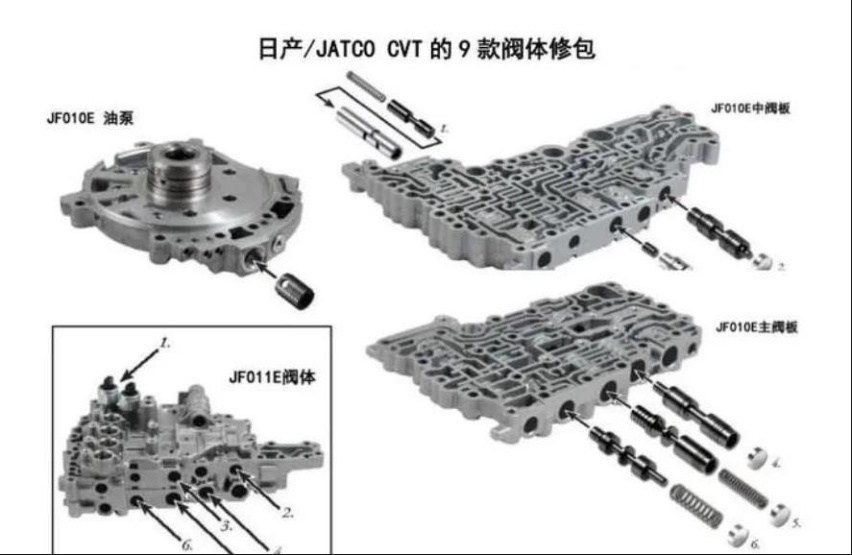

阀体和P0776故障码

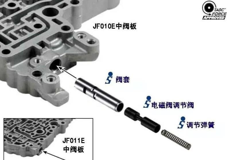

日产的P0776故障码又是什么问题?根据相关资料,这个故障码代表变速箱的电磁阀出现了问题,问题可能是电磁阀内的控制线路、阀体或者是控制模块故障。阀体的用途是控制变速箱换挡,通过液压系统,调节钢带在两个锥轮上的位置。包括了电磁阀调节阀、次滑轮控制阀、锁止控制阀、主调压阀、限压润滑阀以及油泵流量控制阀。
通过阀套、调节阀和弹簧,可以控制阀体内的油路,可以将单个电磁阀类比为医用的针管,推动针管后部分,活塞可以将药水推向前方,电磁阀也是同样的原理,调节阀在阀套中活动,通过前后移动,调节油压。针管一般都是一次性使用,不存在磨损,而阀体则每天使用,电磁调节阀为阳极镀膜工艺制作,阀体板是铸铝,在调节油压时摩擦,阀体板磨损,油压不足,变速困难。
当然一般磨损都有使用寿命和期限,这种磨损属于正常寿命,而日产的设计中,推片钢带和锥轮也存在磨损,产生铁屑,进入变速箱油,通过油泵,再将铁屑带入阀体,增加磨损速度,这也是许多公里数并不长的日产出现问题的原因。
什么是变速箱再制造
在日产的后期保修中,更换阀体成本很高,所以通常使用所谓再制造的技术,这是一项赛车中常用的做法,一般赛车的序列式变速箱会在数千公里的时候再制造,以保持最好的状态。日产则在原有已磨损阀体的基础上,先钻出更大的孔,再加上阀套,再次铰孔,让阀套和调节阀之间的间隙保持在0.02mm内,但是再制造后,原有的材料和设计问题没有解决,会再次出现故障。
