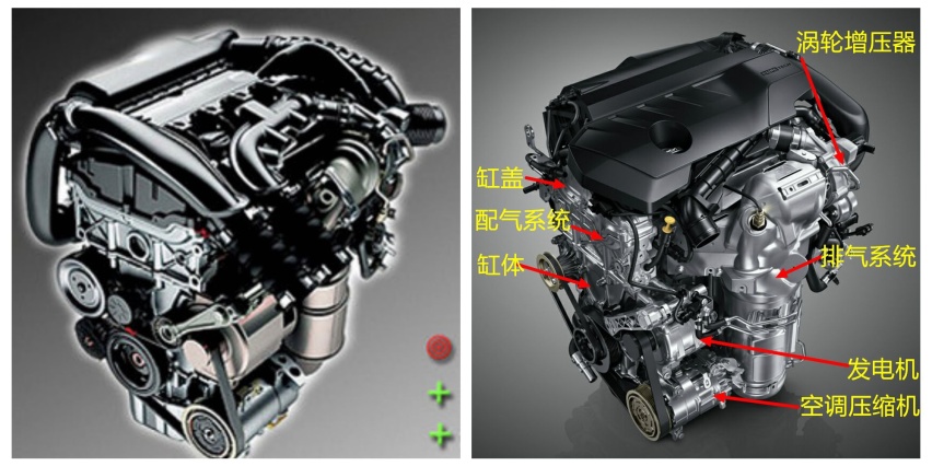

EP系列发动机,是真的老,还是被误解?
要说标致的动力系统,EP系列发动机就不得不讲。每次提起它的时候,首先想到的就是标致与宝马合作开发这件事。
(现款的EP发动机相比初代产品,体积有着非常明显的缩小。黄色部分为爱信8AT变速箱)

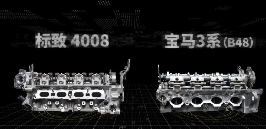

(与宝马同源的升程连续可变技术,但随后宝马研发了短命的1.5T三缸发动机)

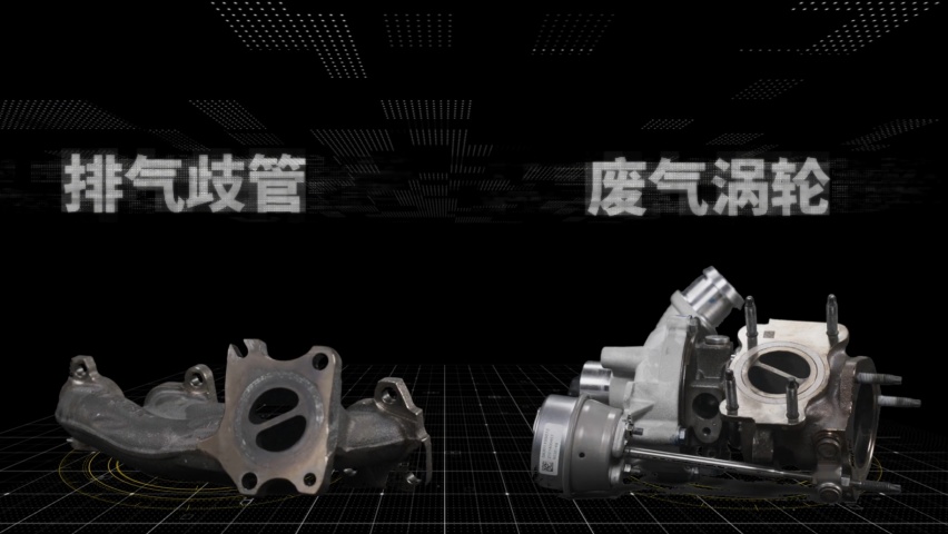

评价一台发动机是否先进,主要看它有没有领先技术。EP系列发动机的硬技术主要体现在双涡管涡轮增压、DVVT可变气门正时、以及气门升程连续可变技术。其中,双涡管的优势是实现四缸发动机的排气明确分工,避免互相干扰,让每个通道负责两个互不影响气缸的排气,它要比普通单涡管涡轮增压器的进排气燃烧效率要高出7%~8%,能显著降低涡轮迟滞效应,增加发动机的低速动力。在20万级的合资SUV,这是唯一一台采用双涡管的发动机。Valvetronic气门升程连续可变技术较之奔驰CAMTRONIC、奥迪AVS、本田VTEC的等,要在一定转速下开启,无极可变的方式要更为先进,能直接将油耗拉低7%。
从下面图上就能发现,右侧最新的EP发动机与左侧的的初代EP发动机在外形和零部件方面有了截然不同的变化。法国人输就输在,一方面持续更新发动机,另一方面却没有建立明确的发动机代际关系。不管是十多年前的发动机,还是最新的发动机,统一两字EP。这在营销上很吃亏!!
(最新EP发动机在外形、尺寸、零部件,缸体、水泵、排气,涡轮等早已全面革新)
在寿命方面,标致国六EP系列发动机采用了博格华纳防跳齿链传动正时系统,具备寿命更长特点。在降低发动机额外汽油燃烧损耗上,EP系列发动机还采用了电控全MAP变排量机油泵,电控节温器和电子水泵。这三项技术在刚刚发布的坦克500的3.0T V6增压发动机上是首次采用。这样看,你就会发现它并不老,而是前瞻性的运用了很多技术。

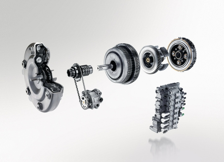

发动机只是一个苦力,变速箱非常关键!
发动机还有另外一个伙伴——变速箱。不过我们很容易被一些车企的宣传带跑偏,比如他们过分强调发动机,而对变速箱闭口不谈。全新4008全系采用了原装进口的爱信8AT变速箱。这台变速箱在车迷眼中绝对是明星级的变速箱。这么说吧,紧凑级SUV的变速箱中,它说第二,没人敢说第一,包括豪华品牌的紧凑级SUV在内。
由于标致4008车系使用这台变速箱已经有了一定的历史积累。因此在调教上,标致4008也给出了令人惊奇的传动效率。懂车帝的拆车测试中,全新4008 EP6的发动机额定170马力,传递到车轮后,轮上的马力为163.2马力,传动效率为96%。作为对比,电动机的传动效率也不过才96%。这效率,送它一句YYDS不过分。
