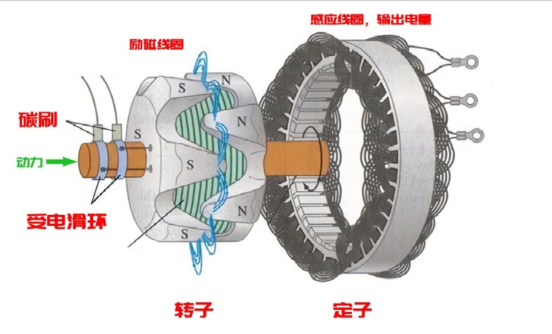

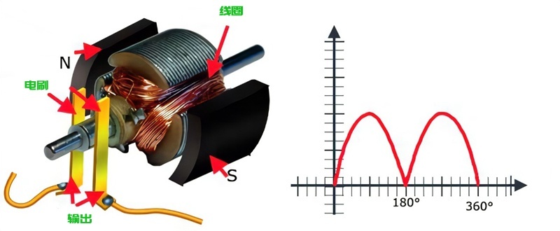

汽车发电机和其他发电机的原理一样,都是靠线圈在磁场中运动,线圈切割磁感线后产生电流。这是我们初中都学过的知识,叫做电磁感应。
汽车发电机转动的部分叫转子,固定的部分叫定子。转子是一组磁线圈,通电后可以产生磁场,叫做励磁线圈。转子是固定的线圈,用来产生感应电流,也就是发电机的输出端。
当我们把车钥匙拧到ON位置时点火开关接通电路,给发电机转子上的励磁线圈供电,线圈产生磁场。但此时发动机没启动,转子线圈产生的磁场是静止的,所以发不出电。等我们启动发动机以后发电机的转子线圈开始旋转,那么其产生的磁场也开始旋转,磁感线与定子线圈产生运动,在发电机外壳上的线圈就开始产生感应电流,电就发出来了。
可能有人要问,为什么转动的是磁场,而不是感应发电的线圈呢?其实原因很简单,因为转动部分要有一个叫做电刷的东西负责导电,而发电机发出来的电流都很大,电刷很难承受。而励磁线圈需要的电流很小,电刷的负荷就低很多了,况且运动是相对的,不管谁动,效果都是一样的。

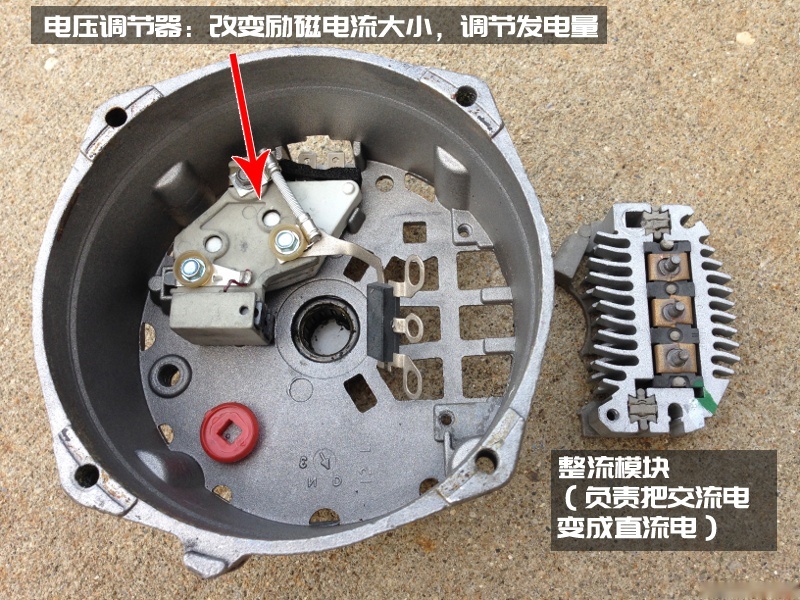

汽车发电机发出来的是交流电,需要先经过发电机内部的整流模块将交流电转换成直流电才能供应给汽车使用。
我们知道线圈切割磁感线后会产生电流,而且磁场强度越高,电流越大。而汽车发电机就是靠调节励磁线圈的电流来控制磁场强度从而调节发电量的。
发电机上有一个电压调节器,它根据发电机输出的电压来控制励磁电流。电压超过规定值时电压调节器停止给励磁线圈供电,此时电压就不会继续增加了。当电压低于规定电压时电压调节器重新接通励磁电流,磁场强度增加,发电机电压也提升。电压调节器就是这样自动控制发电量的。

(4)汽车发电机硬件非常抗造,几乎很难出现问题。而容易出问题的是电压调节器、整流电路这些电子部件,而这些部件是可以更换的,动手能力强的朋友遇到此类问题可以省下换发电机的钱了。
