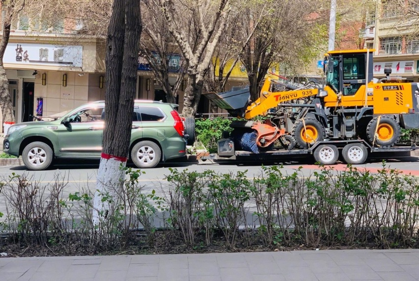

近日,在微博上出现了这样一张图,一台墨绿色哈弗H9后面竟然拖着一台挖掘机,H9的车身已经被后面几吨的重量压的后轮胎严重变形,车头也有明显的翘起角度,不少网友开玩笑称:“这难道是要开着挖掘机去露营挖个泳池吗?”

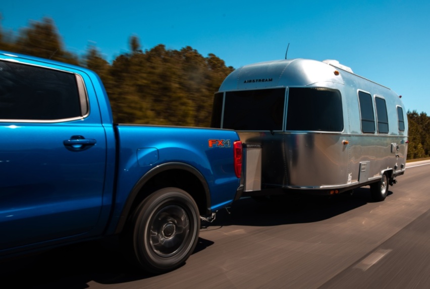

当然这种行为十分危险并不可取,不建议大家学习,不过由于疫情的持续蔓延,更多的人都爱上了“房车旅行”这种出行方式,拖挂式的房车相比一体式的房车更加方便,可使用的空间也相对来说更加宽敞,但想拖房车出行,你还需要知道以下这些。

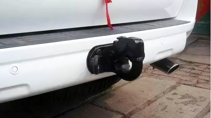

首先在“车”的选择上,并不是随便一台车都可以进行拖拽的。在传统认知中,好像只有大型越野SUV或是皮卡才能拖车,但只要是有非承载式车身的车辆都可以进行拖挂房车,其次才是车辆的排量、马力以及扭矩。

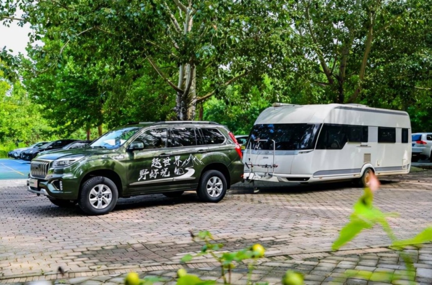

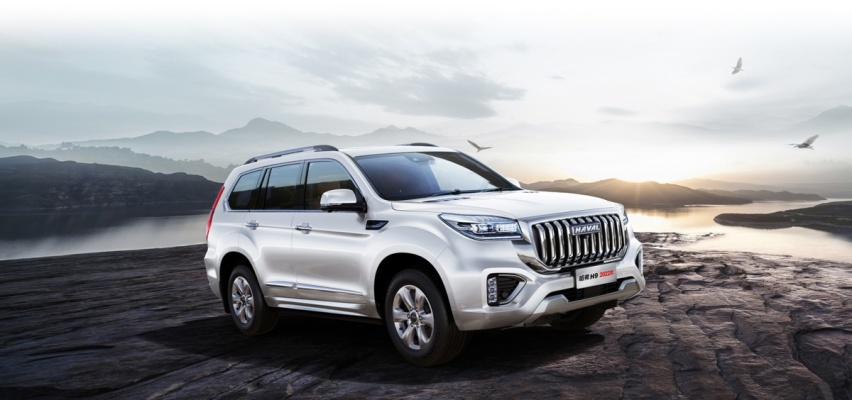

以哈弗H9举例来说,哈弗H9采用了非承载式车身的整体构造,动力方面采用了2.0T的涡轮增压发动机,最大输出功率224马力,最大输出扭矩385牛米,配备智能四驱系统和4L驾驶模式,可以极大程度放大低扭,甚至连挖掘机都能拖动。此外为了合法拖拽房车,2022款的哈弗H9在车尾部分配备了拖车电源接口和拖车牵引钩,能保证实现后面拖车在拖拽过程中的稳定性和转向灯等灯光与前车的实时同步。

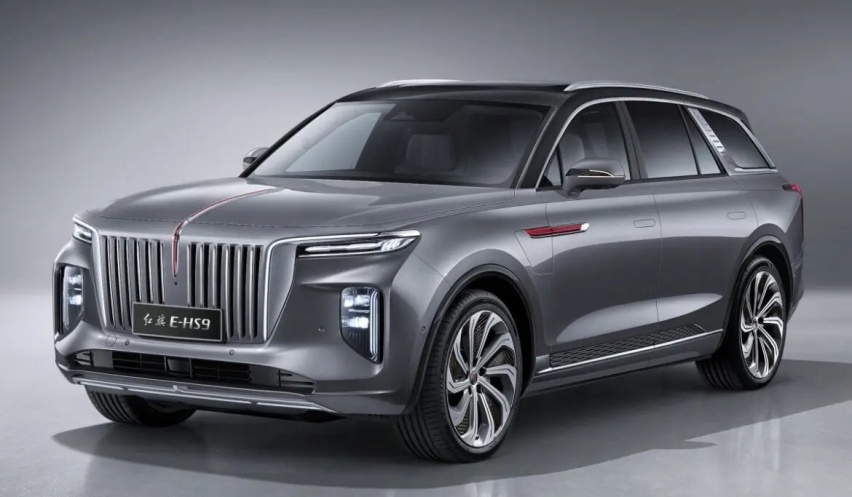

而如果采用承载式车身的话,拖挂房车的自重会导致车架变形,严重影响行车安全,比如红旗的HS9,虽然同样都是SUV,块头也差不多大,但是全钢的承载式车身就不适合进行拖拽房车。
此外,如果原厂生产的车辆没有后拖车挂钩和电源插口的话,还必须要加装国家标准的牵引装置,以此来实现拖车的灯光信号、制动、连接以及安全防护。

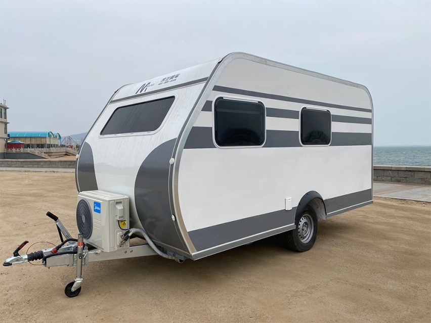

其次就是房车的要求,不少房车都会着重标明该车需要多大牵引力的前车或是车型排量来进行拖拽,不过一般国内生产的车辆并不会标明牵引力,所以只能根据排量来择优选择。并且根据国家标准,牵引的重量不得超过2.5吨,长宽高分别不能超过8000/2500/4000mm。
